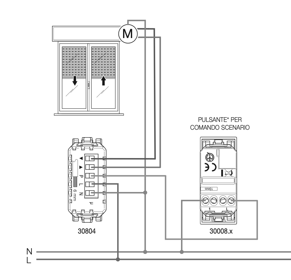

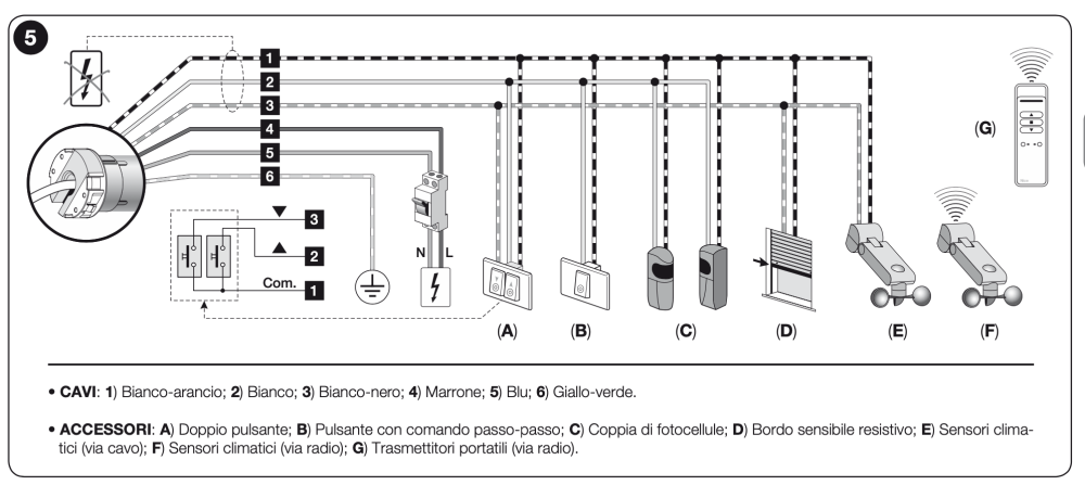

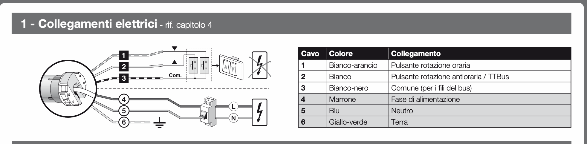

Vimar pulsante tapparelle IOT
ciao a tutti
ho un dubbio sull'installazione del mio impianto connesso.
Premetto che non sono un professionista.
in casa avevamo delle tapparelle con radiocomando e motore Nice E Plus M
ora stiamo rifacendo la linea di casa aggiungendo un po' di domotica e abbiamo optato per Vimar serie Linea.
Ora, devo connettere la tapparella al comando, e l'unico "domotizzabile" è il 30804.
Il problema che ho è che non ho capito esattamente dove dovrei inserire il cavo numero tre della tapparella, mancando infatti un ingresso per la linea comune nel tasto Vimar. Quel cavo in questo momento serve perché ha la funzione di chiudere il circuito per fare alzare o abbassare la tapparella.
La mia paura è quella di bruciare la scheda elettronica del motore.
Idee? Consigli? Devo cambiare terminali?
Pino
