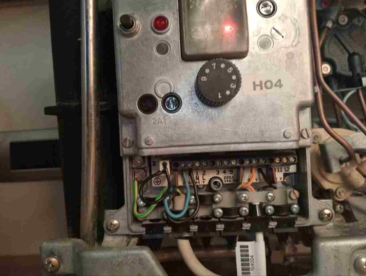

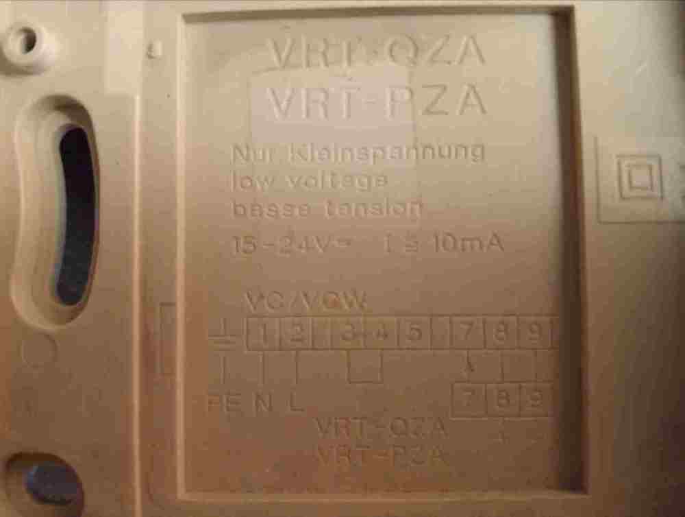

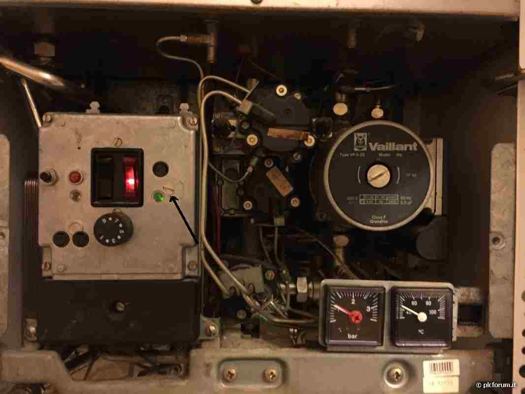

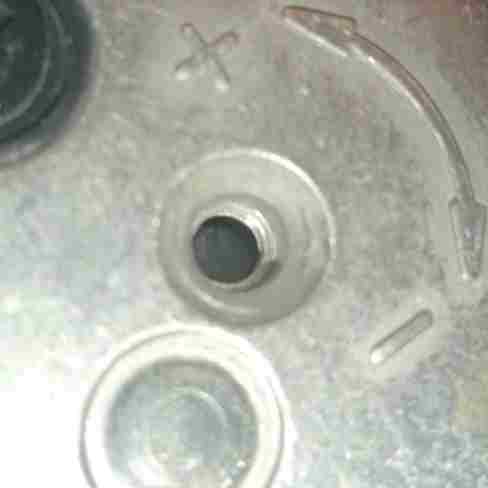

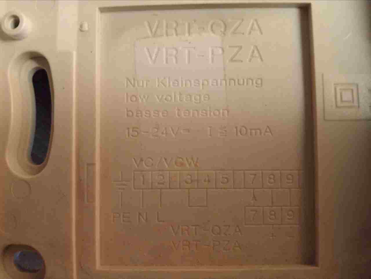

Filippoguar Inserito: 15 settembre 2024 Segnala Share Inserito: 15 settembre 2024 Ho acquistato pochi giorni fa un termostato wireless Tado V3+, che dovrebbe essere compatibile con la caldaia Vaillant VCW 180 XEU e sostituire il termostato originale, un VRT-QZA. Tuttavia, dopo aver seguito le istruzioni per l'installazione, alla richeista di calore del termostato, che sembra avvenire regolarmente, la caldaia non reagisce. E' da diversi anni che non uso il termostato. E' corretto tenere il selettore su S? L'interruttore ACS-ACS&riscaldamento deve sempre stare su ACS&riscaldamento? Se capisco bene, quando i fili 8 e 9 fanno contatto la caldaia dovrebbe partire, e il 7 modula la fiamma. Link al commento Condividi su altri siti More sharing options...
adrobe Inserita: 15 settembre 2024 Segnala Share Inserita: 15 settembre 2024 Doppio si alle tue domande. Se il termostato è di tipo continuo ed i collegamenti 7-8-9 sono corretti, un termostato compatibile dovrebbe funzionare Link al commento Condividi su altri siti More sharing options...
Filippoguar Inserita: 15 settembre 2024 Autore Segnala Share Inserita: 15 settembre 2024 (modificato) Grazie mille per la risposta! Contatto tado e cerco di capire cosa non stia funzionando. Modificato: 15 settembre 2024 da Filippoguar Link al commento Condividi su altri siti More sharing options...
Filippoguar Inserita: 15 settembre 2024 Autore Segnala Share Inserita: 15 settembre 2024 Modo continuo non dovrebbe però essere il modo 1? Permanente il modo 3, e intermittente il 2 e S? Link al commento Condividi su altri siti More sharing options...
adrobe Inserita: 15 settembre 2024 Segnala Share Inserita: 15 settembre 2024 (modificato) In genere con un termostato ambiente on-off si mette il selettore pompa su I, senza termostato ambiente su II e con termostato ambiente continuo su S. La modalità III è sconsigliabile perchè fa consumare inutilmente un mare di energia sollecitando la pompa di circolazione P.S. Devi considerare anche il blocco nuova accensione, regolabile da 1 a 12 minuti....magari è impostato sul valore massimo...se la caldaia non si riaccende oltre i 12 minuti allora sì che ci sta un problema. Per accedere al blocco nuova accensione devi svitare la vite-coperchio indicata dalla freccia nera seguente: Modificato: 15 settembre 2024 da adrobe Link al commento Condividi su altri siti More sharing options...
Filippoguar Inserita: 15 settembre 2024 Autore Segnala Share Inserita: 15 settembre 2024 (modificato) Potrebbe essere li il problema. Qual'è il blocco nuova accensione? Domanda. Se faccio come test un contatto a mano tra 8 e 9, la pompa dovrebbe partire immediatamente? Modificato: 15 settembre 2024 da Filippoguar Link al commento Condividi su altri siti More sharing options...
adrobe Inserita: 15 settembre 2024 Segnala Share Inserita: 15 settembre 2024 Tolta la vite coperchio, puoi accedere al sottostante trimmer - fisato sulla scheda di regolazione - con un piccolo cacciavite. Nel verso + si allunga il tempo di blocco fino a 12 minuti, nel senso - si riduce fino a 1 minuto. Non sono esperto di contatti elettrici, ma se stacchi il collegamenti a 7 8 e 9 e fai un ponte su 3 e 4 ti affidi al solo termostato interno. Se così la caldaia si accende il responsabile è il termostato esterno Link al commento Condividi su altri siti More sharing options...
Filippoguar Inserita: 15 settembre 2024 Autore Segnala Share Inserita: 15 settembre 2024 Ho tolto la vite e ho provato a vedere, e sembra che sia impostata al massimo, ma è difficile da vedere e non riesco a ridurla. Ho provato ad aspettare 18 minuti, e non è partito. Ho rimesso il ponticello su 3 e 4 e staccato 7 8 e 9, e funziona regolamente. Link al commento Condividi su altri siti More sharing options...
adrobe Inserita: 15 settembre 2024 Segnala Share Inserita: 15 settembre 2024 Ci vuole un cacciavite lungo e sottile per agganciarsi al trimmer di sotto Link al commento Condividi su altri siti More sharing options...
adrobe Inserita: 16 settembre 2024 Segnala Share Inserita: 16 settembre 2024 Verifica anche che tra i terminali 7,8 e 9 ci sia la tensione di 20 volt circa Link al commento Condividi su altri siti More sharing options...
Filippoguar Inserita: 20 settembre 2024 Autore Segnala Share Inserita: 20 settembre 2024 Come riportato nell'altro topic, la tensione misurata in corrente alternata tra 8 e 9 è di 50V. Sicuramente più dei 20V nominali. Sul ricevitore Tado vi è scritto tuttavia max 36V in continua. Link al commento Condividi su altri siti More sharing options...
Filippoguar Inserita: 20 settembre 2024 Autore Segnala Share Inserita: 20 settembre 2024 In alternata raddoppia. Misurata in continua è 23V. Link al commento Condividi su altri siti More sharing options...
adrobe Inserita: 20 settembre 2024 Segnala Share Inserita: 20 settembre 2024 (modificato) Devi misurare in alternata tra 3,4 e 5...in continua tra 7,8 e 9. La tua caldaia sta a posto, ringrazia san Fusibile p.s. non c'è stata eccezione, la regola è che ho ragione! Modificato: 20 settembre 2024 da adrobe Link al commento Condividi su altri siti More sharing options...
Filippoguar Inserita: 20 settembre 2024 Autore Segnala Share Inserita: 20 settembre 2024 E si che hai ragione! Ho messo due altarini accanto alla caldaia, uno a San Fusibile, uno a San Adrobe. Ok, visto che la caldai è a posto, ora c'è da capire perché sto tado non funziona (argomento di questo topic). Provo prima a rimettere il vecchio termostato e regolare il trimmer. Link al commento Condividi su altri siti More sharing options...
adrobe Inserita: 20 settembre 2024 Segnala Share Inserita: 20 settembre 2024 Con i termostato, soprattutto di tipo continuo, si verifica spesso questo problema...e non sai se è rotto il termostato oppure non è compatibile con la caldaia.Ma la tua caldaia non è colpevole... Link al commento Condividi su altri siti More sharing options...
Filippoguar Inserita: 20 settembre 2024 Autore Segnala Share Inserita: 20 settembre 2024 (modificato) Stavo riattaccando il vecchio termostato (uno VRT-QZA) quando mi sono accorto che nello schema del termostato 3 e 4 sono connessi, mentre io avevo tolto il ponticello 3 e 4 e connesso solo 7 8 e 9. Non è che devo attaccare anche 3 e 4 come nel diagramma? Modificato: 20 settembre 2024 da Filippoguar Link al commento Condividi su altri siti More sharing options...
adrobe Inserita: 20 settembre 2024 Segnala Share Inserita: 20 settembre 2024 Quote devo attaccare anche 3 e 4 si! Link al commento Condividi su altri siti More sharing options...
Filippoguar Inserita: 21 settembre 2024 Autore Segnala Share Inserita: 21 settembre 2024 Ora funziona. Quindi ponte 3 e 4 alimenta le varie configurazioni I, II, III e S selezionabili dal ponticello, mentre 3 e 5 è il relè on-off a 230V. Domanda, la prima volta che ho richiesto, e poi tolto la richiesta di temperatura tramite il tado, alla fine la pompa ha continuato a girare per 30 secondi. Tutto ciò mi sembra normale in S, e ora lo fa anche alla fine della richiesta ACS. Ma una volta passati i 30 secondi ha riacceso da sola la fiamma (nessuna richiesta riscaldamento), poi subito spenta, 30 secondi pompa senza fiamma, e poi ha ripetuto questo ciclo. Mi sembra che si sia fermato quando ho provato a muovere la manopolina che uso in II, e poi non è più successo. La manopolina ha un ruolo in S? Link al commento Condividi su altri siti More sharing options...
adrobe Inserita: 21 settembre 2024 Segnala Share Inserita: 21 settembre 2024 (modificato) La manopola nera sulla scatola comandi comanda il termostato interno, che viene messo fuori gioco dal termostato esterno. Questo riguardo il riscaldamento. Riguardo acs, comanda la sonda ntc Le opzioni I, Ii, III ed S riguardano solo le modalità operative della pompa di circolazione. Come già detto, col cronotermostato attivo metti il selettore pompa su S, regola il trimmer ad un tempo intermedio tra 1 e 12 minuti e lascia la manopola del termostato sulla posizione 7. Modificato: 21 settembre 2024 da adrobe Link al commento Condividi su altri siti More sharing options...
Filippoguar Inserita: 22 settembre 2024 Autore Segnala Share Inserita: 22 settembre 2024 Ancora non funziona del tutto. Il Tado ha 3 livelli di intensità (credo sia la modulazione della fiamma) indicati da tre linee ondulate. Alla richiesta di riscaldamento intensità 3 (che si è spenta subito dopo, mah) la caldaia ha avuto fiamma per un paio di minuti, poi solo pompa di circolazione per circa 30 secondi, poi ha ripetuto da solo questo ciclo altre due volte (come la prima volta che lo testai). Alla richiesta del tado di riscaldamento intensità 1 la caldaia non ha reagito. Il trimmer regola il ritardo in accensione o spegnimento? Perchè la caldaia risponde alla richeista di riscaldamento in circa 30 secondi, quindi meno di 1 minuto. Link al commento Condividi su altri siti More sharing options...
adrobe Inserita: 22 settembre 2024 Segnala Share Inserita: 22 settembre 2024 Comanda il tempo di sosta prima della successiva riaccensione. All'inizio non dovrebbe intervenire. In pratica, quando si raggiunge la temperatura prefissata (stabilità dal termostato interno o da quello esterno) il bruciatore si dovrebbe spegnere, e resta spento (insieme alla pompa) per un tempo stabilito da quel trimmer Link al commento Condividi su altri siti More sharing options...
Filippoguar Inserita: 22 settembre 2024 Autore Segnala Share Inserita: 22 settembre 2024 Allora dovrebbe essere tutto giusto. Grazie ancora. Vedo di attendere se supera i 12 minuti per la successiva riaccensione, e richiamo tado. Link al commento Condividi su altri siti More sharing options...
adrobe Inserita: 22 settembre 2024 Segnala Share Inserita: 22 settembre 2024 Hai il modello x della vcw, quindi ci sta il sensore fumi, che quando è sballato potrebbe bloccarti la caldaia per mezz'ora...considera anche questo! Link al commento Condividi su altri siti More sharing options...
Filippoguar Inserita: 23 settembre 2024 Autore Segnala Share Inserita: 23 settembre 2024 Il sensore è quello connesso alla scheda accensione, giusto? Come faccio a testarlo? Altra cosa, il misuratore della temperatura interna caldaia non funziona. Può essere anche quello un problema? Link al commento Condividi su altri siti More sharing options...
adrobe Inserita: 23 settembre 2024 Segnala Share Inserita: 23 settembre 2024 (modificato) Può darsi che il bulbo del termometro si sia staccato dalla sede, deve essere infilato in un alloggio poco dietro il secondario. Per quanto riguarda gli step di accensione e spegnimento, forse è il caso di spiegarmi meglio, perchè bisogna distinguere tra bruciatore e pompa. In riscaldamento la caldaia per successivi step di accensione e spegnimento (di bruciatore e pompa). Quando ci sta un termostato esterno lo spegnimento del bruciatore è comandato da quel termostato e non dal termostato interno...il termostato esterno legge il raggiungimento della Temperatura impostata e quindi comanda lo spegnimento del bruciatore..qui bisogna vedere i vari livelli di sensibilità del termostato, perchè potrebbe tenere il bruciatore spento per più o meno tempo a seconda della sua sensibilità. Altra cosa è lo spegnimento della pompa. Per evitare surriscaldamenti localizzati, dopo lo spegnimento del bruciatore la pompa resta in azione per un certo lasso di tempo, allo scopo di far circolare l'acqua calda lungo tutto il circuito uniformando la teperatura. Questo lasso di tempo dipende dal selettore pompa: posizioni I,II, III ed S. Col termostato di tipo continuo collegato ai morsetti 7,8 e 9 Vaillant PRESCRIVE il posizionamento su S ed in questo caso, ma solo in questo caso, il lasso di tempo in cui la pompa continua a funzionare è regolabile dal famoso trimmer (da 1 a 12 minuti...di default è 5). Detto questo, si parla di termostato esterni continui compatibili perchè, se ne installi uno che comanda la riaccensione del bruciatore dopo meno di un minuto, la pompa di circolazione in pratica sarà perennemente in moto (non potendola tenere spenta per meno di 1 minuto dallo spegnimento del bruciatore). Devi fissare la sensibilità del termostato esterno in modo che, al raggiungimento della temperatura prefissata, non dia il consenso per almeno un minuto (due o tre sarebbe meglio). Il sensore fumi per ora lascialo stare, è da pensare se sia guasto solo se in ogni situazioen (acs e riscaldamento) la caldaia non si avvia per circa mezz'ora. Modificato: 23 settembre 2024 da adrobe Link al commento Condividi su altri siti More sharing options...
