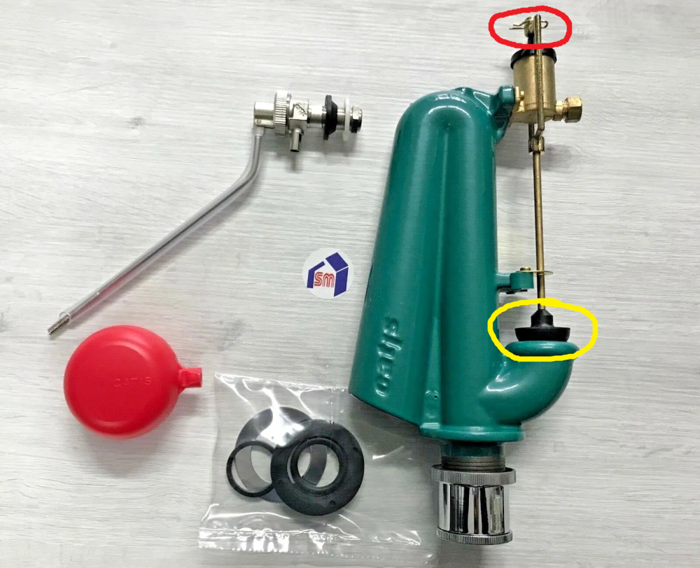

Perdita acqua nel wc con batteria Catis seminuova
Salve, in lavanderia ho un bagno di vecchissima data con scarico a cassetta esterna, al quale però ho sostituito tutto il gruppo batteria Catis meno di un anno fa.
Ha iniziato a perdere, nel senso che la cassetta lentamente si svuota, e la perdita dovrebbe essere nella guarnizione che tappa il sifone (cerchio giallo in foto). Tale guarnizione è ovviamente in ottimo stato essendo seminuova, e ho anche pulito da un leggero strato di calcare sia la guarnizione stessa sia la sede del sifone che la ospita, ma nulla da fare. l'unico modo in cui riesco a stoppare la perdita è facendo una certa pressione con la mano sull'asticella, come a "forzare" la guarnizione nella sua sede. ma appena tolgo la mano il flusso ricomincia.
Qualche idea su cosa posa essere la causa?
Io ho un sospetto: negli ultimi tempi, a causa del pulsante di scarico anche quello malfunzionante ahimè, avevo preso l'abitudine di arrampicarmi con gesto atletico sul bidet e tirare l'acqua alzando manualmente il pistoncino (cerchio rosso in foto). Non vorrei che con questa manovra possa aver danneggiato il cilindretto pneumatico e che quest'ultimo possa, di conseguenza, tenere troppo sollevata l'asticella e non permettere alla guarnizione di adagiarsi completamente sul sifone con la giusta pressione.
In tal caso basterebbe sostituire il cilindretto. Ma è solo un'ipotesi, sinceramente brancolo nel buio. Idee??
Grazie mille!!
Allenta le viti che tengono la piastrina guida  (sopra il cerchio giallo ), spingi leggermente  sull'asta del tamponcino e dopo aver regolato la piastrina in modo da avere tra foro e asta lo stesso gioco / aria , a 360 gradi , stringi le viti.
grazie, proverò. il punto quale sarebbe? assicurarmi che il tamponcino scenda in modo quanto più possibile perpendicolare?
Certo .
Ma toglimi una curiosità , come fa a svuotarsi la vaschetta  se il galleggiante immette acqua man mano che scende il livello. ?
E il pulsante perché non funziona ?
Hai provato a mettere grasso di vaselina  sulle pareti interne al pulsante?
  Il 17/09/2024 alle 20:34 , Stefano Dalmo ha scritto:
Ma toglimi una curiosità , come fa a svuotarsi la vaschetta  se il galleggiante immette acqua man mano che scende il livello. ?
Expand
hai ragione. intendevo dire che CHIUDENDO IL RUBINETTO A MONTE, la cassetta si svuota. era una prova che avevo fatto per escludere che fosse un problema di troppo pieno.
  Il 17/09/2024 alle 20:34 , Stefano Dalmo ha scritto:
E il pulsante perché non funziona ?
Hai provato a mettere grasso di vaselina  sulle pareti interne al pulsante?
Expand
Questa è una cosa che non avevo ancora affrontato, non ho ispezionato ancora nulla...sapevo di questa cosa della vaselina. proverò!
  Il 17/09/2024 alle 17:08 , Stefano Dalmo ha scritto:
Allenta le viti che tengono la piastrina guida  (sopra il cerchio giallo ), spingi leggermente  sull'asta del tamponcino e dopo aver regolato la piastrina in modo da avere tra foro e asta lo stesso gioco / aria , a 360 gradi , stringi le viti.
Expand
purtroppo il lavoro di precisione non mi è riuscito. anche per ragioni di tempo ho dovuto chiamare un idraulico che mi ha sostituito gommino e (dato che c'era 😅) galleggiante, dopo neanche un anno di vita. per adesso tiene...speriamo bene...
risolta anche la questione del pulsante, con semplice ingrassata.
Modificato: da trivial105
 Va bene , 👍 la prossima volta ti verrà meglio . Dai
  • 4 weeks later...
  Il 23/09/2024 alle 20:00 , trivial105 ha scritto:
purtroppo il lavoro di precisione non mi è riuscito. anche per ragioni di tempo ho dovuto chiamare un idraulico che mi ha sostituito gommino e (dato che c'era 😅) galleggiante, dopo neanche un anno di vita. per adesso tiene...speriamo bene...
risolta anche la questione del pulsante, con semplice ingrassata.
Expand
un catis,mille avventure....
