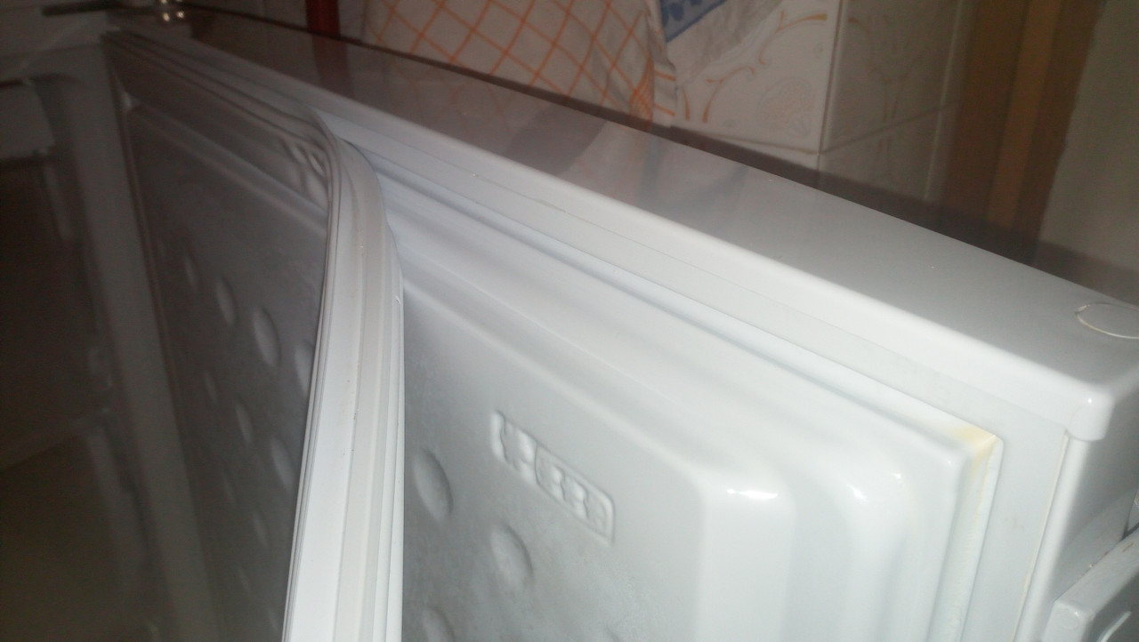

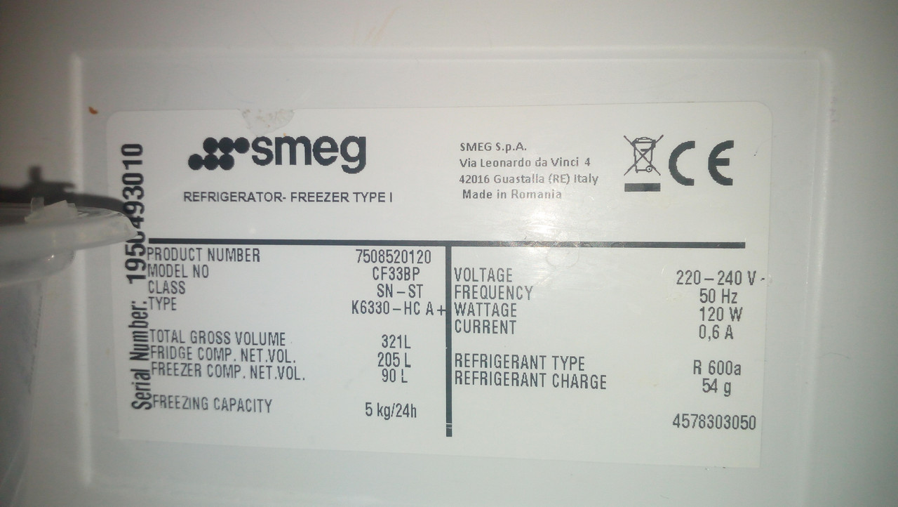

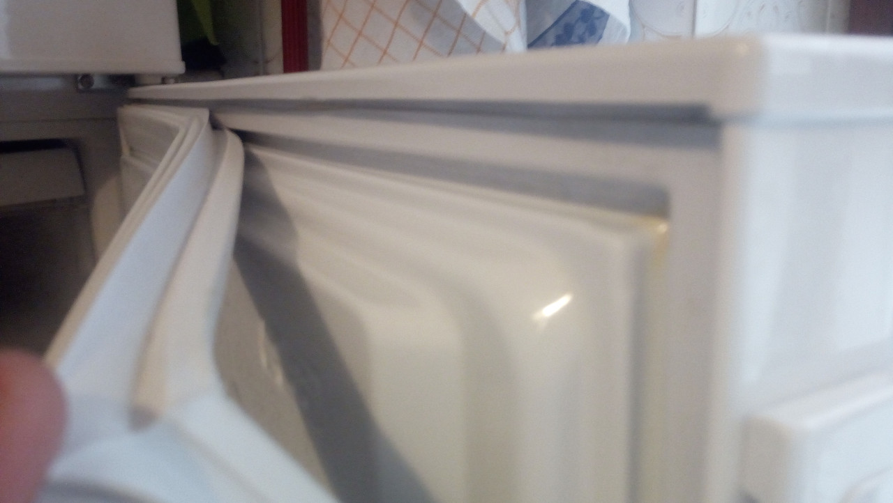

Lockeid Inserito: 17 settembre 2024 Segnala Inserito: 17 settembre 2024 Salve tutti. Come spesso faccio sono qui a chiedere un parere s'è possibile. Il frigo ha circa 3 o 4 anni. La proprietaria lamenta che le guarnizioni delle porte vengono via dalla loro sede quando apre il frigo. A voce non riuscivo a razionalizzare poi sul posto ho trovato quello che vedete nelle foto. Credo di essere davanti ad un difetto di fabbrica per il quale non so se la Smeg abbia potuto porre rimedio con qualche modifica. Le guarnizioni sono inserite a pressione all'interno dell'incavo che vedete. La parte di guarnizione che va ad incastro dovrebbe essere dimensionata per entrare a pressione ma ho notato che risulta essere troppo morbita. Non vedo collanti o mastici. Al momento cede solo quella del congelatore mentre quella del frigo avrà la stessa sorte da qui a breve; ho già provato ad estrarne una piccola porzione per curiosità. Vi è mai capitato? Grazie a tutti.
Stefano Dalmo Inserita: 17 settembre 2024 Segnala Inserita: 17 settembre 2024 No, lok , mai capitato . Mi sa che devi usare un adesivo . Magari biadesivo🤪. Ma a te non servono consigli. Magari aprendo la porta quando c'è depressione si accentua il problema
Lockeid Inserita: 17 settembre 2024 Autore Segnala Inserita: 17 settembre 2024 Il 17/09/2024 alle 18:45 , Stefano Dalmo ha scritto: Magari biadesivo Expand Grazie Stefano. Avevo pensato ad un adesivo ma le guarnizioni frigo sono di quei tipi di materiale che non legano generalmente con collanti o nastri adesivi. E una bella rogna..... Ciao
Stefano Dalmo Inserita: 17 settembre 2024 Segnala Inserita: 17 settembre 2024 Lock , avevo parlato di biadesivo non tanto proprio per incollaggio forte , ma un po restringerebbe la gola di alloggio e un po essendo comunque adesivo , su tutta la superficie comunque avrebbe fatto più presa sulla guarnizione , pure per poterla togliere facilmente , nel caso di sostituzione . Altrimenti si deve trovare qualcosa di forte . come dei prodotti gel istantanei , tipo cianoacrilati . al limite cerca sul web qualche prodotto che tu reputi migliore .
Ciccio 27 Inserita: 18 settembre 2024 Segnala Inserita: 18 settembre 2024 Pare fatto dalla stessa ditta che li fa anche per Beko.
Lockeid Inserita: 18 settembre 2024 Autore Segnala Inserita: 18 settembre 2024 Il 17/09/2024 alle 20:23 , Stefano Dalmo ha scritto: ma un po restringerebbe la gola di alloggio Expand Ecco adesso mi piace; buona idea! Il 18/09/2024 alle 07:39 , Ciccio 27 ha scritto: Pare fatto dalla stessa ditta che li fa anche per Beko. Expand Ciccio non mi esprimo con aggettivi ma puoi immaginare cosa sto pensando. Dopo solo 4 anni ha anche le maniglie rotte.......
