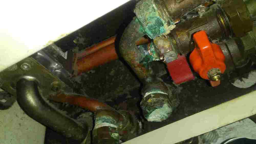

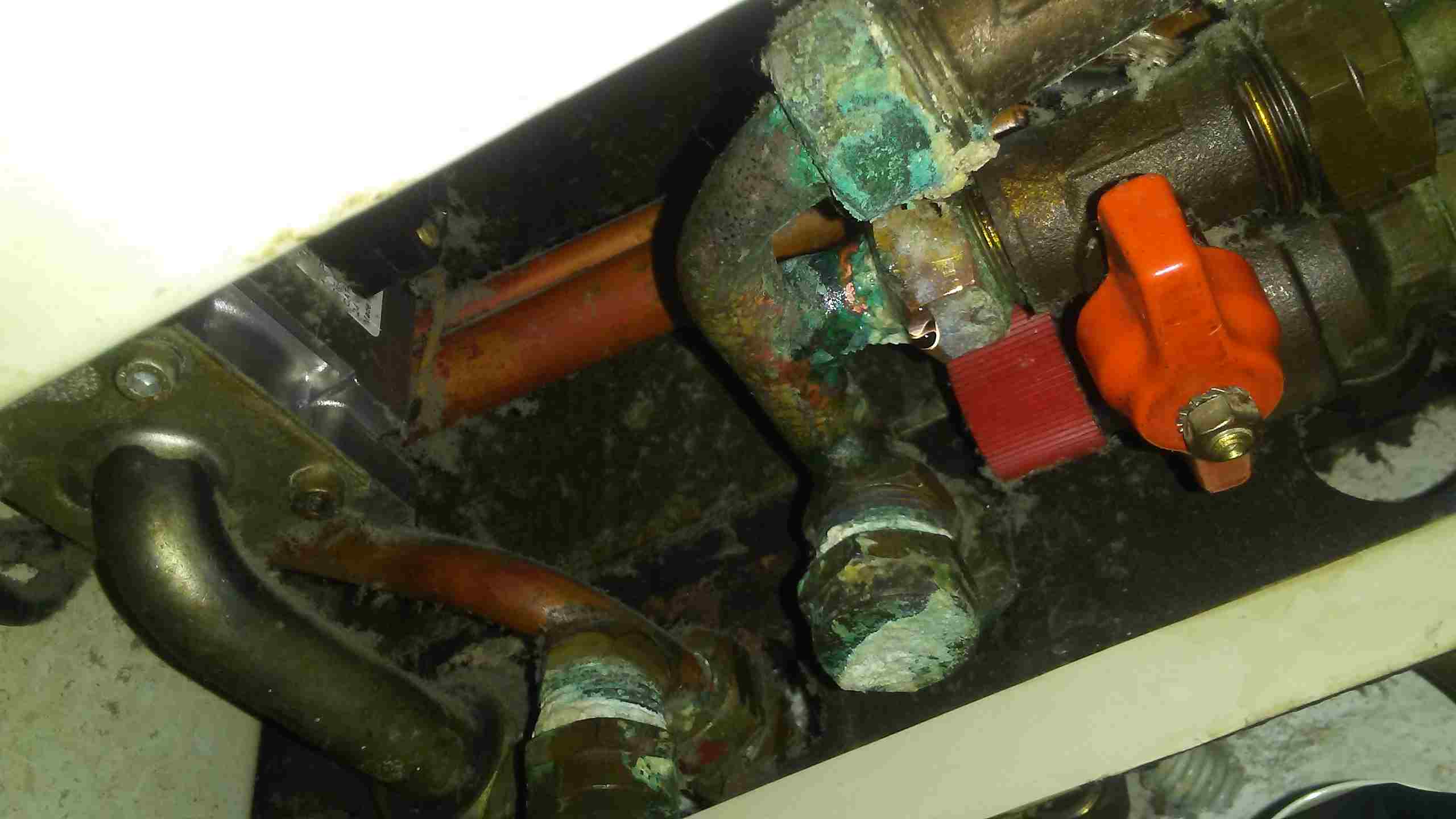

stef99 Inserito: 17 settembre 2024 Segnala Inserito: 17 settembre 2024 Salve, come da foto, goccia che perde su raccordo/guarnizione entrata acqua sanitari. " Proibito svitare " e/o tentare la sostituzione della guarnizione. Esiste come ultima spiaggia la possibilita' di un silicone o soluzione adatta a sigillare l'attacco in zona "crosta " magari eliminadola con acido muriato, pulizia rapida e tentare di sigillare il tutto? Qualche indicazione ? Grazie.
Stefano Dalmo Inserita: 17 settembre 2024 Segnala Inserita: 17 settembre 2024 Non credo ci siano rimedi oltre lo smontaggio del dado e il ripristino della tenuta .
reka Inserita: 18 settembre 2024 Segnala Inserita: 18 settembre 2024 se non puoi smontare e sistemare lascia stare così, perde una goccia ogni quanto? l'unico tentativo fattibile è dare un colpetto stringendo.
stef99 Inserita: 18 settembre 2024 Autore Segnala Inserita: 18 settembre 2024 (modificato) Perde 1 goccia ogni 3 minuti....avrei pensato a disincrostare il calcare e poi cospargere di resina epossidica o silicone x rame. Negativo stringere...il calcare ha cementato tutto!!! Se stringo.....si rompe qualcosa....... Modificato: 18 settembre 2024 da stef99
stef99 Inserita: 18 settembre 2024 Autore Segnala Inserita: 18 settembre 2024 (modificato) Resta difficile svitare anche se fosse possibile perche sono supervicini i 2 raccordi ...dalla costruzione della caldaia....non ci passerebbe quasi neppur la chiave... Modificato: 18 settembre 2024 da stef99
reka Inserita: 18 settembre 2024 Segnala Inserita: 18 settembre 2024 e cosa si romperebbe scusa? il calcare al massimo.. poi se vuoi provare a impiastrare tutto per poi fare più fatica quando dovrai risistemare la perdita fallo.. io personalmente non ricordo di essere ma riuscito a sistemare una perdita del genere sigillando da fuori
stef99 Inserita: 18 settembre 2024 Autore Segnala Inserita: 18 settembre 2024 Quindi ...mi dici che se azzardo a tirare un colpetto col giratubi si rompe il calcare...?...magari.....ol tecnico mi ha detto che non se la sente....rischio raccordo bloccato dentro il filetto con calcare, se si muove il dado rischio si scassi la battuta tubicino in rame....
THE CAT Inserita: 18 settembre 2024 Segnala Inserita: 18 settembre 2024 è una ferroli anni 90 dico bene ? scarica e scalda con il cannellino e piano piano viene facendo ben attenzione a non arrotolare i tubi
stef99 Inserita: 18 settembre 2024 Autore Segnala Inserita: 18 settembre 2024 (modificato) Confermo ferroli nouvelle elite 112. Non ho il cannellino......sospetto invece che sotto il calcare sia stato intaccato il tubino in rame..... Nb: ingrandendo la foto si nota la goccia... Modificato: 18 settembre 2024 da stef99 Foto e testo
stef99 Inserita: 18 settembre 2024 Autore Segnala Inserita: 18 settembre 2024 (modificato) Potessi trovate il raccordo a 3 vie....allora sostiuirei tutto.....guarnizioni nuove e via.....mah.....purtroppo... Modificato: 18 settembre 2024 da stef99
