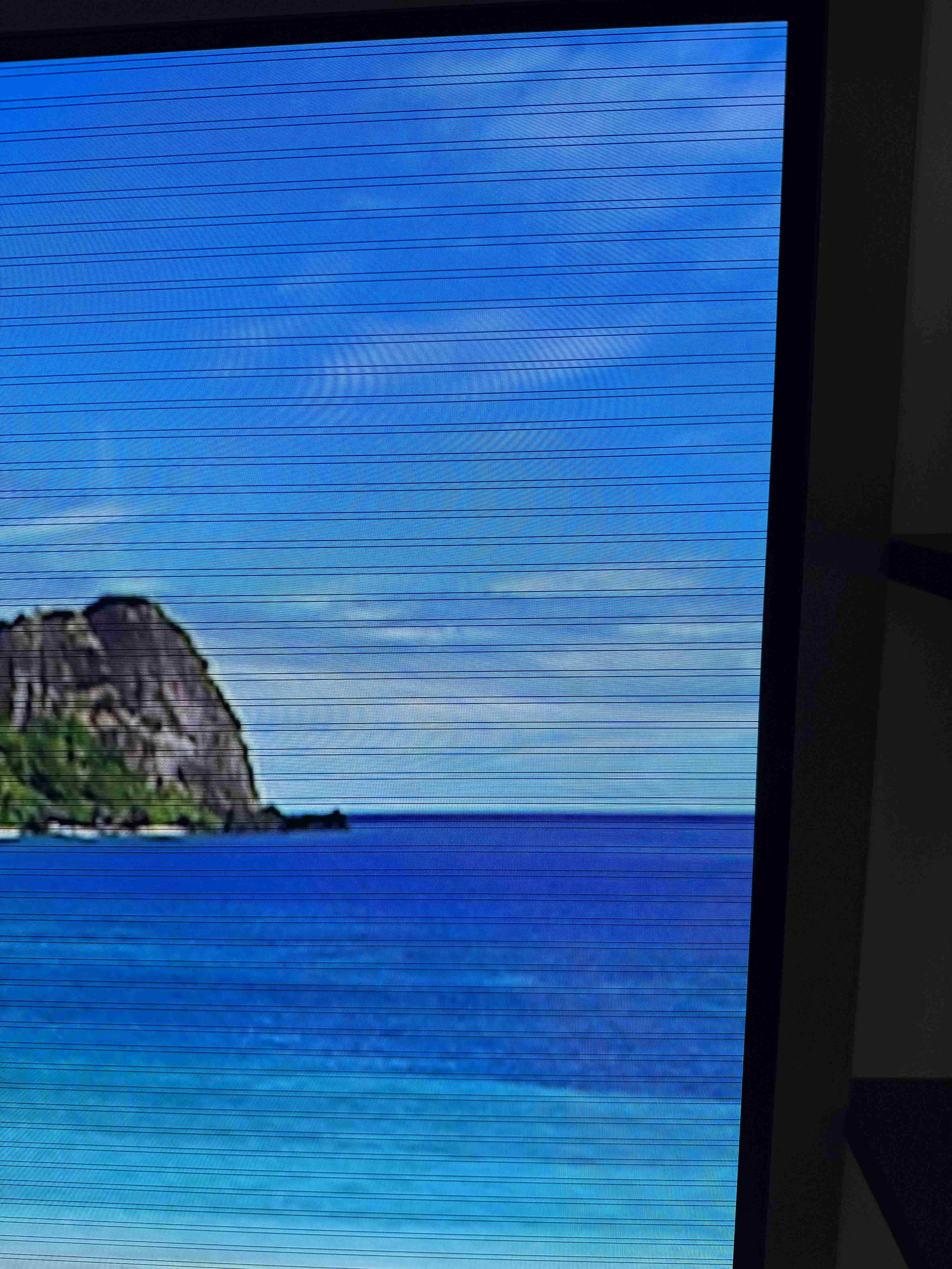

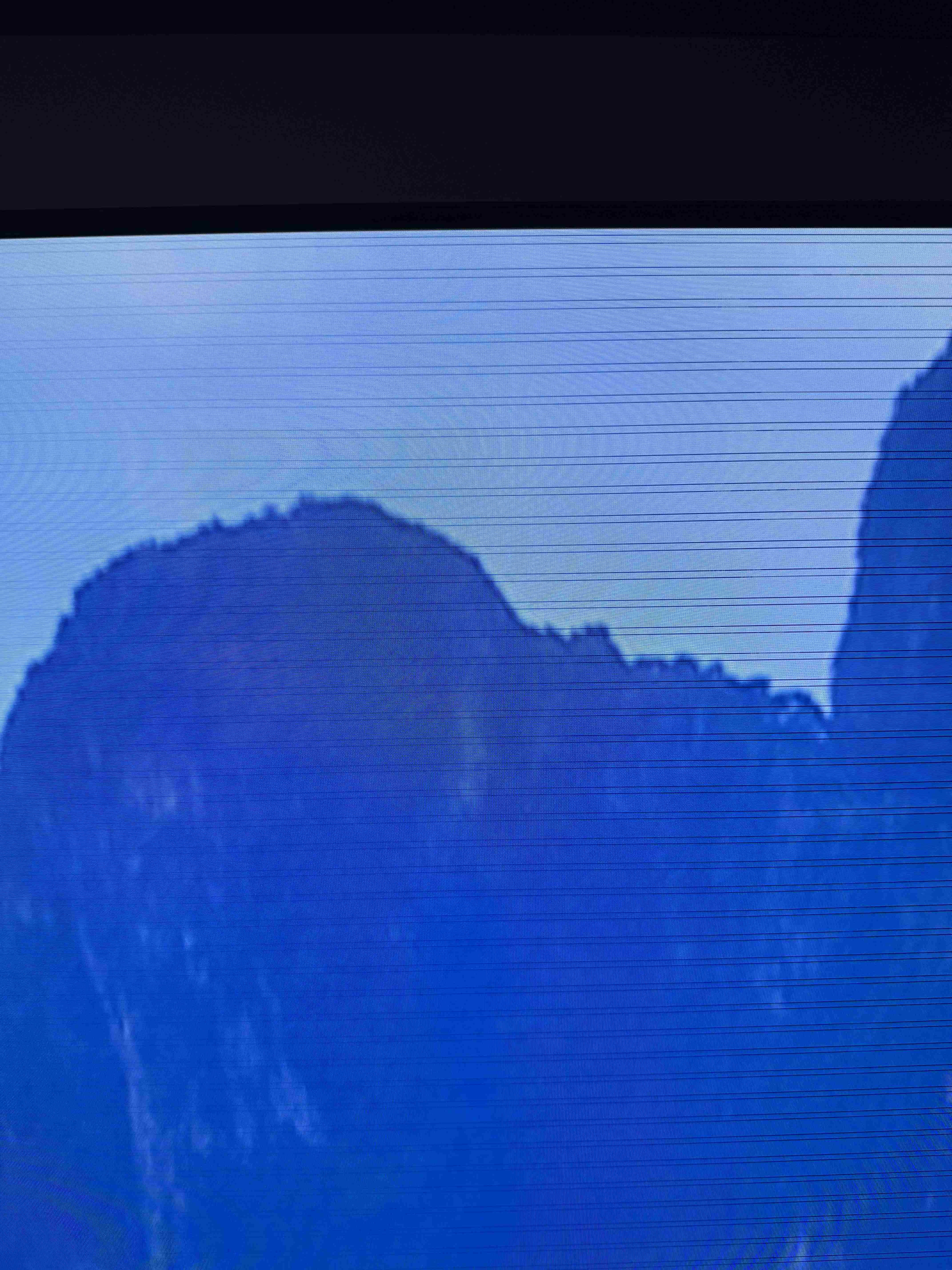

JZ1500 55 pollici - problema schermo
Ciao a tutti
da circa 4 giorni si è presentato all’improvviso questo problema sul mio tv (comprato nel 2022) come da foto allegate: una serie di righe nere orizzontali simmetriche. Credevo si trattasse di qualche errore di update, ma la cosa ad oggi non si è ancora sistemata.
qualcuno sa di cosa si tratta e come risolvere?
grazie mille
Cosa c'entra un televisore con i PLC? Assolutamente nulla. se vuoi risposte al tuo problema devi aprire la discusssione nella sezione corretta.
Forum TV, sezione Panasonic se il tuo apparecchio è marca Panasonic.
Ospite
