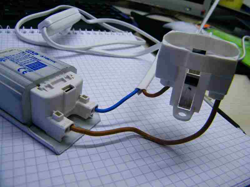

suess76 Inserito: 19 settembre 2024 Segnala Inserito: 19 settembre 2024 Salve a tutti, volevo chiedere cortesemente il cablaggio con il reattore per lampadina g23 a due pin, ho provato a mettere una fase al reattore, una fase alla lampadina e il ritorno lampada al reattore ma non si accende, ho cambiato anche lampadine ma niente (serve lo starter per questo tipo di lampadine?) Grazie
patatino59 Inserita: 19 settembre 2024 Segnala Inserita: 19 settembre 2024 Se è al Neon deve avere uno starter interno o un Ballast elettronico. Io butterei tutto e passerei ai LED, ma è una mia personale opinione !
suess76 Inserita: 19 settembre 2024 Autore Segnala Inserita: 19 settembre 2024 mi sembra che le lampadine g23 abbiano lo starter interno.....
