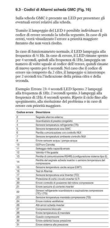

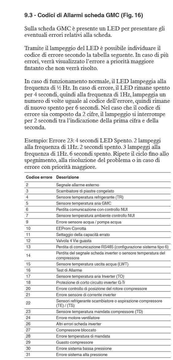

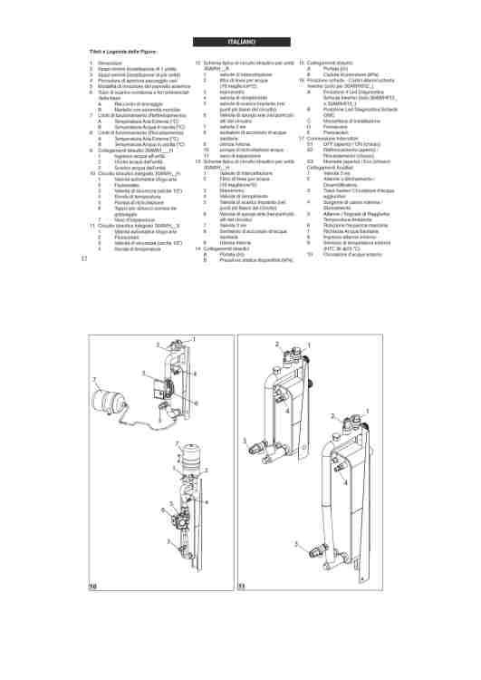

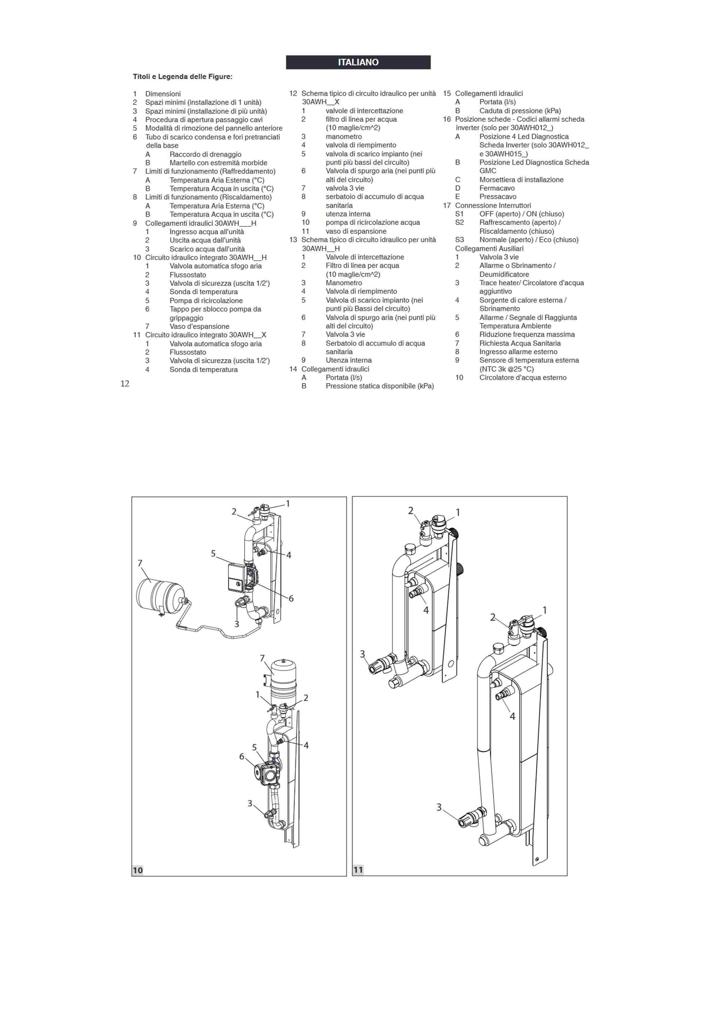

Problemi Carrier 30AWH_H
Salve, ho un problema con la pompa di calore Carrier 30AWH_H. Ha smesso di funzionare e sulla scheda GMC manda un codice di errore tramite l'accensione di un led. Precisamente il led si accende 4 volte. Controllando il manuale ho trovato la lista degli allarmi, che ho allegato, dove a 4 lampeggi di led corrisponde l'allarme "sensore temperatura refrigerante TR". Guardando lo schema idraulico figura 10, presente nel manuale (in allegato anche lui), la sonda in questione dovrebbe essere il componente numero 4, quindi è quello inserito nello scambiatore. Sapete dirmi se la mia conclusione è corretta?
Codici allarme.jpg
