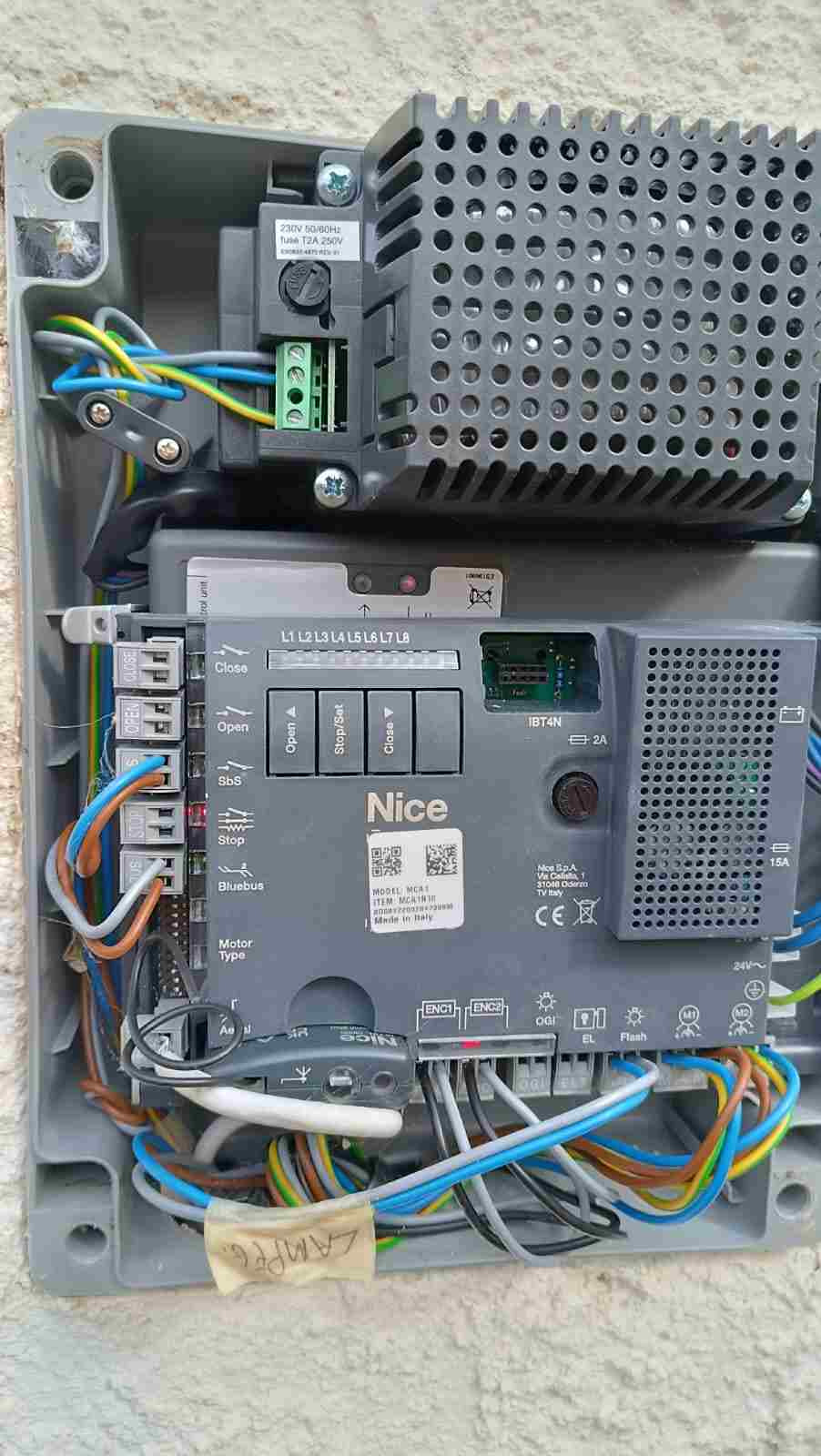

antonio .. Inserito: 19 settembre 2024 Segnala Inserito: 19 settembre 2024 Salve, sono nuovo di forum il cancello comandato dalla centralina nice mc824h dopo che sono entrato dal cancello normalmente azionando con il telecomando, non si è più richiuso. (ho dovuto sbloccarlo e chiederlo manualmente. Guardando la centralina vedo accesa fissa la spia ENC2 e STOP. Come posso risolvere ??? grazie
ROBY 73 Inserita: 19 settembre 2024 Segnala Inserita: 19 settembre 2024 Ciao antonio .., Il 19/09/2024 alle 09:51 , antonio .. ha scritto: centralina nice mc824h Expand https://www.niceforyou.com/sites/default/files/upload/manuals/idv0606a00it.pdf Il 19/09/2024 alle 09:51 , antonio .. ha scritto: Guardando la centralina vedo accesa fissa la spia ENC2 e STOP Expand I led ENC1 ed ENC2 possono essere accesi o spenti a seconda delle posizioni degli encoder, mentre sono lampeggianti durante la corsa, quindi non badarci più di tanto per il momento. Mentre il led STOP è corretto che sia acceso. Piuttosto, il led verde BlueBus lampeggia o come si comporta? Segui la tabella 10 e di conseguenza se necessario la tabella 9 a pagg. 18 e 17. Eventualmente togli i morsetti BlueBus e seguendo il paragrafo "4.6 APPRENDIMENTO DEI DISPOSITIVI COLLEGATI" rifai appunto l'apprendimento e vedi se senza fotocellule il tutto funziona normalmente. Se fosse così, allora apri le fotocellule e controlla bene che non ci siano insetti e/o acqua / ossidazioni all'interno, casomai posta delle foto. Quante coppie di fotocellule ci sono? Ricordati che come da manuale: La fase di apprendimento deve essere eseguita anche se alla centrale non è collegato alcun dispositivo. Facci sapere
