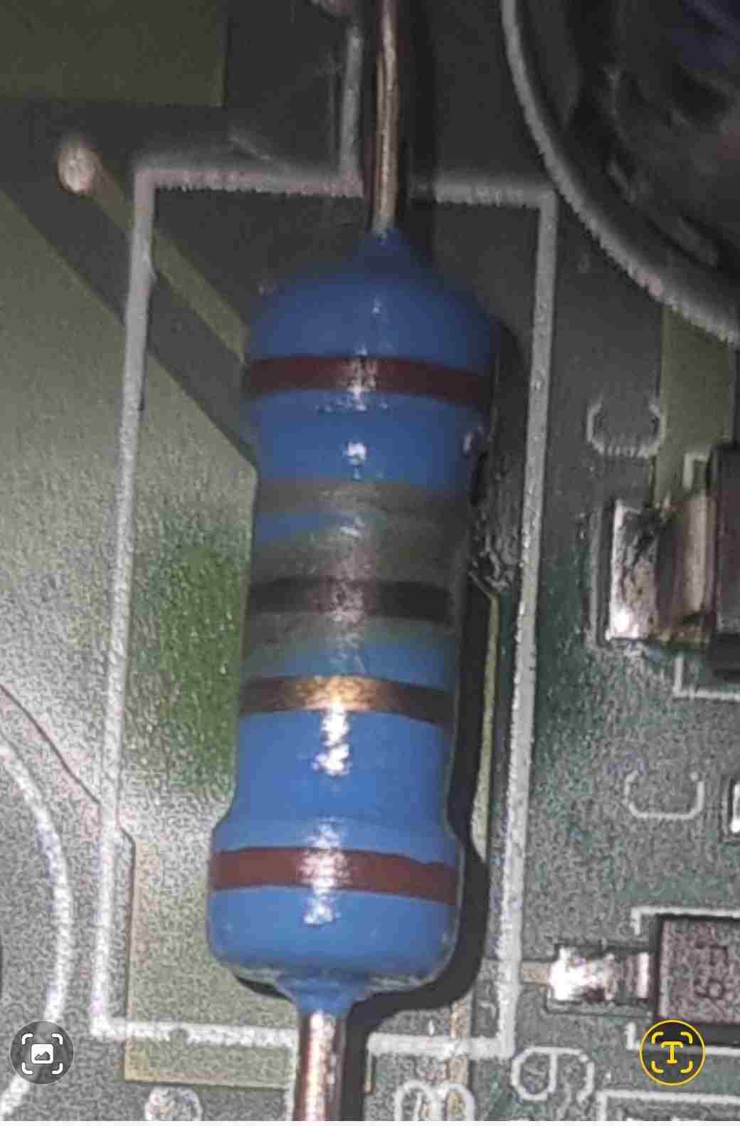

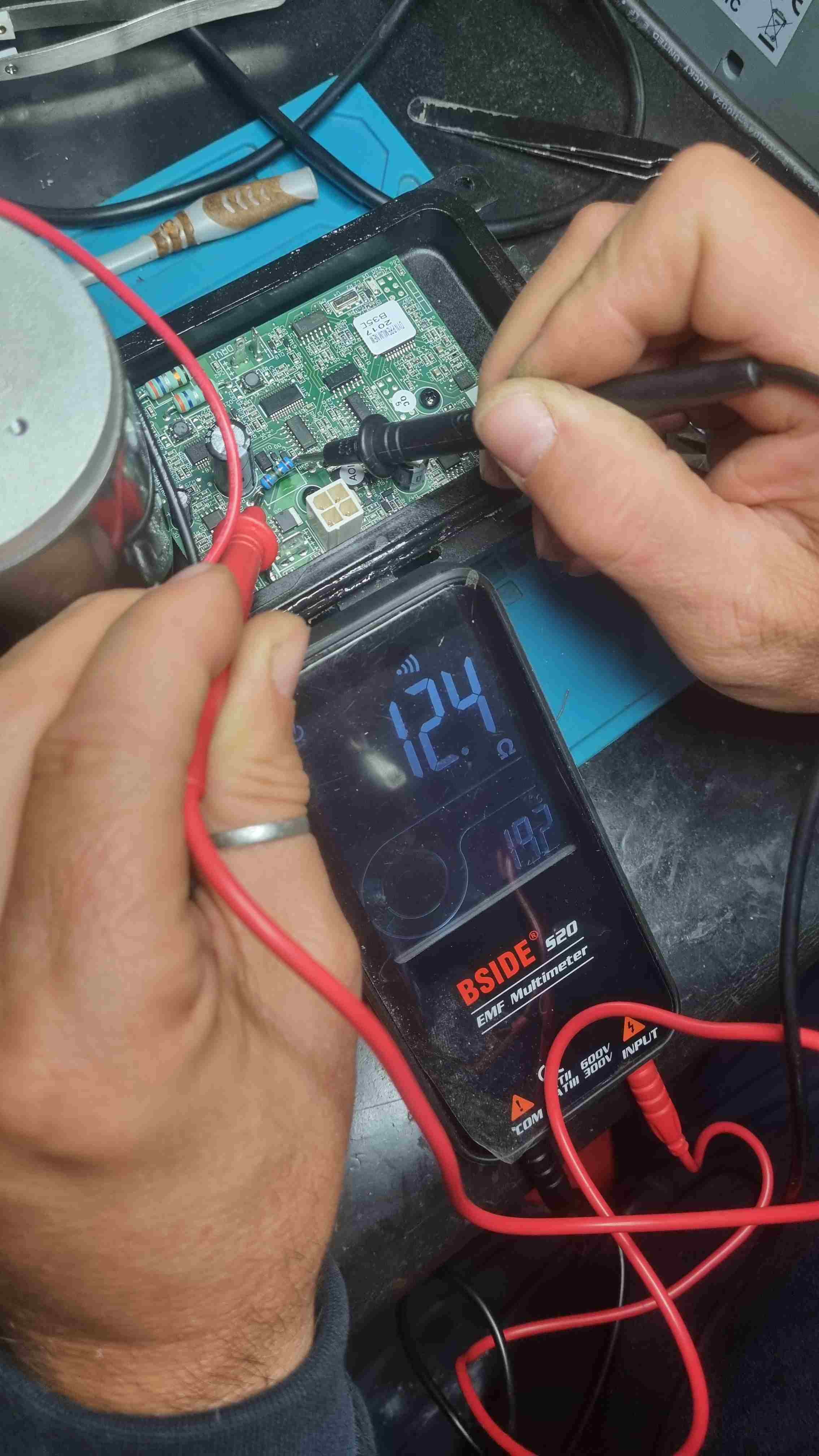

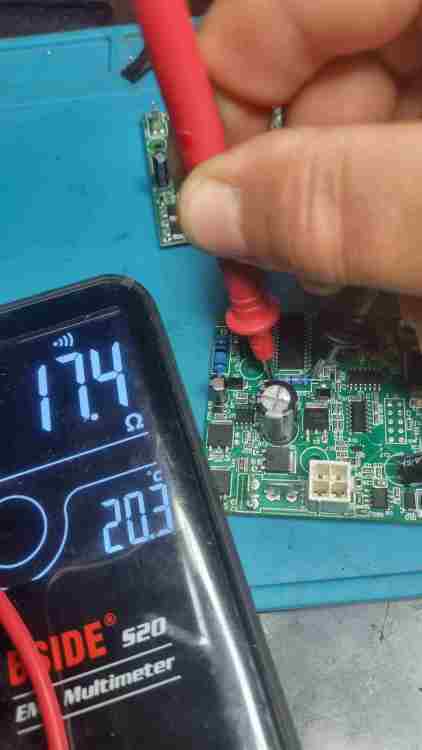

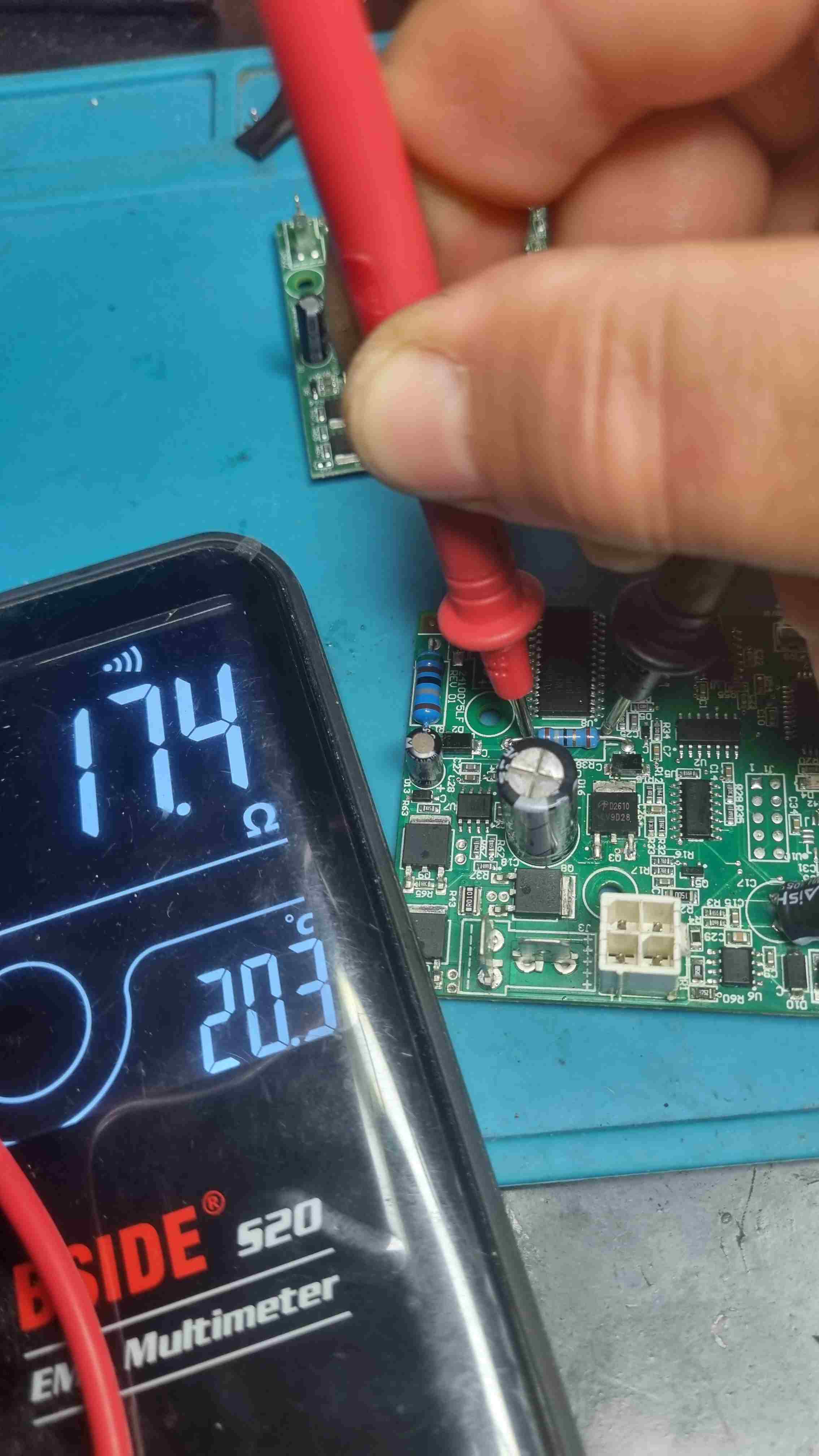

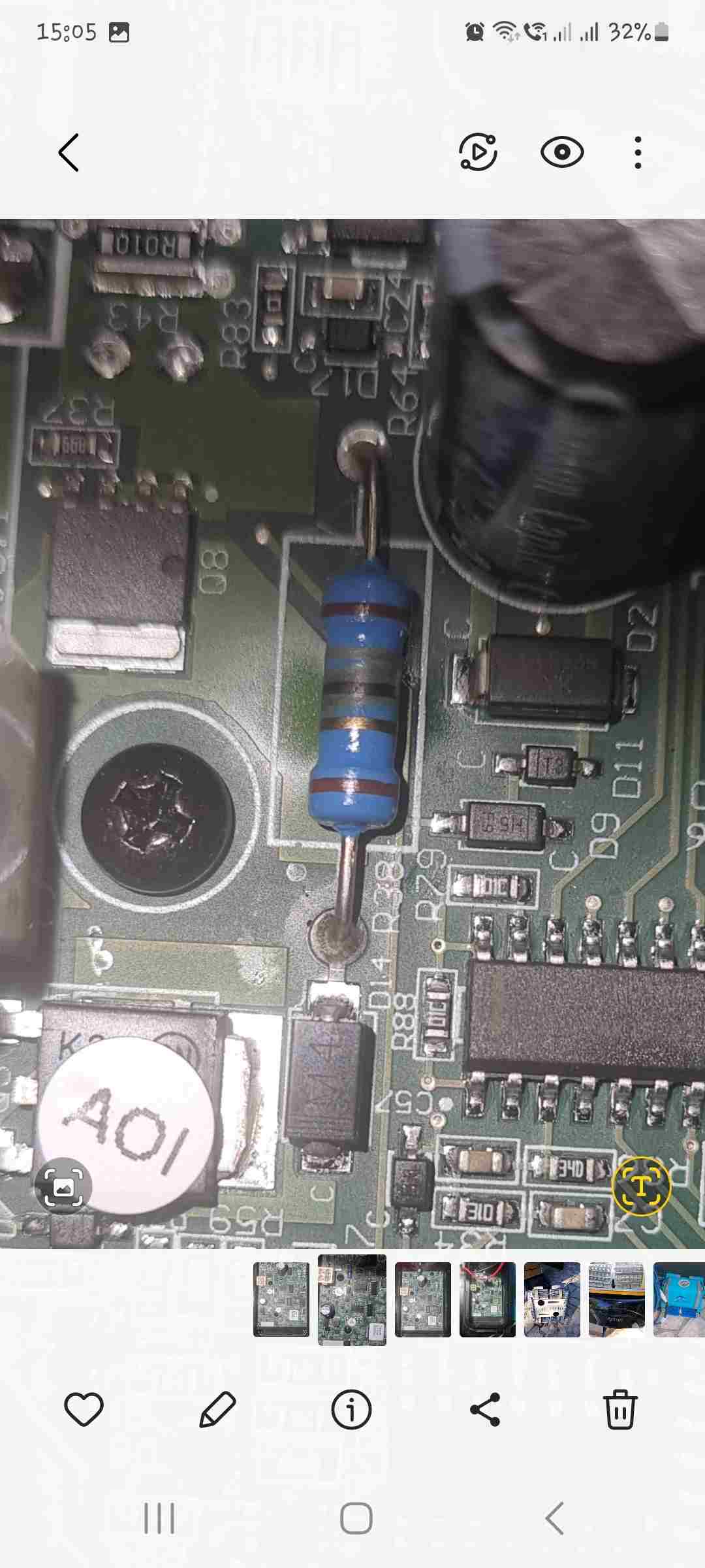

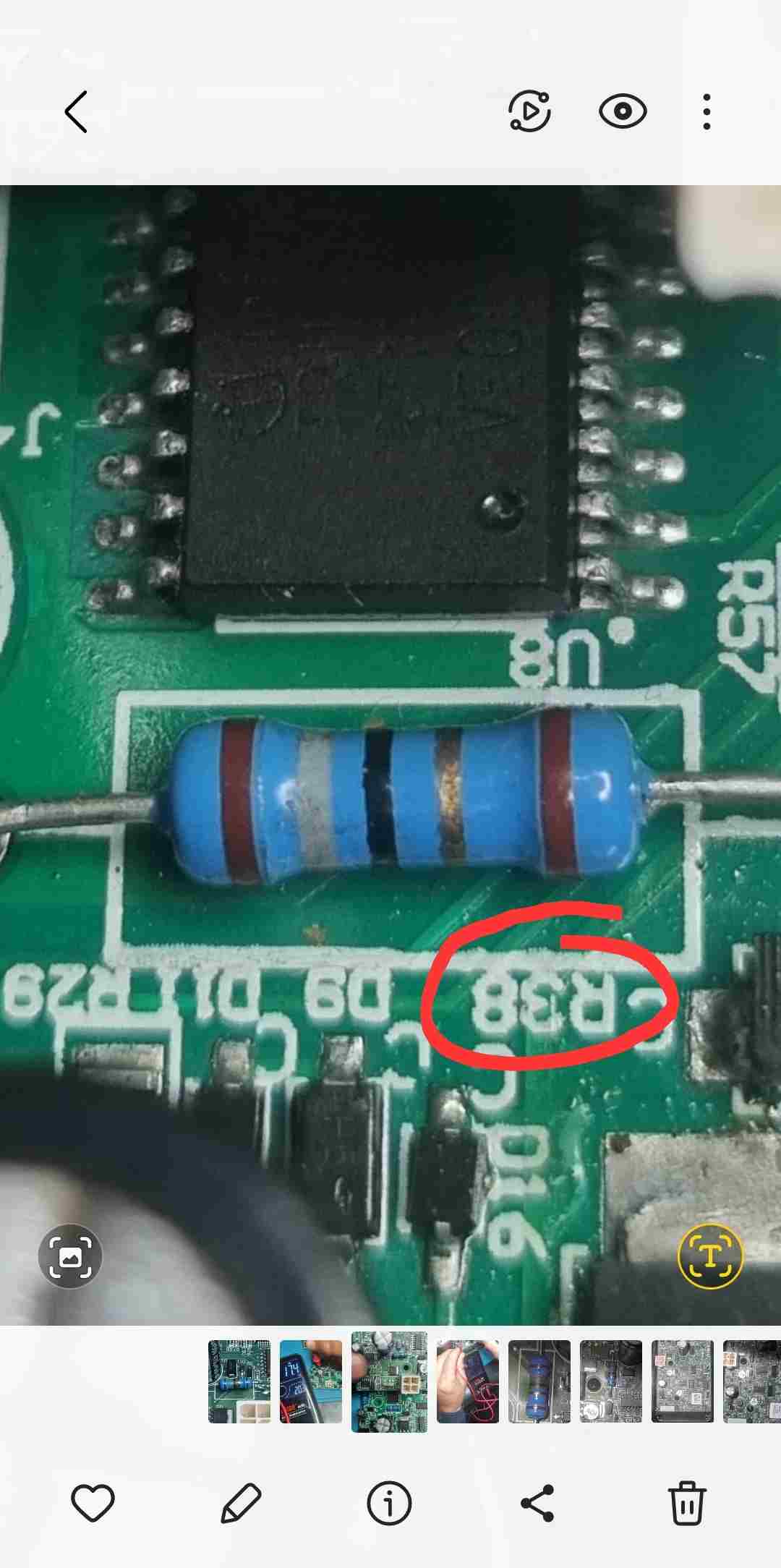

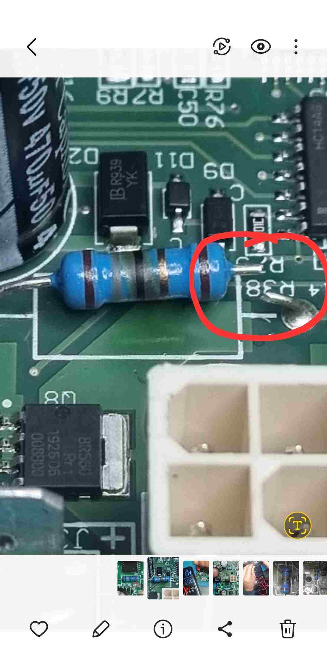

valore resistenza
buon giorno con quale resistenza posso sostituire quella in foto allegate?io misuro 12 ohm ma qualcosa non mi torna.grazie!!
22 minuti fa, dina_supertramp ha scritto:
Dalla foto mi sembra una 5 bande (Marrone - Grigio - Nero - Oro - Marrone) = 18 Ohm +/- 1%
Penso anch'io.
29 minuti fa, ilgeoivan ha scritto:
io misuro 12 ohm ma qualcosa non mi torna.grazie!!
Come l'hai misurata?
La misura ohmica va fatta con almeno 1 polo della resistenza dissaldato dal circuito.
Ce ne sono altre in parallelo a quella in foto? Mi viene da pensare che 12 ohm è (ad es.) la resistenza equivalente di 2 resistenze in parallelo, 1 da 18 ohm e 1 da 36 ohm...
a me i colori mi sembrano ( rosso oro nero grigio e rosso)
piu tardi la dissaldo e posto la misura del.tester.x adesso grz x le veloci risposre
dina_supertramp
7 minuti fa, mc1988 ha scritto:
Come l'hai misurata?
La misura ohmica va fatta con almeno 1 polo della resistenza dissaldato dal circuito.
Confermo, @ilgeoivan misura sempre con almeno un polo staccato, altrimenti hai una misura falsata dal resto del circuito...
7 minuti fa, ilgeoivan ha scritto:
a me i colori mi sembrano ( rosso oro nero grigio e rosso)
28 Ohm +/- 2%
Modificato: da dina_supertramp
aggiiornamento.ho dissaldato e misurato e leggo 12.4 ohm .pero ho trovato 1 altra scheda e identica e ho fatto misura dissaldandola ed e 17.5 ohm,quindi il valore esatto penso sia quello e non i 12.4 ohm
dina_supertramp
Il valore di targa lo dicono i colori delle bande, nient’altro.
La lettura col tester a temperatura ambiente deve corrispondere, tenendo conto dell’incertezza dichiarata dalla banda colorata della resistenza (ed eventualmente dell’incertezza di misura del tester…se vogliamo proprio fare i metrologi)
Se i colori dicono 18 Ohm +/- 1% e leggi 12 vuol dire che ha perso le sue caratteristiche.
Se i colori dicono 18 Ohm +/- 1% e leggi 17,4 allora è tutto ok.
si confermo le 2 resistenze sono uguali e identiche e infatti sono tutte e due R38, sicuramente quindi quella leggermente annerita  restituisce un valore  ciucco,
