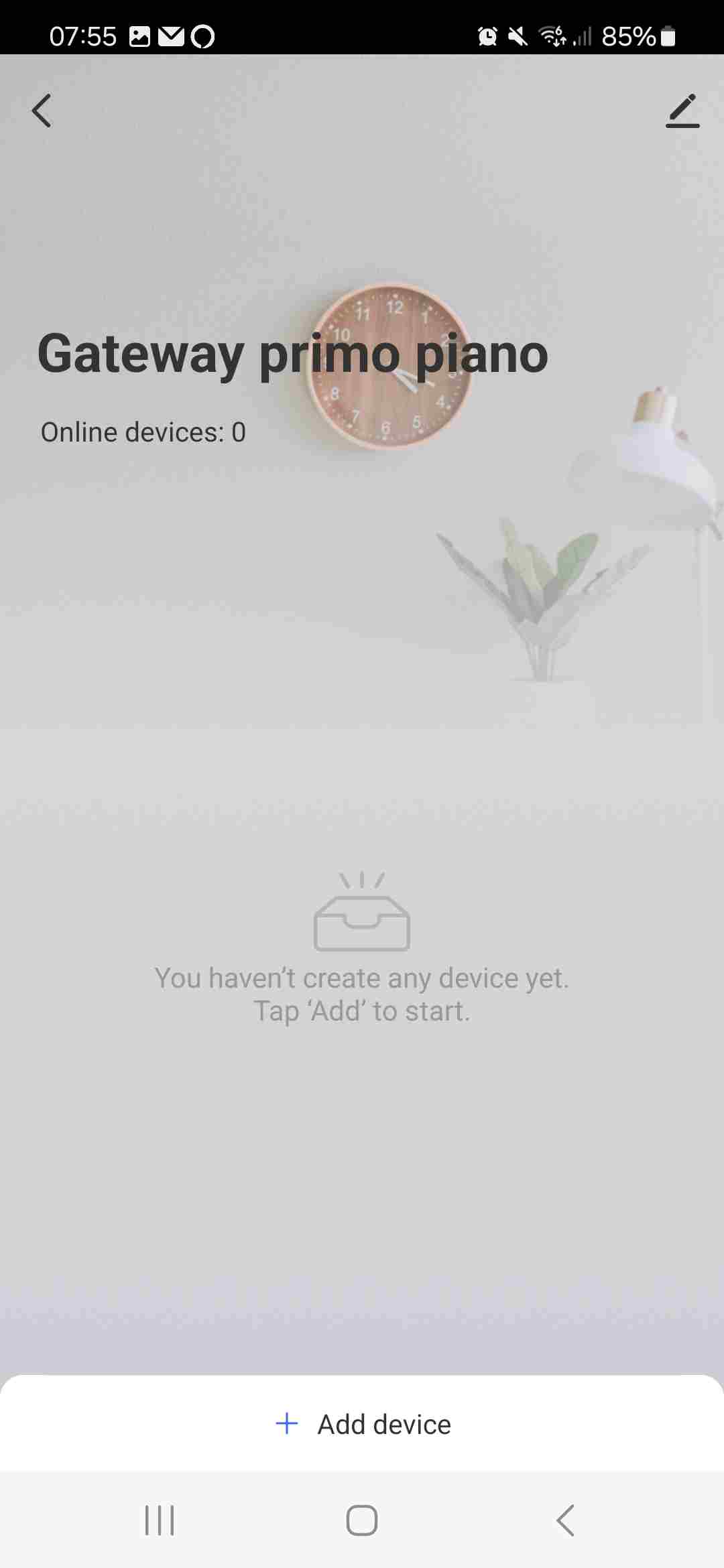

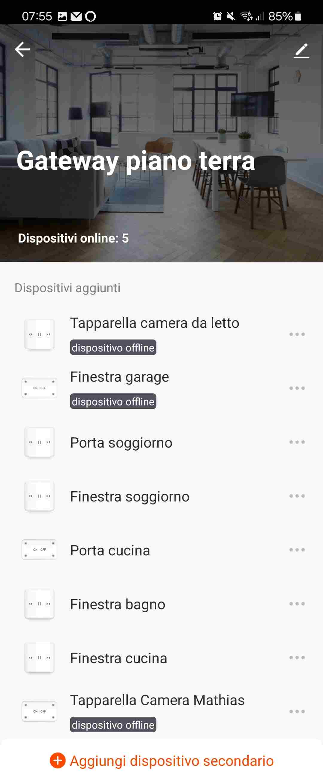

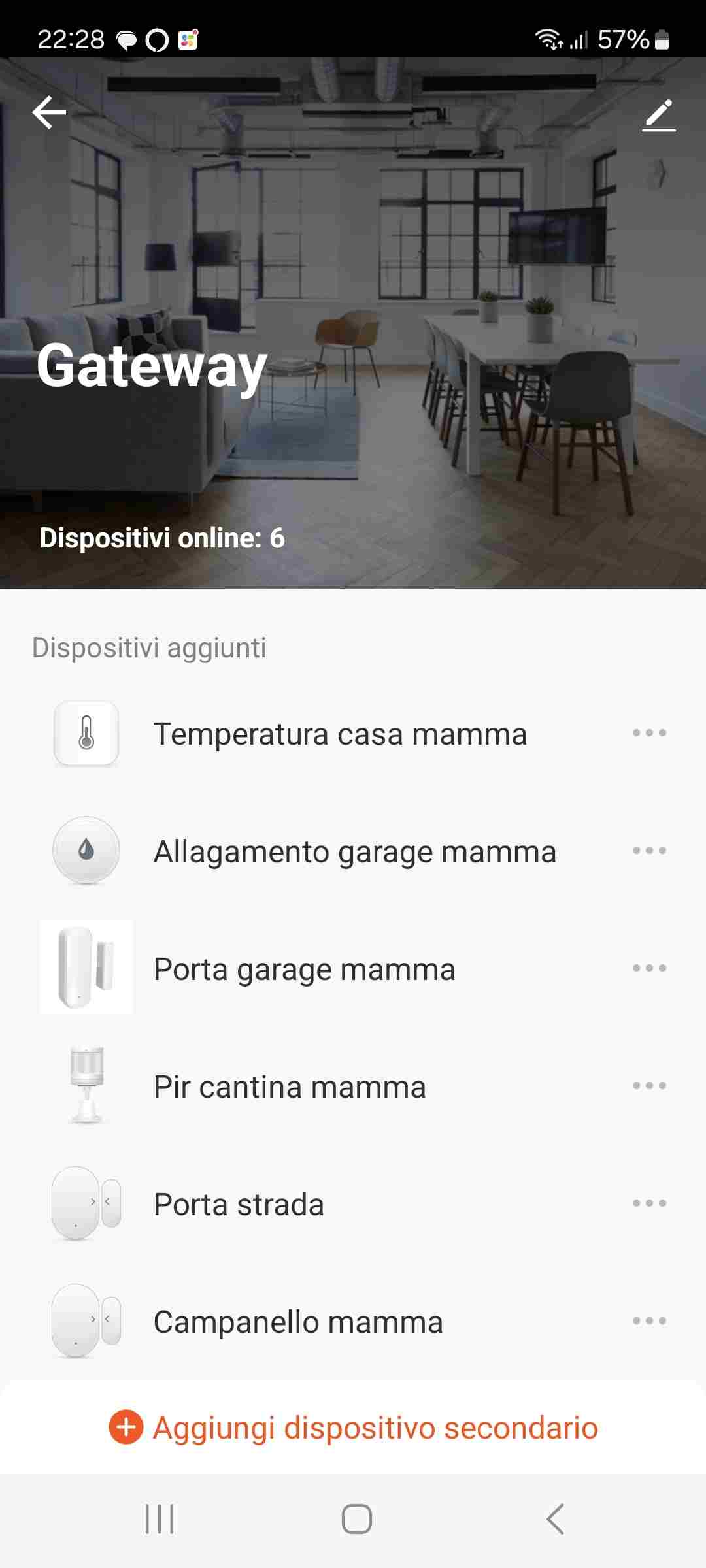

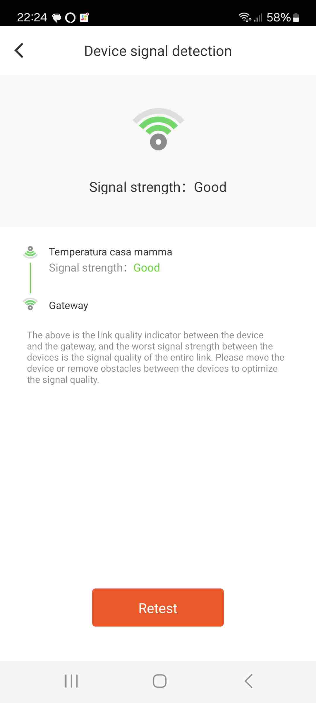

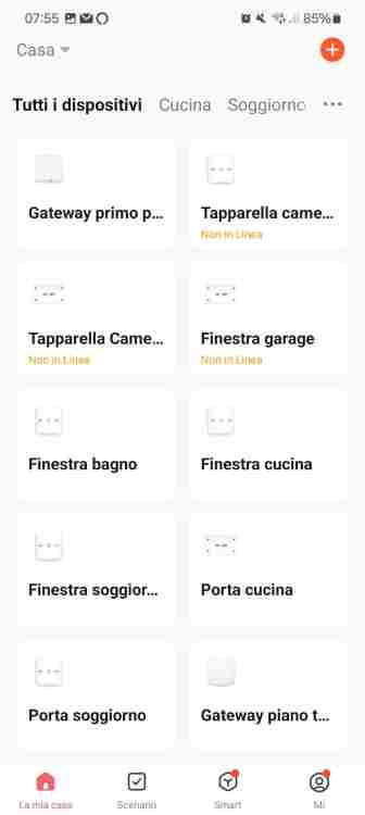

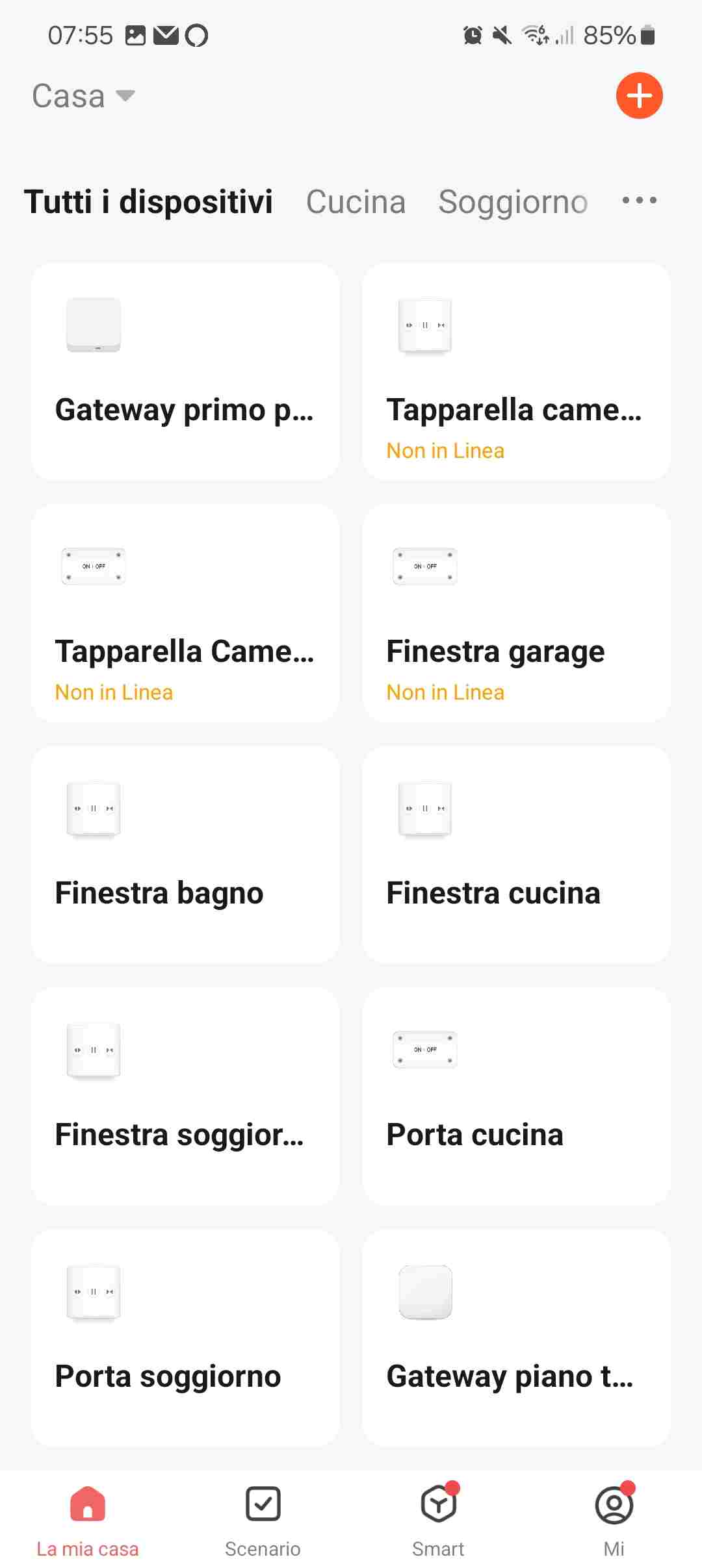

taras79 Inserito: 19 settembre 2024 Segnala Inserito: 19 settembre 2024 Buongiorno a tutti. Ho utilizzato dei moduli Zigbee per automatizzare e comandare a distanza il movimento delle tapparelle. Per farlo, oltre ai moduli, ho utilizzato un gateway sempre Zigbee; la casa è abbastanza grande, su 2 livelli, quindi ho preventivamente acquistato 2 gateway. Oggi ho provato a collegare i moduli del primo piano al secondo gateway, invano; la ricerca del dispositivo non trova risultati, la procedura è sicuramente corretta, per il pairing procedo con le stesse modalità utilizzate con successo con l'altro gateway; inizialmente ho pensato che il problema fosse che i moduli li avevo precedentemente associati al 1° gateway, ma poi ho provato a collegare questo 2° gateway ad un nuovo modulo vergine e comunque non lo vedeva...inizio a pensare che il gateway sia difettoso. Vorrei chiedere qualche delucidazione ai tanti più preparati di me in materia: - i moduli, collegati utilizzando indifferentemente l'app Tuya o Moes (e poi associati ad Alexa) come dispositivi secondari del gateway, rimangono collegati direttamente al gateway o l'importante è che siano nella stessa rete domestica a cui è collegato anche il gateway (nel mio caso quella del Fritz? Io direi che devono essere a distanza limitata del gateway, ma vi chiedo comunque conferma al riguardo; - è possibile collegare un dispositivo a più gateway? - è possibile spostare l'associazione di un modulo da un gateway ad un altro via software tramite le suddette App oppure devo ogni volta aprire la cassetta elettrica in cui li ho inseriti per ripetere la procedura di pairing mediante il tasto reset? - c'è un modo per estendere la rete dei dispositivi zigbee? Sicuramente mi verrà qualche altro dubbio in mente, ma intanto aspetto fiducioso qualche risposta, vi ringrazio anticipatamente!!!
Nik-nak Inserita: 19 settembre 2024 Segnala Inserita: 19 settembre 2024 17 minuti fa, taras79 ha scritto: - è possibile collegare un dispositivo a più gateway? Per esperienza personale no. 21 minuti fa, taras79 ha scritto: - è possibile spostare l'associazione di un modulo da un gateway ad un altro via software tramite le suddette App oppure devo ogni volta aprire la cassetta elettrica in cui li ho inseriti per ripetere la procedura di pairing mediante il tasto reset? Devi rifare il pairing 21 minuti fa, taras79 ha scritto: - c'è un modo per estendere la rete dei dispositivi zigbee? Si, normalmente i dispositivi alimentati da rete, fanno da router.Ad esempio uno switch zigbee da rete tipo QUESTO, fa da router. Per quanto riguarda TUYA, esistono chiavette che fanno da extender tipo QUESTA
Dumah Brazorf Inserita: 19 settembre 2024 Segnala Inserita: 19 settembre 2024 Non mi pare si possa collegare un dispositivo a più gateway e non mi pare tu possa avere più gateway ma non conosco l'app sui cellulari. La rete zigbee si estende venendo ripetuta da tutti i dispositivi che hanno alimentazione fissa (a parte le lampadine che per loro natura potrebbero essere disalimentate) quindi in teoria dovresti riuscire a collegare i dispositivi al piano di sopra al gateway di sotto a meno di posizioni particolari. Come inizi a collegare dispositivi che fanno da ripetitore la rete zigbee dovrebbe estendersi ulteriormente al piano di sopra.
taras79 Inserita: 19 settembre 2024 Autore Segnala Inserita: 19 settembre 2024 Intanto grazie per le risposte. Se ho capito bene, mi basta mettere più dispositivi alimentati a pochi metri l'uno dall'altro per estendere la rete zigbee. Per completezza, io ho utilizzato questo gateway (ne ho 2 e con il 2° ho avuto il problema di cui parlavo) e, nelle cassette accanto alle varie finestre, questi moduli .
Nik-nak Inserita: 19 settembre 2024 Segnala Inserita: 19 settembre 2024 Devi usare un unico gateway, e fare in modo che la rete zigbee copra i punti in cui sono posizionati gli attuatori per le tapparelle.
Dumah Brazorf Inserita: 19 settembre 2024 Segnala Inserita: 19 settembre 2024 Il programma che usi non può disegnarti una mappa coi collegamenti esistenti tra i vari dispositivi ed il gateway? 'na roba tipo questa dove il coordinator (il gateway) è quello con la stella e vedi che la presa smart (socket-01) fa da bridge/estende la rete e ci si collegano altri dispositivi (la posizione spaziale dei dispositivi non corrisponde a quella nella mappa, è solo per mostrare i link)
Nik-nak Inserita: 19 settembre 2024 Segnala Inserita: 19 settembre 2024 (modificato) 29 minuti fa, Dumah Brazorf ha scritto: Il programma che usi non può disegnarti una mappa coi collegamenti esistenti tra i vari dispositivi ed il gateway? No, quello è Zigbee2MQTT di home assistant, dove puoi vedere la mappa della tua rete zigbee. Con SMARTLIFE oppure TUYASMART, puoi vedere tutti i dispositivi sotto il gateway, ed eventualmente verificare il livello di segnale, tipo questo: Modificato: 19 settembre 2024 da Nik-nak
taras79 Inserita: 20 settembre 2024 Autore Segnala Inserita: 20 settembre 2024 Esatto, le schermate che vedo sono esattamente queste. La mia situazione attuale è di 10 moduli per tapparelle, inseriti nelle cassette elettriche accanto ad ogni finestra, e di un gateway a cui ho collegato tutti (per farlo l'ho dovuto spostare di volta in volta nella stanza della finestra interessata) ma alcuni sono troppo distanti da esso. L'idea, come dicevo all'inizio, era quella di usare un gateway al piano terra e uno al primo piano (anche come 2 reti separate, non mi cambiava nulla), il problema è nato quando ho provato a collegare il 2° gateway, dalle App che uso (Moes, Tuya e Smart Life) viene visto come dispositivo primario nella schermata principale (il pairing è stato immediato) ma non riesco ad associargli alcun dispositivo secondario (come invece ho fatto senza problemi con il gateway originario) quindi, quando provo ad associargli i moduli delle tapparelle, il pairing non trova dispositivi anche se essi sono in modalità riconoscimento. Leggendo le risposte ricevute ho pensato che il 2° gateway potesse essere utilizzato solo come mero ripetitore di segnale per ampliare la rete zigbee, ho provato prima a collegarlo come dispositivo secondario sotto il gateway originario, ma non viene riconosciuto, poi ho provato a lasciarlo così com'è, cioè un secondo dispositivo primario, e posizionarlo a qualche metro di distanza dal primo per vedere se il segnale aumentasse nelle stanze più lontane, ma niente da fare. A questo punto immagino che non tutti i dispositivi amplino la rete ma devo prendere un vero e proprio ripetitore oppure potrebbe tornarmi utile QUESTO . Il dubbio che mi rimane è il perchè non riesca a collegare dispositivi secondari sotto il 2° gateway: inizialmente pensavo non fosse possibile perchè i moduli sono sotto il 1° gateway, ma poi ho provato con un nuovo modulo, ancora non collegato a niente, ma il pairing non andava comunque a buon fine; credo sia difettoso oppure le app non mi permettono di fare questa associazione perchè vedono che è già presente un altro gateway 😑
Nik-nak Inserita: 20 settembre 2024 Segnala Inserita: 20 settembre 2024 18 minuti fa, taras79 ha scritto: tornarmi utile QUESTO . No, quello è un gateway. Come ripetitore puoi usare quello che ti ho indicato in precedenza Dal sito TUYA, sembra non sia possibile utilizzare più gateway sulla stessa rete https://support.tuya.com/en/./_detail/K9y0gq7uqiyce
taras79 Inserita: 7 ottobre 2024 Autore Segnala Inserita: 7 ottobre 2024 Di nuovo buongiorno a tutti. Come consigliatomi ho provveduto all'acquisto di un extender per ampliare la rete Zigbee; come soluzioni, oltre alla chiavetta usb consigliatami, ho trovato anche un altro articolo che dovrebbe svolgere anche altre funzioni (ho letto che tutti i dispositivi alimentati nella rete Zigbee fanno anche da extender): QUESTO BlitzWolf® BW-SHP15 Zigbee 3.0 16A 3680W Presa intelligente wireless Da quel che ho capito, questa presa dovrebbe estendermi il segnale della rete, ma non ho ben capito come, di certo non l'ha fatto in automatico...io uso App come Moes o Tuya, ho aggiunto la presa come dispositivo secondario del Gateway ma il segnale non si è esteso, infatti gli interruttori delle tapparelle più distanti continuano ad essere non raggiungibili o con segnale molto debole; è stato corretto da parte mia aggiungere la nuova presa/extender come dispositivo secondario del gateway, come ho precedentemente fatto con tutti gli interruttori delle tapparelle? Oppure avrei dovuto aggiungerlo come dispositivo primario o ancora dovrei collegare i dispositivi più lontani direttamente a lui e non al gateway, ripetendo la procedura di pairing? Grazie mille per la pazienza.
Nik-nak Inserita: 7 ottobre 2024 Segnala Inserita: 7 ottobre 2024 Prova ad aggiungerlo come semplice dispositivo, e vedi di posizionarlo fisicamente in modo che faccia da ponte,tra i due piani. Personalmente avrei preso qualche chiavetta usb(io ne ho prese due, anche se al momento non le ho utilizzate, in quanto a casa di mia mamma il gateway copre l'area che devo gestire, con solo end device). Valuta eventualmente un gateway tipo questo: https://a.aliexpress.com/_ExYSmTx
