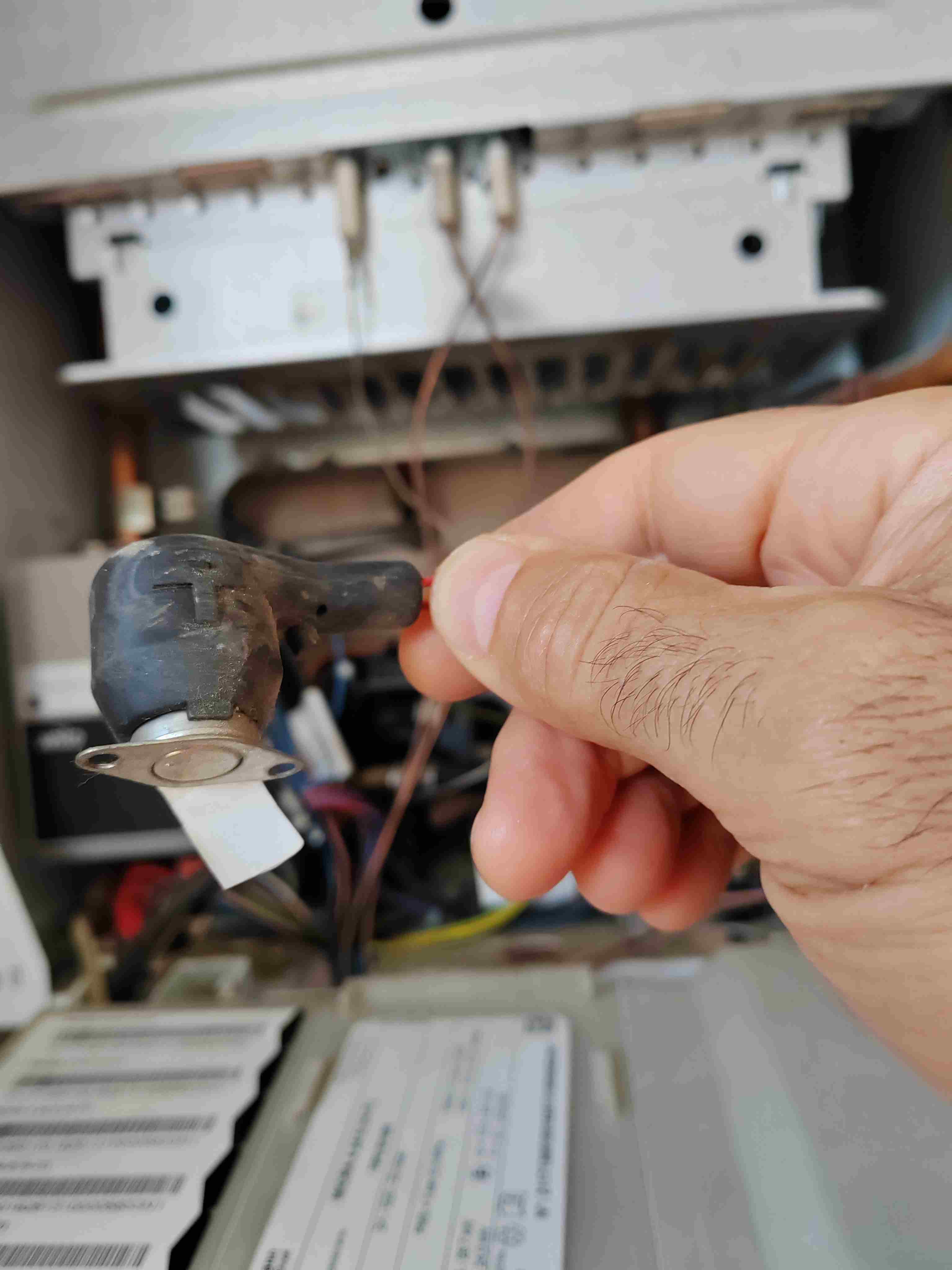

stefanocps Inserito: 19 settembre Segnala Share Inserito: 19 settembre Ciao, nella mia caldaia saunier Duval Micra 4, ho trovato questo sensore penzolante.cosa è e dove andrebbe messo? Grazie Link al commento Condividi su altri siti More sharing options...
Stefano Dalmo Inserita: 19 settembre Segnala Share Inserita: 19 settembre Vedi se sui convogliatori laterali del camino , sul bruciatore , ci sono dei fori su cui potrebbe essere avvitato quel termostato . O se già c'è Link al commento Condividi su altri siti More sharing options...
stefanocps Inserita: sabato alle 12:15 Autore Segnala Share Inserita: sabato alle 12:15 guardando sul manuale non mi sembra di vedere nulla che possa far riferimento a questo pezzo, possibile? Link al commento Condividi su altri siti More sharing options...
