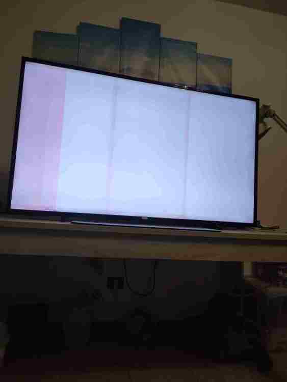

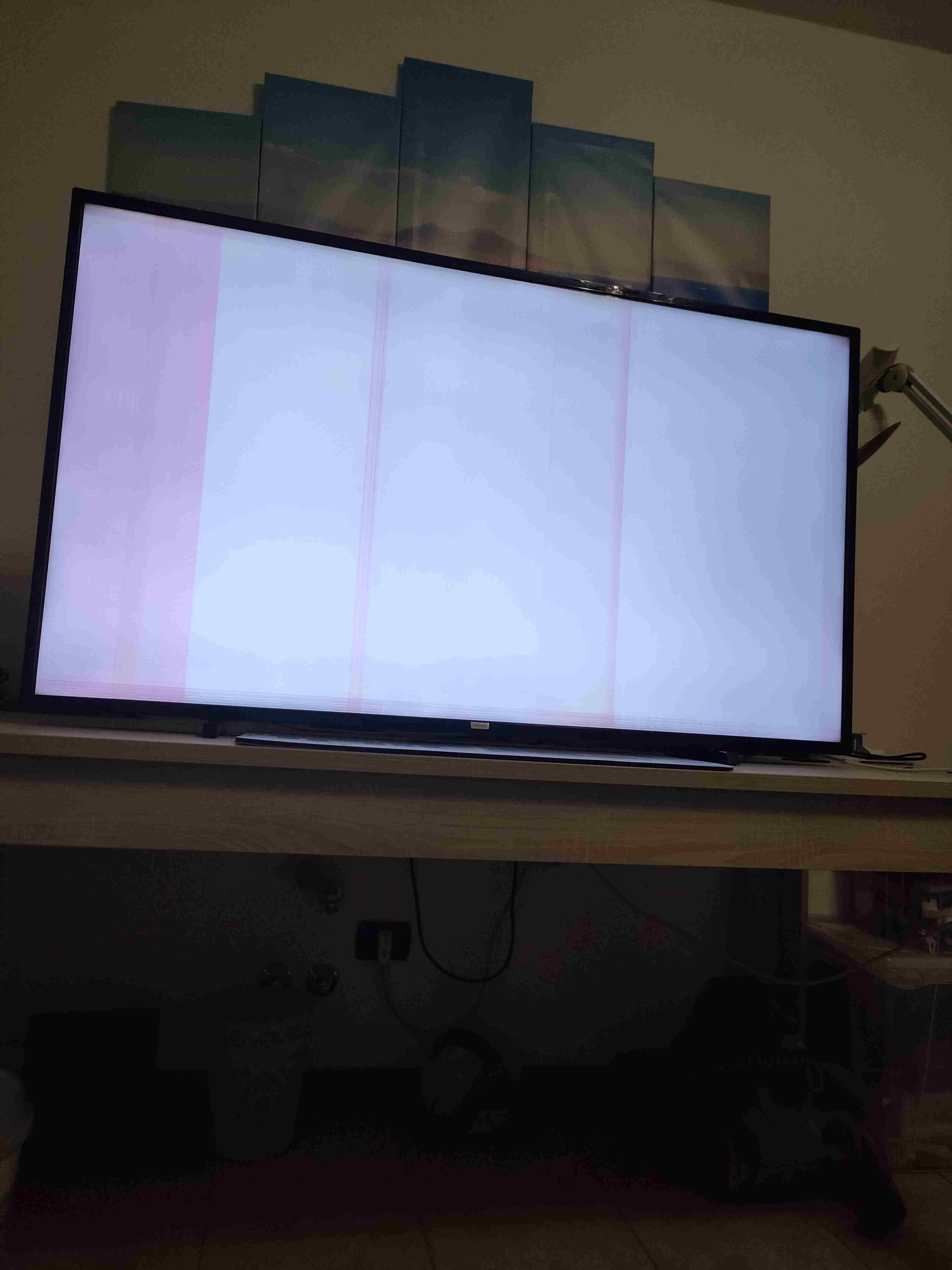

55PUS6503/12 immagine bianca con strisce
ciao a tutti,
Come si può vedere in foto l'immagine presenta un bianco predominante con strisce, cosa potrebbe essere? la T-Con?
Riccardo Ottaviucci
ce lo auguriamo tutti,ma ne dubito
Buongiorno a tutti,
Sostituita la t-con il problema persiste... sarà il pannello difettoso
Ciao, prova a staccare i flat che vanno al pennello una alla volta in molti tv appare metà schermo con l'immagine regolare e metà schermo bianco o nero. Se appare metà immagine puoi sospettare al 99% che sia il pannello. Si può poi provare a isolare, come si legge nel forum, parte del flat che non da l'immagine con un nastro isolante sottilissimo. A volte si risolve il problema e il tv si mette a funzionare regolarmente anche senza quei contatti isolati. Nel tuo caso ne dubito, Ma tentar non nuoce.
