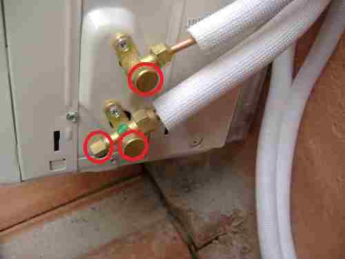

xing83 Inserito: 19 settembre 2024 Segnala Inserito: 19 settembre 2024 Salve, qual' è l'utilità dei tappi cerchiati in rosso? Servono solamente come protezione meccanica? Ma soprattutto, se sul filetto si mettesse un sigillante (es. loctite 55) potrebbero assolvere anche una funzione di tenuta del gas in caso di microperdite dei rubinetti o della valvola di servizio?
Stefano Dalmo Inserita: 19 settembre 2024 Segnala Inserita: 19 settembre 2024 Quei tappi vanno serrati per bene , spesso perdono proprio da lì , vol passare del tempo. non serve mettere sigillante , basta stringere bene . Io ho fatto sempre così e non ho avuto problemi .
xing83 Inserita: 19 settembre 2024 Autore Segnala Inserita: 19 settembre 2024 Ed ottone su ottone senza nessuna "guarnizione" o sigillante credi che possa garantire tenuta in caso di perdita gas?
Stefano Dalmo Inserita: 19 settembre 2024 Segnala Inserita: 19 settembre 2024 Fai come ritieni più opportuno .
xing83 Inserita: 19 settembre 2024 Autore Segnala Inserita: 19 settembre 2024 No, non ritengo ci sia qualcosa di opportuno o meno, volevo instaurare una discussione per capire i vari punti di vista.
Stefano Dalmo Inserita: 20 settembre 2024 Segnala Inserita: 20 settembre 2024 Io ti ho detto il mio . E per farlo vuol dire che mi son trovato bene . e l’ho anche detto , prima . ma Aspetta altri pareri . non è scritto da nessuna parte come comportarsi con quei tappi . Ma essendo tappi vanno stretti . anche quello del vuoto e carico è un tappo ottone su ottone .
Alessio Menditto Inserita: 20 settembre 2024 Segnala Inserita: 20 settembre 2024 Come dice Stefano, se vogliamo analizzare ancora di più il tappino piccolo che copre la presa di carica, con la sua valvola Scrhäder, se non ricordo male perché è da un po’ che non la vedo, dentro ha la forma conica che combacia con quella conica del nipplo filettato, per cui in pratica è come una cartella, cono su cono e basta stringere, ed è meglio non mettere nessun sigillante perché quando si svita rimangono residui che possono disturbare, gli altri due sono tappi piani, e lì effettivamente oltre che semplicemente stringere, che è già una tenuta più che ottima, a volte ho trovato guarnizioni. Sotto il rubinetto ci sono guarnizioni che ci pensano loro a fare il grosso della tenuta, ma il tappo va messo comunque e stretto pure bene.
xing83 Inserita: 20 settembre 2024 Autore Segnala Inserita: 20 settembre 2024 5 ore fa, Alessio Menditto ha scritto: a volte ho trovato guarnizioni. Allora non sono l'unico che ci aveva pensato 😄
click0 Inserita: 20 settembre 2024 Segnala Inserita: 20 settembre 2024 guarnizioni e tenute varie, non servono a nulla, se servissero sarebbero già montate/richieste
