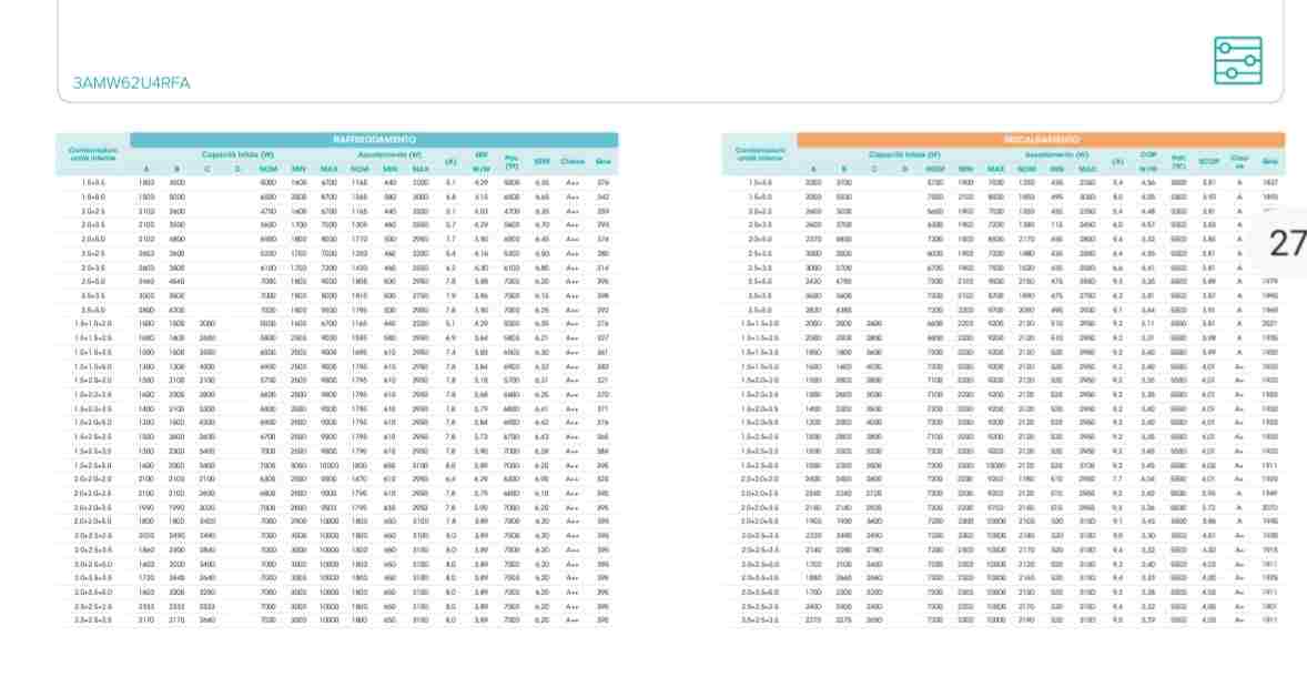

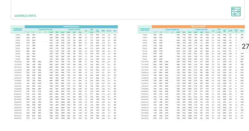

Giuseppe8928 Inserito: 20 settembre 2024 Segnala Inserito: 20 settembre 2024 Salve vorrei una informazione. Io ho un climatizzatore trialsplit e vorrei comprare una macchina dual e passare il terzo split sul dual visto che e già istallato certamente prenderò sempre la stessa marca di condizionatore
Alessio Menditto Inserita: 20 settembre 2024 Segnala Inserita: 20 settembre 2024 Giuseppe perdonami ma non ho capito niente. Se puoi mettere marca e modello del clima sarebbe utile.
Giuseppe8928 Inserita: 20 settembre 2024 Autore Segnala Inserita: 20 settembre 2024 Il 20/09/2024 alle 17:23 , Alessio Menditto ha scritto: Giuseppe perdonami ma non ho capito niente. Se puoi mettere marca e modello del clima sarebbe utile. Expand Tempo fa ho acquistato un condizionatore trialsplit per casa hisense poi ho fatto dei lavori a casa e ora ho una camera in più e vorrei mettere il climatizzatore vorrei sapere se compro un altra unità esterna dual posso collegare lo splil di una camera già esistente e aggiungere quello nuovo abolendo una uscita del trial ho devo comprare di nuovo tutti i climatizzatori
Giuseppe8928 Inserita: 21 settembre 2024 Autore Segnala Inserita: 21 settembre 2024 Tempo fa ho acquistato un condizionatore trialsplit per casa hisense poi ho fatto dei lavori a casa e ora ho una camera in più e vorrei mettere il climatizzatore vorrei sapere se compro un altra unità esterna dual posso collegare lo splil di una camera già esistente e aggiungere quello nuovo abolendo una uscita del trial ho devo comprare di nuovo tutti i climatizzatori
drn5 Inserita: 21 settembre 2024 Segnala Inserita: 21 settembre 2024 (modificato) Mi sa che l'unità esterna del trial si arrabbia senza uno split collegato (elettricamente parlando)... però aspettiamo chi ne sa di più... Ma scusa... perchè non comperare un mono, senza tribolare con le tubazioni ? Modificato: 21 settembre 2024 da drn5
alighi Inserita: 21 settembre 2024 Segnala Inserita: 21 settembre 2024 (modificato) Il 21/09/2024 alle 13:47 , Giuseppe8928 ha scritto: vorrei mettere il climatizzatore vorrei sapere se compro un altra unità esterna dual posso collegare lo splil di una camera già esistente e aggiungere quello nuovo abolendo una uscita del trial ho devo comprare di nuovo tutti i climatizzatori Expand da catalogo sembra che sia possibile pero ti consiglio di chiedere conferma della compatibilità dei tuoi split con la macchina nuova solo per curiosità perché hai pensato questa soluzione invece di un mono spli per la stanza nuova Modificato: 21 settembre 2024 da alighi
Giuseppe8928 Inserita: 22 settembre 2024 Autore Segnala Inserita: 22 settembre 2024 ho pensato a questa soluzione se in un futuro ho un problema con una unità esterna e la devo mandare in assistenza o cambiarla ho sempre due stanze calde in inverno e 2 fresce in estate perché il trial è montato sulla sala di 30 m e su due camere di 20 metri a camera e la quarta e di 15 m qundi se è possibile prenderò un dual da 9000 e collegherò la camera di mio figlio più la camera da 15 e sul trial lascerò la sala e la mia camera cosi la macchina avrà meno sforzo anche se è fatta apposta
