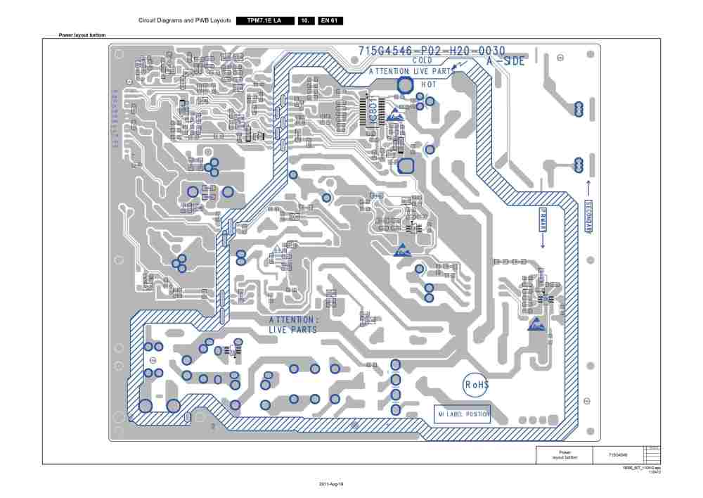

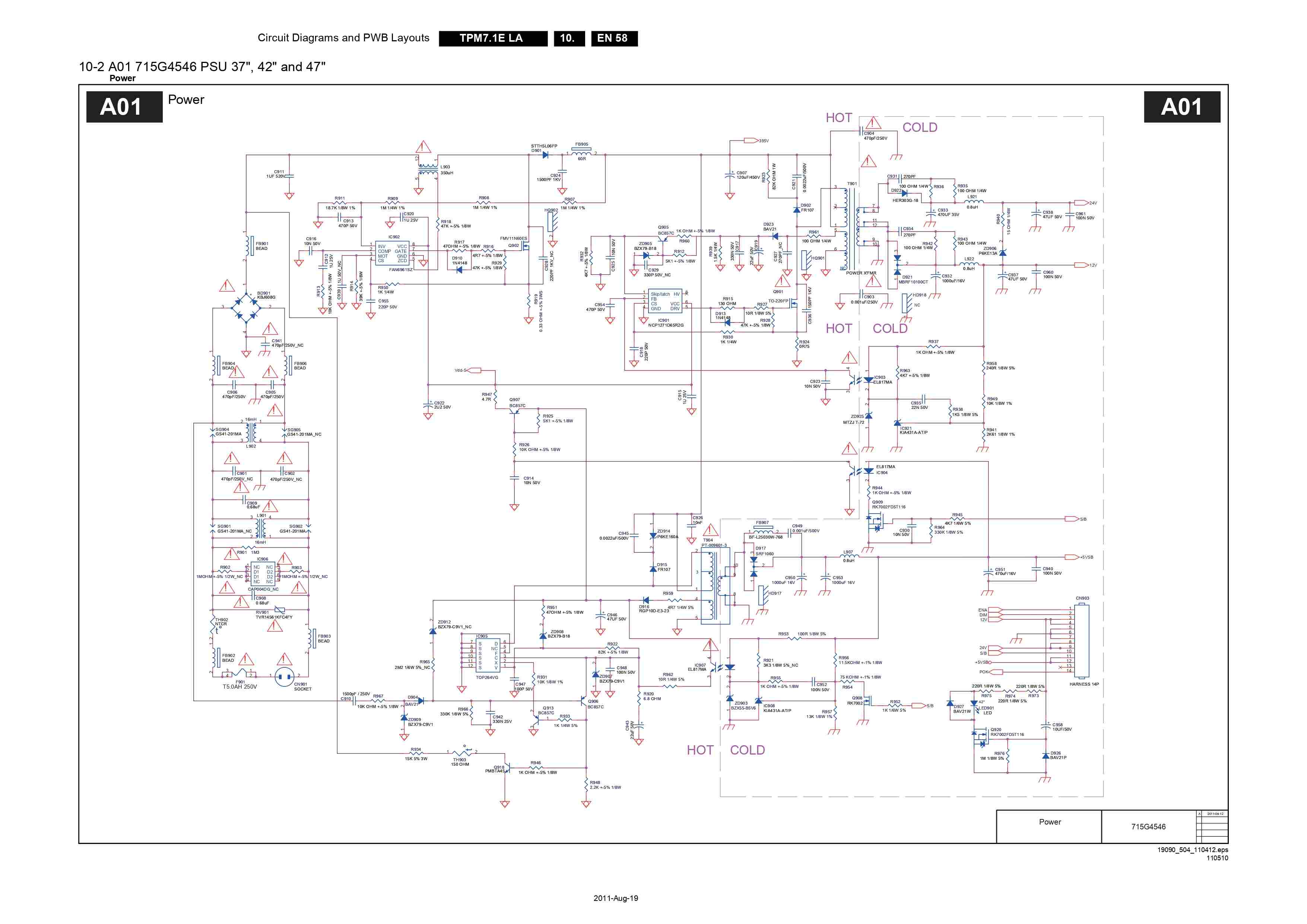

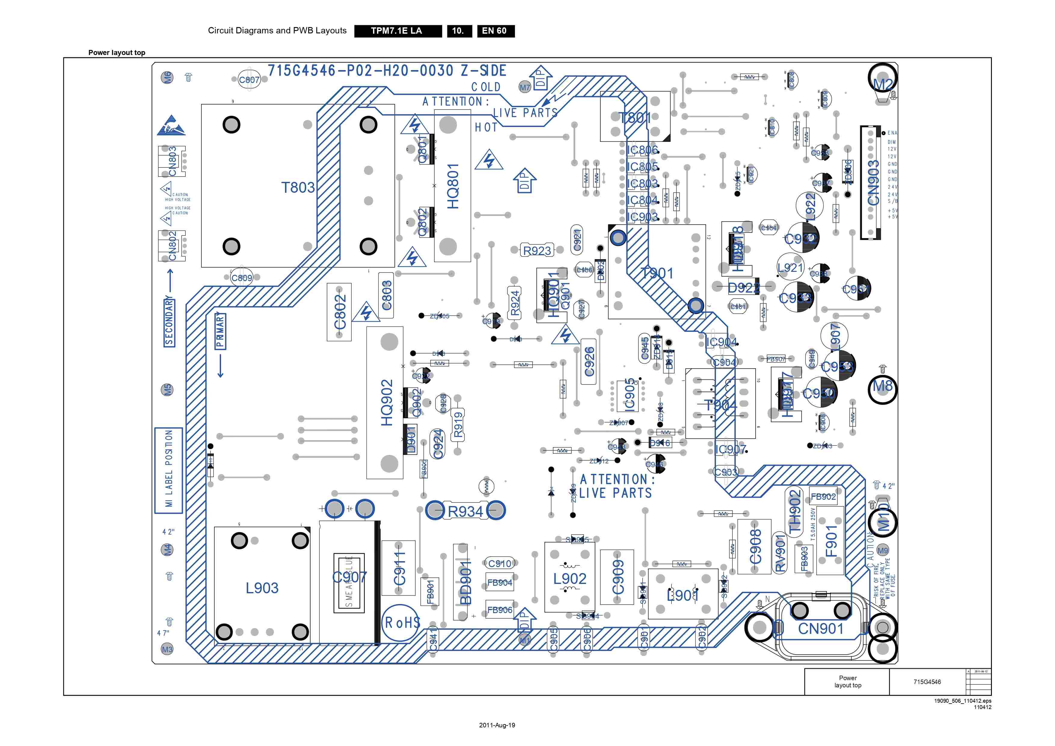

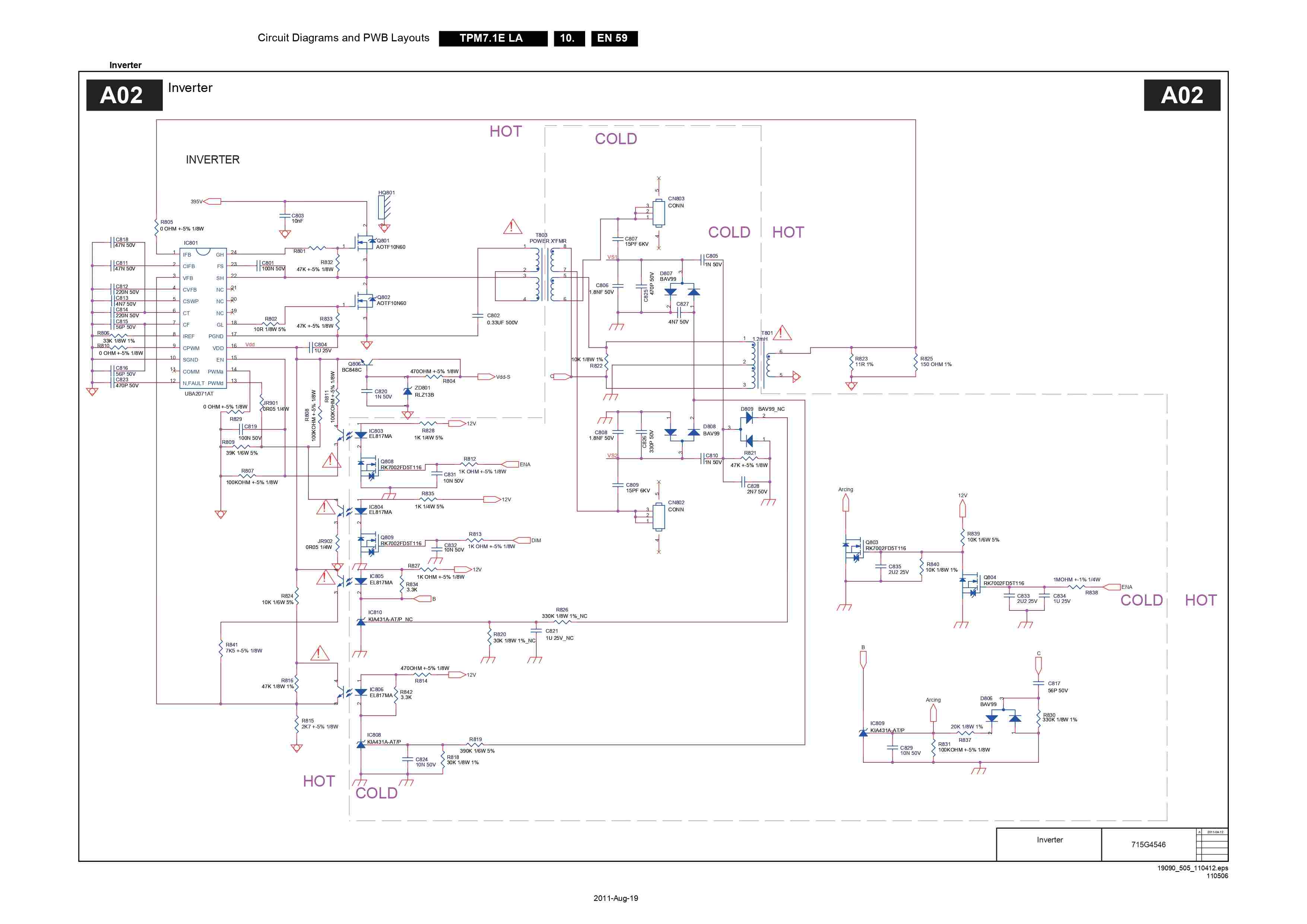

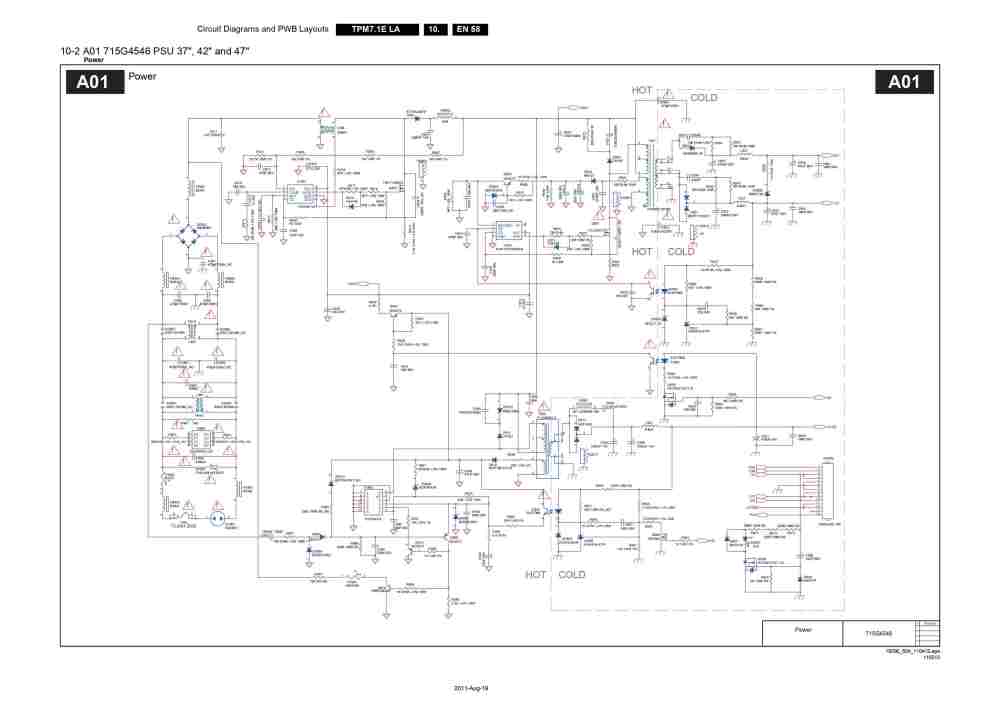

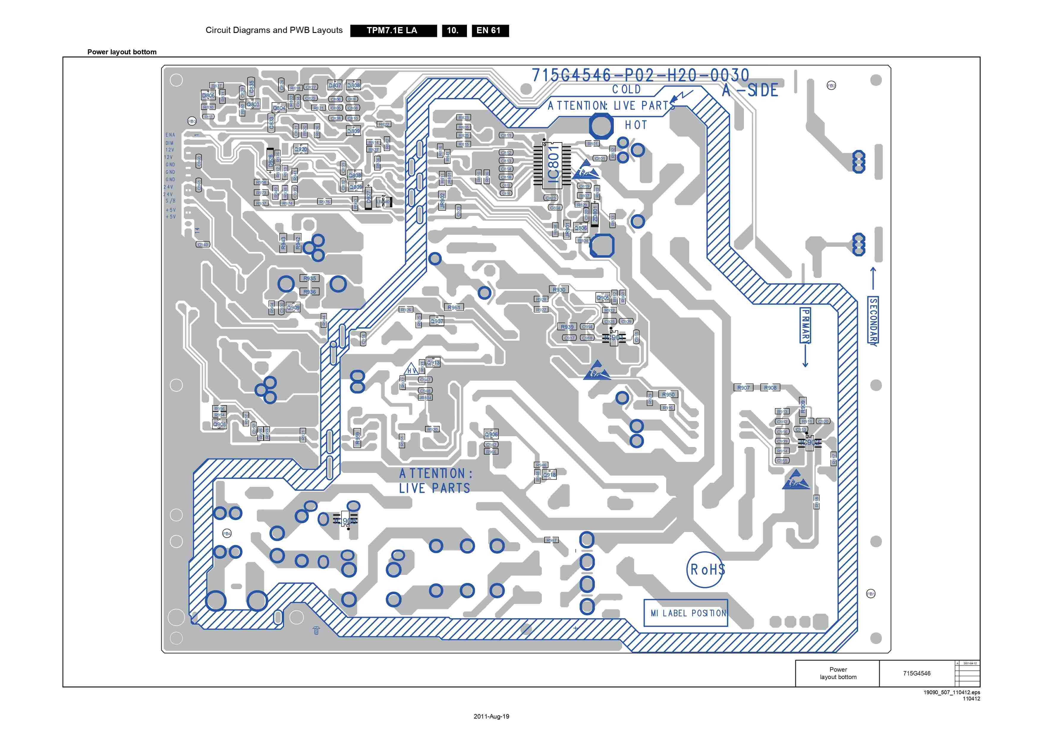

TV philips modello 37PFL4606H/12 a volte non parte
Ignis1610
Buonasera, ho un tv philips modello 37PFL4606H/12 con scheda alimentatore 715G4546-P02-H20-003E che a volte non parte,
se premo il pulsante di accensione, da un impulso sul led rosso ma non accende i led e non parte, se tolgo la spina e la rimetto parte regolarmente
e continua a funzionare anche se spengo ed accendo.
Ho cambiato il condensatore C907 (120uF 450V) perchè quando non parte, l'alimentazione sul condensatore arriva sui 330V, mentre quando parte a 400V ma continua a fare il difetto.
Penso che sia un problema di condensatori visto che togliendo e rimettendo la spina, il TV parte.
quali mi consigliate di sostituire? allego lo schema
Link al commento
Condividi su altri siti
Quote
Ho cambiato il condensatore C907 (120uF 450V) perchè quando non parte, l'alimentazione sul condensatore arriva sui 330V, mentre quando parte a 400V ma continua a fare il difetto.
E' normale. Quando è in st-by o fermo per guasto ma connesso alla rete elettrica quella è la normale tensione di carica; poi quando il tv parte c'è una circuiteria chiamata PFC che eleva la tensione a 400V.
Per il resto non credo siano i condensatori ma se sono loro puoi beccarli con l'effetto caldo freddo usando lo spray freeze ed l'asciuga capelli.
Link al commento
Condividi su altri siti
