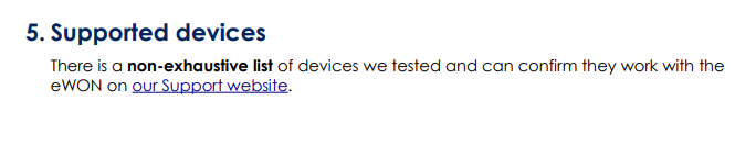

Collegamento remoto modulo sicurezza con usb
È possibile, tramite router teleassistenza, collegarsi da remoto ad un modulo di sicurezza programmabile dotato solo di porta usb? Serie Pizzato CS MP.
  Il 20/09/2024 alle 20:02 , plfrmcmp83 ha scritto:
router teleassistenza
Expand
Che cosa è?
Un gateway tipo Secomea, Ubiquity.....
Il Pizzato ha bisogno del suo applicativo lì dove è... o hai un pc col suo sw collegato al Pizzato e ci arrivi con Anydesk, Supremo, Teamviewer... oppure credo proprio ci devi andare di persona.
Per router di teleassistenza intendevo le soluzioni tipo Secomea, Tosibox, Ewon, InhHand...
Eh allora niente..
resta il Pc del cliente con installato il sw Pizzato e tu via Anydesk fai quello che ti serve.
Interessante.. non lo sapevo, anche perchè gli Ewon non li ho mai usati.
C'è questo punto però che lascia dei dubbi..
Roberto Gioachin
In realtà sono diversi i router di teleassistenza che riescono a fare quello che ti serve, ogni router che permette di creare una seriale virtuale nel PC è in grado di collegarti ad una apparecchiatura in seriale. Alcuni router permettono anche la connessione a porte USB, vedi Secomea
Modificato: da Roberto Gioachin
Roberto Gioachin
Altra soluzione che va bene per tutti i router, anche se un po' costosa, è quella di installare sul quadro elettrico un gateway tipo Silex DS-510 che permetta di passare da ethernet a USB. Sul PC collegato in teleassistenza va installato il suo applicativo, a questo punto una volta collegati alla teleassistenza, si avrà accesso diretto alla USB e quindi alle apparecchiature con questa porta.
Lo puoi fare anche con IXON. Ormai, basta avere la porta a bordo e basta fare un aggiornamento del firmware.
Erano partiti anche loro con le prime versioni, senza questa opzione, salvo abilitarla in un secondo tempo.
Buona serata
Ennio
molto molto probabilmente è possibile , ma attenzione alle norme sulla sicurezza !!!! .
soprattutto quelle che entreranno in vigore tre breve , che richiedono alti livelli si sicurezza (scusate il gioco di parole) per accedere ai device di di sicurezza macchine.
