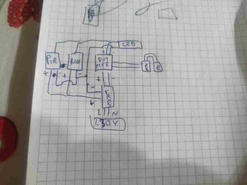

Dankim Inserito: 21 settembre 2024 Segnala Inserito: 21 settembre 2024 Buongiorno, sono un neofita elettricista, Ho avuto una richiesta un po' particolare e mi manca un qualcosa che non riesco a cogliere per sistemare il tutto. Mi spiego , dovrei montare delle strisce led 24v che si accendano con dei pir e con dei pulsanti, e fin qui tutto ok..il punto e come aggiungo un dimmer collegato ai pulsanti? Riepilogando i componenti da montare sono.. 2 pir(230v) 2pulsanti 1 trasformatore 1 dimmer con push (24v)
drn5 Inserita: 21 settembre 2024 Segnala Inserita: 21 settembre 2024 Carta e penna e disegna uno schema che vediamo di aiutarti.... dai su un piccolo sforzo 😉
patatino59 Inserita: 21 settembre 2024 Segnala Inserita: 21 settembre 2024 32 minuti fa, Dankim ha scritto: che si accendano con dei pir e con dei pulsanti Le due condizioni fanno a cazzotti. Se colleghi i PIR sull'alimentazione del Dimmer, il pulsante non funziona a luce spenta. Se colleghi i PIR sul pulsante, la luce comincerà a salire e scendere di intensità, senza senso. Il PIR non conosce lo stato della lampada e il pulsante non conosce lo stato del PIR. Devi rinunciare ad uno dei due, oppure, col comando da PIR, e un relè, bypassare il dimmer. In questo caso, la luce si dimmera se non c'è movimento davanti al PIR, e si accende al massimo in caso di movimento.
Adelino Rossi Inserita: 21 settembre 2024 Segnala Inserita: 21 settembre 2024 C'è da considerare anche che, molti dimmer non hanno la memoria permanente, se lo disalimenti perde ogni volta l'ultima impostazione.
Dankim Inserita: 21 settembre 2024 Autore Segnala Inserita: 21 settembre 2024 Innanzitutto grazie per le risposte,prendo in considerazione quella di pat.in quanto mi ha già risolto il problema:) Solo per conferma, devo lavorare con pir e relè a bassa tensione giusto? In modo da avere un solo trasformatore sempre alimentato..sempre se ho capito bene XD 11 ore fa, patatino59 ha scritto: Le due condizioni fanno a cazzotti. Se colleghi i PIR sull'alimentazione del Dimmer, il pulsante non funziona a luce spenta. Se colleghi i PIR sul pulsante, la luce comincerà a salire e scendere di intensità, senza senso. Il PIR non conosce lo stato della lampada e il pulsante non conosce lo stato del PIR. Devi rinunciare ad uno dei due, oppure, col comando da PIR, e un relè, bypassare il dimmer. In questo caso, la luce si dimmera se non c'è movimento davanti al PIR, e si accende al massimo in caso di movimento.
Dankim Inserita: 21 settembre 2024 Autore Segnala Inserita: 21 settembre 2024 Mi sono accorto dell'errore nella foto..dal pir al relè.. Innanzitutto grazie per le risposte,prendo in considerazione quella di pat.in quanto mi ha già risolto il problema:) Solo per conferma, devo lavorare con pir e relè a bassa tensione giusto? In modo da avere un solo trasformatore sempre alimentato..sempre se ho capito bene XD 12 ore fa, patatino59 ha scritto: Le due condizioni fanno a cazzotti. Se colleghi i PIR sull'alimentazione del Dimmer, il pulsante non funziona a luce spenta. Se colleghi i PIR sul pulsante, la luce comincerà a salire e scendere di intensità, senza senso. Il PIR non conosce lo stato della lampada e il pulsante non conosce lo stato del PIR. Devi rinunciare ad uno dei due, oppure, col comando da PIR, e un relè, bypassare il dimmer. In questo caso, la luce si dimmera se non c'è movimento davanti al PIR, e si accende al massimo in caso di movimento.
patatino59 Inserita: 22 settembre 2024 Segnala Inserita: 22 settembre 2024 (modificato) Puoi usare PIR a 230 volt, aggiungendoci in uscita un relè con bobina a 230 volt i cui contatti in chiusura mettono in cortocircuito (-) IN e (-) OUT del dimmer a bassa tensione. Il resto del circuito, pulsanti, alimentatore, dimmer e Led, rimane come da schema standard Modificato: 22 settembre 2024 da patatino59
