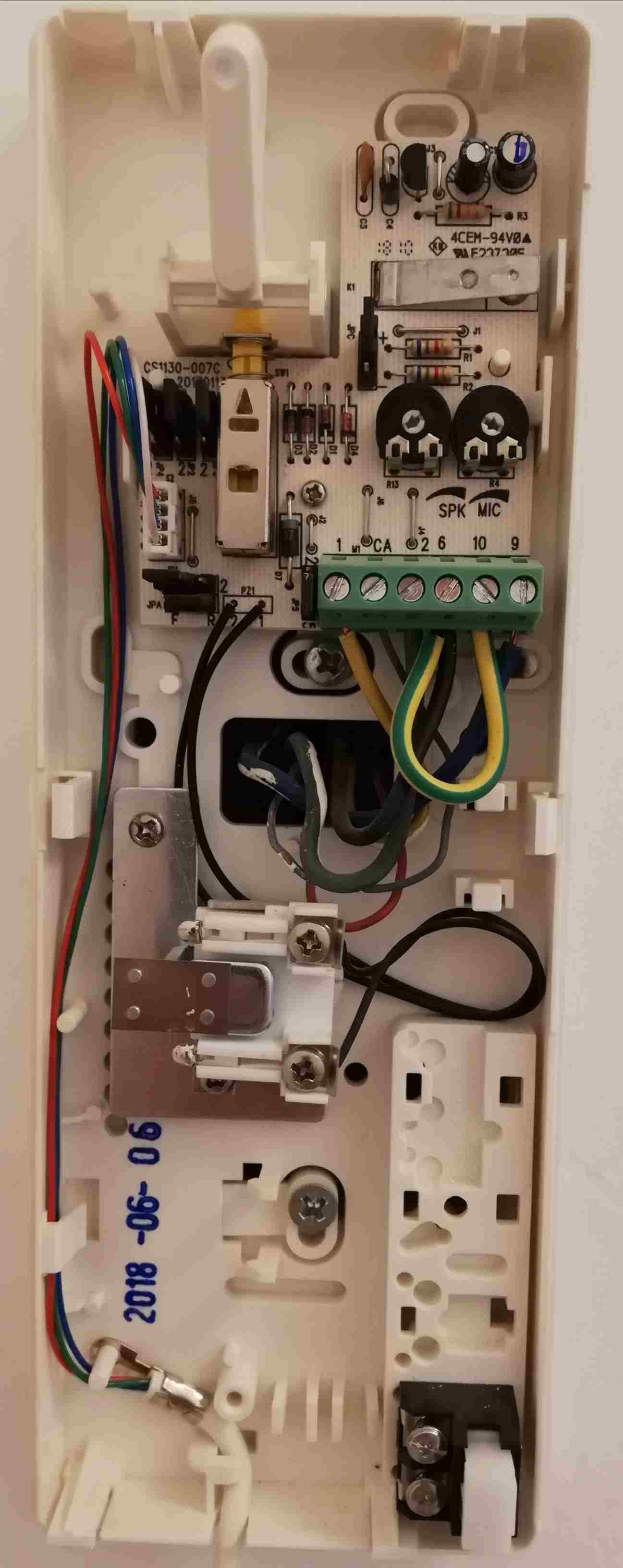

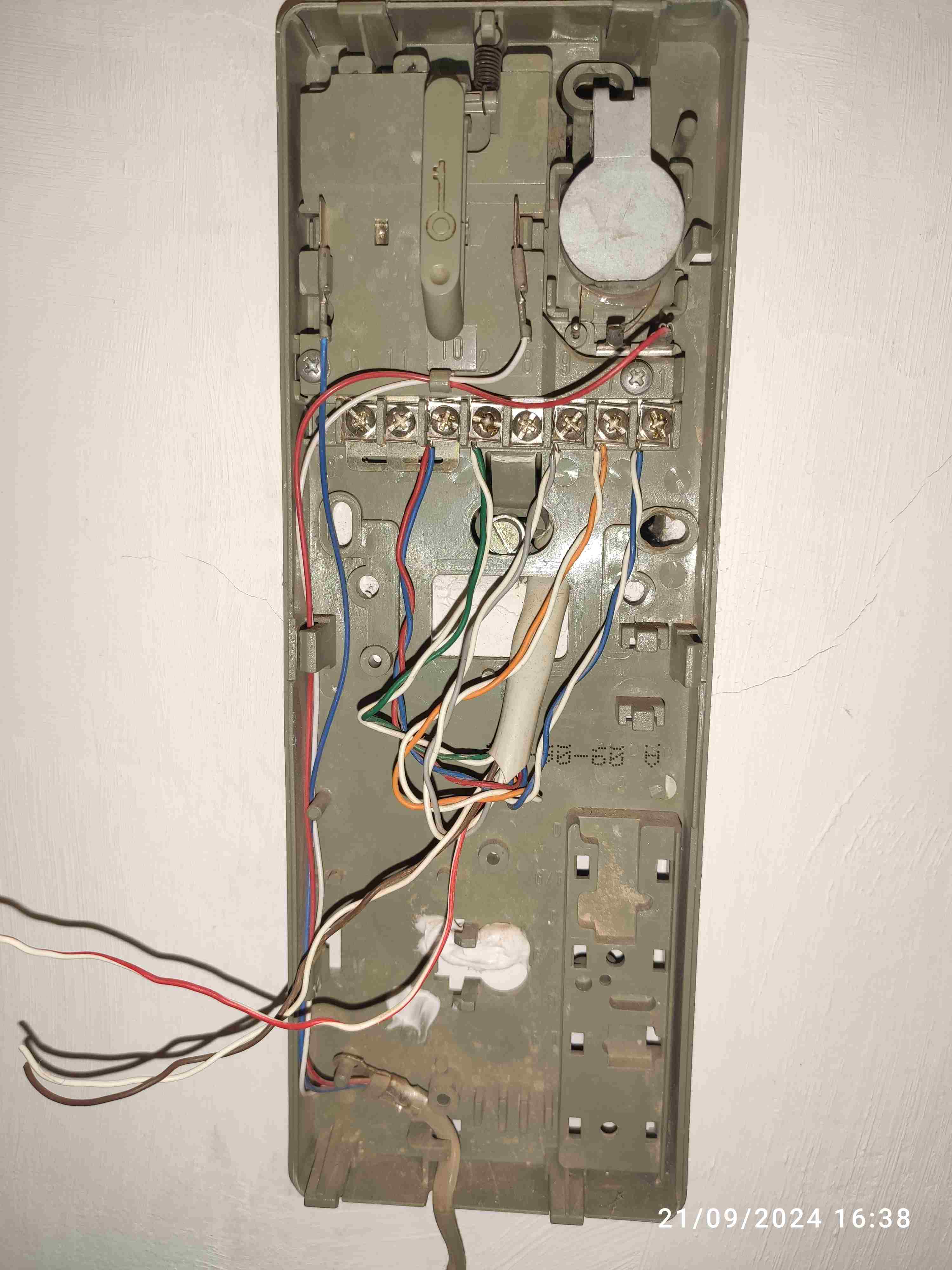

Freestiano Inserito: sabato alle 16:42 Segnala Share Inserito: sabato alle 16:42 (modificato) Buongiorno a tutti, premetto che di elettricità/elettronica sono totalmente ignorante. Detto questo mi sono accorto che il mio citofono Urmet 1130/12 non suona e neanche apre più il portone. Comprendo che potrebbe anche essere un problema indipendente dal citofono, ma per mia comodità e vista l'età dell'apparecchio tenterei la strada che mi sembra più ovvia e sostituirlo. Sto pensando di sostituirlo con un modello compatibile e il più economico possibile in modo da non avere problemi a rifare i collegamenti. Non mi interessa l'estetica o le funzionalità aggiuntive oltre a quelle basilari: poter parlare e aprire il portone. I miei dubbi per procedere all'acquisto: 1- Ho individuato come possibile sostituto l'Urmet 1130/16, mi confermate che è compatibile? 2- la morsettiera è diversa, tra di voi c'è una persona così gentile da aiutarmi ad effettuare il collegamento? 3- eventualmente esiste un modello compatibile al mio 1130/12 ancora più economico dell'1130/16 e, fondamentale, conosciuto da voi in modo da poter essere aiutato per il collegamento della morsettiera? Allego l'immagine del mio 1130/12 e quella del 1130/16 nella speranza di agevolarvi. Vi ringrazio anticipatamente, Cristiano Modificato: sabato alle 16:49 da Freestiano Link al commento Condividi su altri siti More sharing options...
Maurizio Colombi Inserita: sabato alle 19:07 Segnala Share Inserita: sabato alle 19:07 2 ore fa, Freestiano ha scritto: Ho individuato come possibile sostituto l'Urmet 1130/16, mi confermate che è compatibile? È il classico citofono definito universale che funziona con i sistemi 4+n (come il tuo) sia con chiamata elettronica che elettromeccanica (come il tuo). Ogni produttore ha un prodotto definito universale e tutti si equivalgono. 2 ore fa, Freestiano ha scritto: la morsettiera è diversa, tra di voi c'è una persona così gentile da aiutarmi ad effettuare il collegamento? All'interno della confezione ci sarà un foglietto di istruzioni con tutti i collegamenti per tutti i modelli di citofono esistenti. Link al commento Condividi su altri siti More sharing options...
ROBY 73 Inserita: sabato alle 21:23 Segnala Share Inserita: sabato alle 21:23 Ciao Freestiano, 4 ore fa, Freestiano ha scritto: .......3- eventualmente esiste un modello compatibile al mio 1130/12 ancora più economico dell'1130/16 e Puoi vedere un qualsiasi citofono 4+n cosiddetto "universale" con chiamata in Corrente Alternata, come ad esempio il Vimar 887U; l'Urmet 1130/16 o 1133/15; il Comelit 2703U o G104A; oppure il Farfisa EX320R, puoi vedere anche il Tegui T-71U, oppure il Master VXPH410, oppure se lo volessi anche tutto nero, puoi vedere il Cyfral 5902768850796 oppure nero e grigio, basta che lo cerchi su Amazon. Scegline uno e poi vediamo come fare i collegamenti. Link al commento Condividi su altri siti More sharing options...
Freestiano Inserita: sabato alle 22:26 Autore Segnala Share Inserita: sabato alle 22:26 (modificato) 3 ore fa, Maurizio Colombi ha scritto: All'interno della confezione ci sarà un foglietto di istruzioni con tutti i collegamenti per tutti i modelli di citofono esistenti. Ti ringrazio, ma dubito che ci siano spiegazioni che io possa riuscire a comprendere, sono veramente impedito in elettricità/elettronica. Per questo chiedo consigli qui, in passato ho già tentato e rinunciato con il citofono di mia madre. All'interno di questi citofoni ci sono istruzioni comprensibili a chi riesce almeno a leggere uno schema elettrico... Modificato: sabato alle 22:30 da Freestiano Link al commento Condividi su altri siti More sharing options...
Freestiano Inserita: sabato alle 22:29 Autore Segnala Share Inserita: sabato alle 22:29 1 ora fa, ROBY 73 ha scritto: Ciao Freestiano, Puoi vedere un qualsiasi citofono 4+n cosiddetto "universale" con chiamata in Corrente Alternata, come ad esempio il Vimar 887U; l'Urmet 1130/16 o 1133/15; il Comelit 2703U o G104A; oppure il Farfisa EX320R, puoi vedere anche il Tegui T-71U, oppure il Master VXPH410, oppure se lo volessi anche tutto nero, puoi vedere il Cyfral 5902768850796 oppure nero e grigio, basta che lo cerchi su Amazon. Scegline uno e poi vediamo come fare i collegamenti. Grazie, valuto uno di questi e ad acquisto fatto tornerò qui pubblicando schema elettrico e foto della morsettiera... così da facilitarvi il compito. Link al commento Condividi su altri siti More sharing options...
Freestiano Inserita: domenica alle 03:10 Autore Segnala Share Inserita: domenica alle 03:10 (modificato) 5 ore fa, ROBY 73 ha scritto: Ciao Freestiano, Puoi vedere un qualsiasi citofono 4+n cosiddetto "universale" con chiamata in Corrente Alternata, come ad esempio il Vimar 887U; l'Urmet 1130/16 o 1133/15; il Comelit 2703U o G104A; oppure il Farfisa EX320R, puoi vedere anche il Tegui T-71U, oppure il Master VXPH410, oppure se lo volessi anche tutto nero, puoi vedere il Cyfral 5902768850796 oppure nero e grigio, basta che lo cerchi su Amazon. Scegline uno e poi vediamo come fare i collegamenti. Ciao @ROBY 73 alla fine ho scelto il più economico: Urmet 1133/15. In questo thread vedo con piacere che hai risolto in un baleno il problema nel collegamento e, per mia fortuna, l'autore ha sostituito proprio il modello che possiedo...quindi direi che non avrai problemi ad aiutarmi. 😅 Proprio per non avere dubbi e procedere all'acquisto, mi confermi che il modello sia esattamente questo? https://www.leroymerlin.it/prodotti/elettricita-automazioni-e-smart-home/videocitofoni-allarmi-e-videosorveglianza/citofoni/citofono-urmet-1133-15-5-fili-35494025.html?at_medium=Sea-Paid&at_source=Google&at_section=Elettricita-Sistemazione-e-SmartHome&at_campaign=LM_Cr.Elettricita-Sistemazione-e-SmartHome_Sea-Paid_Google_Pmax_Conversion_AO_Conversion&gad_source=1&gclid=Cj0KCQjw3bm3BhDJARIsAKnHoVWKHgRYjwK32iAkHwvIETnHkwjwJx1ll7NiFQfLzJtG0cDx_Hy9Q-8aAnjeEALw_wcB (spero che sia consentito pubblicare link che riportano a siti di vendita...in caso contrario lo rimuovo e mi scuso per l'infrazione) Grazie ancora per la tua disponibilità, sei gentilissimo 👍 Modificato: domenica alle 03:21 da Freestiano Link al commento Condividi su altri siti More sharing options...
ROBY 73 Inserita: domenica alle 03:39 Segnala Share Inserita: domenica alle 03:39 Prova Link al commento Condividi su altri siti More sharing options...
ROBY 73 Inserita: domenica alle 03:46 Segnala Share Inserita: domenica alle 03:46 34 minuti fa, Freestiano ha scritto: alla fine ho scelto il più economico: Urmet 1133/15. Quindi così: Urmet VECCHIO Urmet 1133/15 - morsetto 1 = morsetto 1 = Altoparlante = coppia bianco / blu; - morsetto 2 = morsetto 2 = Altoparlante = coppia bianco / verde; - morsetto 6-10-11 = morsetto 6-10 = Altoparlante = coppia rosso / blu; - morsetto 7 = morsetto CA = Altoparlante = coppia bianco / arancio; - morsetto 9 = morsetto 9 = Altoparlante = coppia bianco / grigio; Inoltre, devi fare il ponte tra i morsetti 6 e 10 come indicato nel manuale e prima di cambiarlo, controlla che i ponticelli / jumper neri JP1, JP2, ....., siano tutti come indicato nel manuale per impianti 4+n e con chiamata in corrente alternata (anche se dovrebbero esserlo già di default). Qui c'è lo schema: https://media.adeo.com/media/1665684/media.pdf Facci sapere i risultati Link al commento Condividi su altri siti More sharing options...
Freestiano Inserita: lunedì alle 11:22 Autore Segnala Share Inserita: lunedì alle 11:22 Il 22/09/2024 alle 03:46 , ROBY 73 ha scritto: Quindi così: Urmet VECCHIO Urmet 1133/15 - morsetto 1 = morsetto 1 = Altoparlante = coppia bianco / blu; - morsetto 2 = morsetto 2 = Altoparlante = coppia bianco / verde; - morsetto 6-10-11 = morsetto 6-10 = Altoparlante = coppia rosso / blu; - morsetto 7 = morsetto CA = Altoparlante = coppia bianco / arancio; - morsetto 9 = morsetto 9 = Altoparlante = coppia bianco / grigio; Inoltre, devi fare il ponte tra i morsetti 6 e 10 come indicato nel manuale e prima di cambiarlo, controlla che i ponticelli / jumper neri JP1, JP2, ....., siano tutti come indicato nel manuale per impianti 4+n e con chiamata in corrente alternata (anche se dovrebbero esserlo già di default). Qui c'è lo schema: https://media.adeo.com/media/1665684/media.pdf Facci sapere i risultati Ciao @ROBY 73, ho seguito le tue istruzioni e il citofono funziona perfettamente... (Apre, suona, ma sono in casa da solo e non ho ancora potuto testare la comunicazione vocale). Non so come ringraziarti, sei stato estremamente gentile e disponibile. Grazie anche a tutto il forum, un abbraccio a tutti 👍👍👍 Link al commento Condividi su altri siti More sharing options...
Livio Migliaresi Inserita: lunedì alle 19:39 Segnala Share Inserita: lunedì alle 19:39 Per favore, ridondante quotare ogni messaggio e, tra l'altro, non serve! Link al commento Condividi su altri siti More sharing options...
ROBY 73 Inserita: lunedì alle 23:16 Segnala Share Inserita: lunedì alle 23:16 11 ore fa, Freestiano ha scritto: ho seguito le tue istruzioni e il citofono funziona perfettamente.......... Ottimo, l'importante è questo. Ciao prego Link al commento Condividi su altri siti More sharing options...
