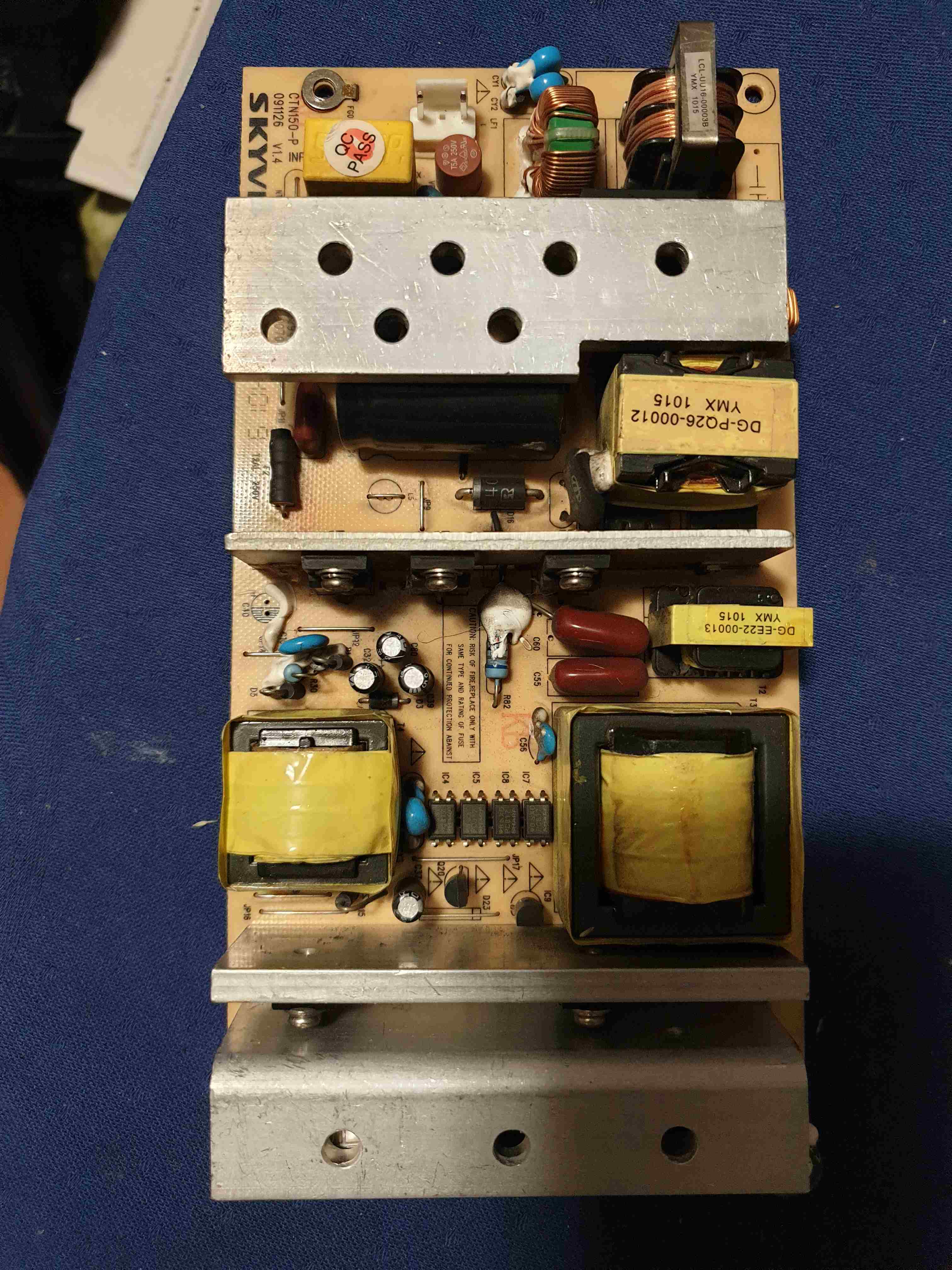

alimentatore Mivar 32M3 ctn 150-p
Buongiorno,
sono alle prese con questo alimentatore (introvabile) mi necessita sapere la sigla di IC1 sugli schemi non è riportata.
Grazie per qualsiasi indicazione.
Buongiorno, posta una foto dell'alimentatore.
Modificato: da NovellinoXX
Buonasera,
come richiesto ho allegato foto dell' alimentatore.
Sul componente è riportato qualcosa ma è praticamente illeggibile.
Leggo LP sul componente.
Riccardo Ottaviucci
forse si può tentare di trovare lo schema non per il modello del TV ma per quello dell'alimentatore,non di costruzione Mivar,si vede.
Leggo Skyv....
3 minuti fa, Riccardo Ottaviucci ha scritto:
orse si può tentare di trovare lo schema non per il modello del TV ma per quello dell'alimentatore,non di costruzione Mivar,si vede.
Già fatto con la sigla CTN150-P......... si trovano schede ricondizionate, ma niente schema!
Modificato: da NovellinoXX
Gent.mi buongiorno,
Vi ringrazio per l' attenzione, centri CAT, purtroppo, con cui avevo un ottimo rapporto sono stati chiusi e chiedere una scheda ricondizionata per me è un problema.
Dove potrei cercarle tali schede sono in periferia milanese.
Farò anche un tentativo presso un amico "orologiaio" che ha strumenti ottici professionali per tentare di recuperare la sigla dell' IC.
Vi aggiorno se avrò novita, grazie.
Buonasera,
il C4 da 100uf sulla scheda CTN sì, sulla scheda scaler no (22uf 16 volt)
Sul CTN il fusibile da 2A 250 volt (micro in vetro) era saltato e seguendo le piste sono arrivato ad condensatore in cc.
Staccato, il cc era sempre presente ed arrivare all' IC è stato un attimo era tutto in corto.
Dissaldato, il cc sullo stampato era sparito.
Il 32m3 non sarà un capolavoro ma luminosità e contrasto sono eccellenti e non ha nulla da invidiare a concorrenti più blasonati.
Vi ringrazio per qualsiasi informazione.
