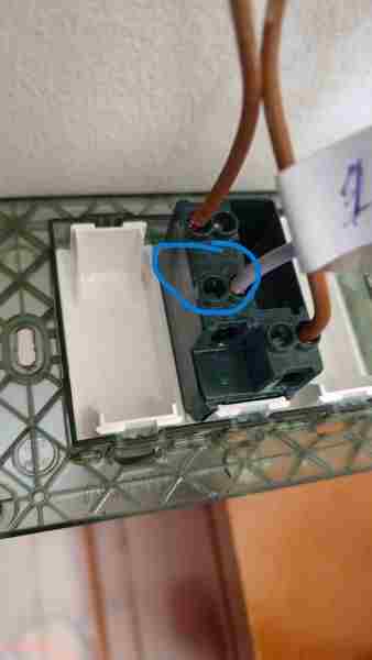

installazione Vimar 14592
Buongiorno,
volevo installare un deviatore vima 14592 da utilizzare per accendere un lampadario. Nel mio immaginario sarebbe bastato passare un filo di neutro nella 503 dove arriva la fase ed era tutto a posto.
Purtroppo non è così...
Nelle scatole, nonostante il colore dei cavi sembrano arrivare tutti neutri e, con il cercafase, ho visto che la fase è sul blu e non sul grigio come mi sarei aspettato.
A lampada spenta il cercafase si accende dove ho evidenziato con il cerchio blu.nella prima foto. A lampada accesa la fase si sposta  sulla scatola di fronte dove ho messo il cerchio rosso.
Il cambio di colore da grigio a marrone che si nota tra le due scatole avvine nella cassetta di derivazione
Sapete darmi qualche indicazione su come posso installare questo deviatore ?
Se porto una fase in una scatola e collego il cavo grigio che sta su L potrebbe funzionare ?
WhatsApp Image 2024-09-22 at 11.56.37.jpeg
