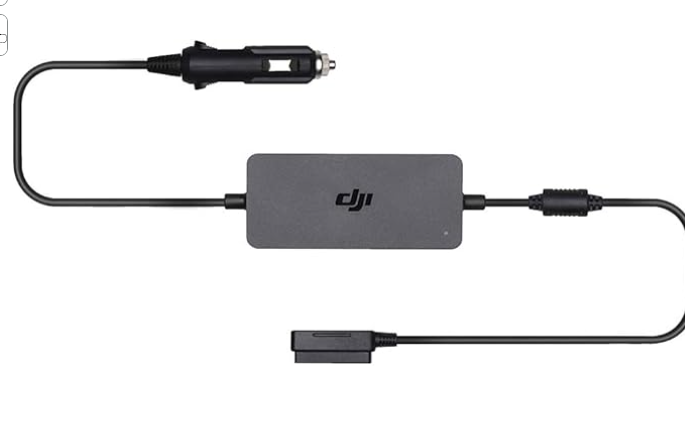

foxadriano Inserito: 22 settembre 2024 Segnala Inserito: 22 settembre 2024 (modificato) Ciao, scusate per l'urgenza ma è reale. Vi racconto: fra pochi giorni partirò per l'Africa e andrò in zone remote in tenda. Non esiste la corrente elettrica. Dovrei filmare e caricare alcune batterie. Di batterie ne ho tante ma ho paura che non bastano. Quindi avrei la necessità di sapere se quello che ho potrebbe essere sufficiente per poterle ricaricare qualcuna alla meno peggio. Già immagino che non verranno capicate bene, anche se non ho esperienza in merito. I miei componenti: Caricabatterie: https://www.amazon.it/gp/product/B0774NDCSJ/ref=ppx_yo_dt_b_search_asin_title?ie=UTF8&psc=1 Batterie: https://www.amazon.it/PATONA-Batteria-DMW-BLF19E-Compatibile-Panasonic/dp/B00OGA7BS4/ref=sr_1_6?__mk_it_IT=ÅMÅŽÕÑ&crid=24HXHLUWOBDQW&dib=eyJ2IjoiMSJ9.XvfzGdCBzr0D91AttiuIfE-vljJgSPot24IRseWR44uetgXgg3RfRbadw3IqdeVuTT8jkhKYq1K_Mr-ky3RQWto8y1xo0XVDjXH1dQFuV5HHOM-M8omVn3ITbtIrZuZ8GwNGkUkQyP_91p4-wsFF4qgrwzCPOQa-8tlHh7HcpmcRHj6NxaCiLOt0RsG_mS1epzJE9BxaGfsDs-cVJZNZjdM6ebCFvVsP0CpzVNN7oYbr9MGCX_DJh4awF1klhjMan4eX_aJAugi-Ylh1xFUcpiPbKKBwdDM35ts0FJQp6j0.D39S5Vd2PidATC7JCK-ZpJQY4ofOKRHefrXQN2a2tXM&dib_tag=se&keywords=batteria+gh5+camera&qid=1726999976&sprefix=batteria+gh5+camera%2Caps%2C117&sr=8-6 Power Bank: https://www.amazon.it/gp/product/B08CKLBQHG/ref=ppx_yo_dt_b_search_asin_title?ie=UTF8&psc=1 Poichè non so quanti mm sono il connettore DC che deve entrare nel caricabatterie DC in, quindi avevo pensato di comprare questo cavetto con tanti connettori: https://www.amazon.it/LIANSUM-alimentazione-universale-connettore-4-0x1-35/dp/B09KR9C6NB/ref=sr_1_26?__mk_it_IT=ÅMÅŽÕÑ&crid=X2SCP75EN2PV&dib=eyJ2IjoiMSJ9.hUMujr-hznQcRP25q7pGz4FMlsZBvLxusIHoj-nwf2d23d4CJ4-uJ5TcBtpr0Fjiqm5-cIOYqanUVmxH_PLok_rN1KtXVKHEPxOBSyM_U2QnmVB-d7bHTHkbsY1Dnwyj04tOPi8xHSlFTXYLrRgIJeyuDSnuwfKsH12sPrV-YoPNxrT8Mr62TiJHAp4Rr91y2XP0ROPlRHMqBGdodCkbAgmx8nfNMuYJXj15JlXVP2KVXCVEBvgBu6YNaEq5F71CE9qetPLk5o6VULg9f8W2WSHP2x-EJW60wYPvx5-2U9A.2Xd7s_br0QgIEf6IcB7KKT-P8sDor0Gf8SiMl00LyFg&dib_tag=se&keywords=cavetto+DC+in+2.5mm+USB&qid=1726999019&s=pc&sprefix=cavetto+dc+in+2.5mm+usb%2Ccomputers%2C107&sr=1-26 Credete che bene o male riesco a ricaricare qualche batteria o no? Ripeto mi acconteterei di caricare alla meno peggio 2-3 batterie perchè ne posseggo già tante. 1000 GRAZIE per un vostro consiglio. Io sono inesperto. Adriano Modificato: 22 settembre 2024 da foxadriano
foxadriano Inserita: 22 settembre 2024 Autore Segnala Inserita: 22 settembre 2024 (modificato) Andrò con un fuoristrada, ma non so se avrà una presa per accendisigari. Intendo non so se c'è la connessione perchè il connettore lo porto. Comunque avrò il fuoristrada sempre vicino a me, anche di notte lo parcheggerò accanto alla tenda. Modificato: 22 settembre 2024 da foxadriano
click0 Inserita: 22 settembre 2024 Segnala Inserita: 22 settembre 2024 universalmente un 12 volt (alla peggio un 24 volt) li hai ( la batteria del veicolo) secondo me: classico carica da presa accendisigari e al limite 1 metro di cavo e mi attacco ai poli (molto MacGyver)
foxadriano Inserita: 22 settembre 2024 Autore Segnala Inserita: 22 settembre 2024 (modificato) Onestamente devo dire che ho il kit per fare la ricarica con il cavo da attaccare ai poli della batteria del fuoristrada. Ma devo agiungere altro peso al già troppo pesante bagaglio. Per questo motivo volevo sapere se con quella "roba" che ho linkato, potrebbe essere un aiutino per poter ricaricare le batterie. Avevo chiesto questo perchè di elettronica ne mastico poca. Comunque grazie per il tuo contributo. Modificato: 22 settembre 2024 da foxadriano
drn5 Inserita: 22 settembre 2024 Segnala Inserita: 22 settembre 2024 (modificato) Leggendo le recensioni di quel power-bank con il pannellino solare direi che è una ciofeca. Il panello solare è grande quanto uno smartphone..quindi carica niente... concordo con @click0 anche io mi appoggerei alla batteria del mezzo, caricando solo quando in movimento... Userei un affare tipo questo con ingresso 8-36V e 5V 10A in uscita da collegare direttamente alla batteria del mezzo per poi alimentare il caricabatterie delle telecamere... Modificato: 22 settembre 2024 da drn5
foxadriano Inserita: 22 settembre 2024 Autore Segnala Inserita: 22 settembre 2024 (modificato) Grazie per il tuo consiglio, farò quanto mi dite, ma vorrei informarti che non mi interessa affatto se pannellino solare del Power Bank è una ciofeca. A me non interessa se viene ricaricato o no dal sole. Lo ricarico prima di partire e mi basta così. Comunque vorrei capire una cosa: se riesco a connettere il caricabatterie con l'accendisigari interni al fuoristrada, riuscirò a ricaricare? Modificato: 22 settembre 2024 da foxadriano
drn5 Inserita: 22 settembre 2024 Segnala Inserita: 22 settembre 2024 (modificato) Se il caricabatterie delle batterie macchine fotografiche ha l'ingresso usb a 5V e usi un affare tipo questo e il mezzo ha la presa accendisigari direi di si. Attenzione che magari il fuoristrada ha la batteria a 24V, quindi lo spinotto serve che possa funzionare sia a 12V che a 24V Modificato: 22 settembre 2024 da drn5
foxadriano Inserita: 22 settembre 2024 Autore Segnala Inserita: 22 settembre 2024 (modificato) OK, non so come ringraziarti per i consigli. Comunque io ho un caricabatterie con queste caratteristiche: vedi allegato. E un altro che è questo: https://www.amazon.it/DJI-Mavic-Air-Caricatore-Ricaricabile/dp/B07MLNCP4R/ref=sr_1_5?__mk_it_IT=ÅMÅŽÕÑ&crid=394C4WCJLVMAY&dib=eyJ2IjoiMSJ9.HVlnjwibqqi-NMZy6DqdOZwX8jVVHzFEn1sJRWfnwBNOoi2WCTdWcJrmyoFdFadkwKJwTPZ1Kv4qXQyCkNUq7tLBX_AgjkcPo8gnhkVJCQ8zEATqoVVlXEu9hBlQ4wvekULUPcv8NQxLuI2zb5VfCfbq-vrCPzW_N16DJdnffcbpNzf-bT8pGxW1wBDRLj7gwQqTTfpVKNwH5KtHkWbvsgEKHGwAzI1iEhgQ4PLsyNPLJM8ULqeqnipCdnHn0OKFZIHs12mvOsdJN-rPbjRIk6a3_Njntk96Y1NnC1yCYTQ.P_YkzU9T35c65kgXodSLKmH4w38TVxYC-DtIwOIs0TQ&dib_tag=se&keywords=mavic+air+2+car+charger&qid=1727022360&sprefix=mavic+air+2+car+charger%2Caps%2C117&sr=8-5&ufe=INHOUSE_INSTALLMENTS%3AIT_IHI_3M_AUTOMATED Secondo te potrei attaccare all'accendisigari questi 2 ricaricatori (con il connettore che mi hai consigliato) e ricaricare i 2 tipi differenti di batterie che ho? Modificato: 22 settembre 2024 da foxadriano
drn5 Inserita: 22 settembre 2024 Segnala Inserita: 22 settembre 2024 Questo funziona solo con ingresso 12 V, se il mezzo ha la batteria da 24V non va bene. L'altro in cui metti fino a 4 batterie , oltre alla spina normale 110/220V, vedo che ha un ingresso con spinotto, ma non si capisce quanto è la tensione in ingresso con lo spinotto. Magari nel manuale a corredo è scritto.
foxadriano Inserita: 22 settembre 2024 Autore Segnala Inserita: 22 settembre 2024 Su quello con lo spinotto, purtroppo non vedo nulla sulla tensione in ingresso. Vorrei sapere una cosa: se non corrispondono le tensioni, i volts, etc. etc. Cosa succede? "Fulmino" tutto o solamente le batterie non vengono ricaricate bene?
drn5 Inserita: 22 settembre 2024 Segnala Inserita: 22 settembre 2024 Colleghi i caricatori aspetti 10 secondi e se non fumano poi infili le batterie delle fotocamere. al limite fulmini i caricatori basta alzare il cofano del fuoristrada e vedere cosa c'è scritto sulla batteria 12 o 24V Buon viaggio.😄
