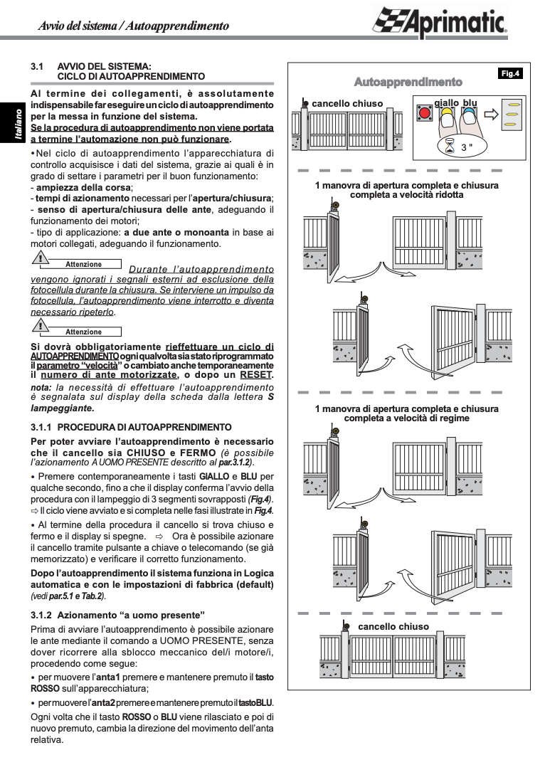

Marco Zanolini Inserito: 22 settembre 2024 Segnala Inserito: 22 settembre 2024 Buongiorno, premesso che sono abbastanza inesperto sull'argomento, (programmazione cancelli elettrici), però non è il primo che faccio e vengo al punto. Ho collegato i due motori (non ho collegato ne fotocellule, ne interruttore con chiave, ne luce lampeggiante), solo i due motori, ho pigiato i bottoni Giallo e Blu contemporaneamente, come da manuale, e il cancello ha cominciato il suo ciclo: 1 apertura anta numero 1 2 apertura anta numero 2 e poi...niente più....fermo immobile rimane aperto. Ho comandato le ante in modo manuale, con i rispettivi bottoni, blu e rosso, e tutto funziona ma null'altro.. Qualcuno cortesemente mi può dare un aiuto? Allego pagina manuale autoapprendimento Grazie
Maurizio Colombi Inserita: 22 settembre 2024 Segnala Inserita: 22 settembre 2024 1 ora fa, Marco Zanolini ha scritto: non ho collegato ne fotocellule Hai "detto" alla centrale che non ci sono le fotocellule?
Marco Zanolini Inserita: 23 settembre 2024 Autore Segnala Inserita: 23 settembre 2024 si, non le ho collegate. dici che potrebbe essere questo il problema?
Maurizio Colombi Inserita: 23 settembre 2024 Segnala Inserita: 23 settembre 2024 Devi chiudere il contatto che dovrebbe essere chiuso dalle fotocellule non impegnate. Puoi farlo fisicamente, mettendo un pezzetto di filo tra i morsetti dedicati al contatto delle fotocellule, oppure esludendole dalla programmazione della centrale. Dipende dal produttore della scheda. Se non utilizzi le fotocellule, almeno disattiva anche la richiusura automatica.
Marco Zanolini Inserita: 27 settembre 2024 Autore Segnala Inserita: 27 settembre 2024 ok grazie ci provo e ti faccio sapere. ciao
