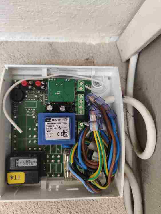

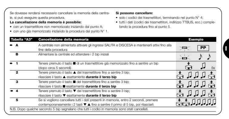

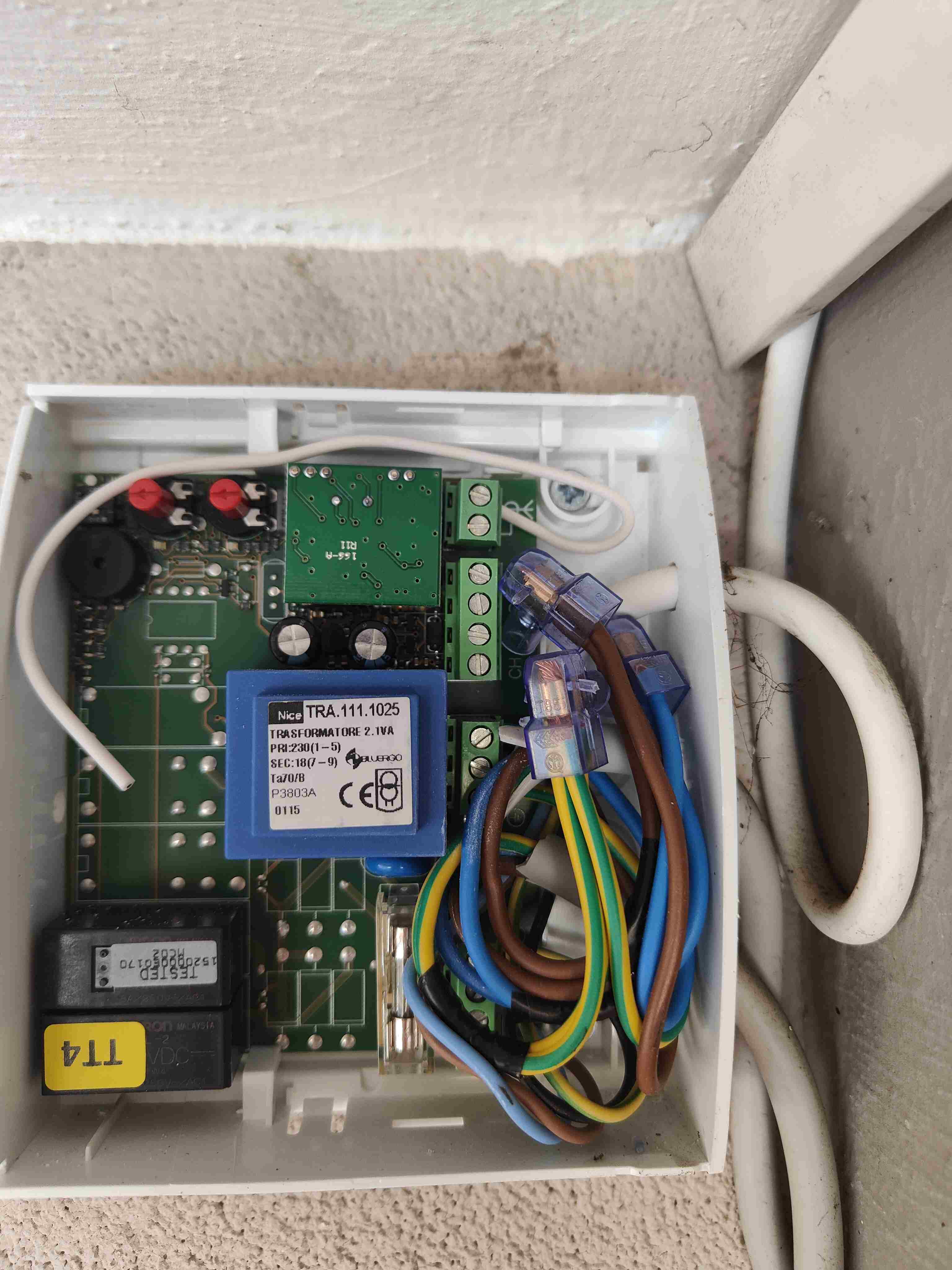

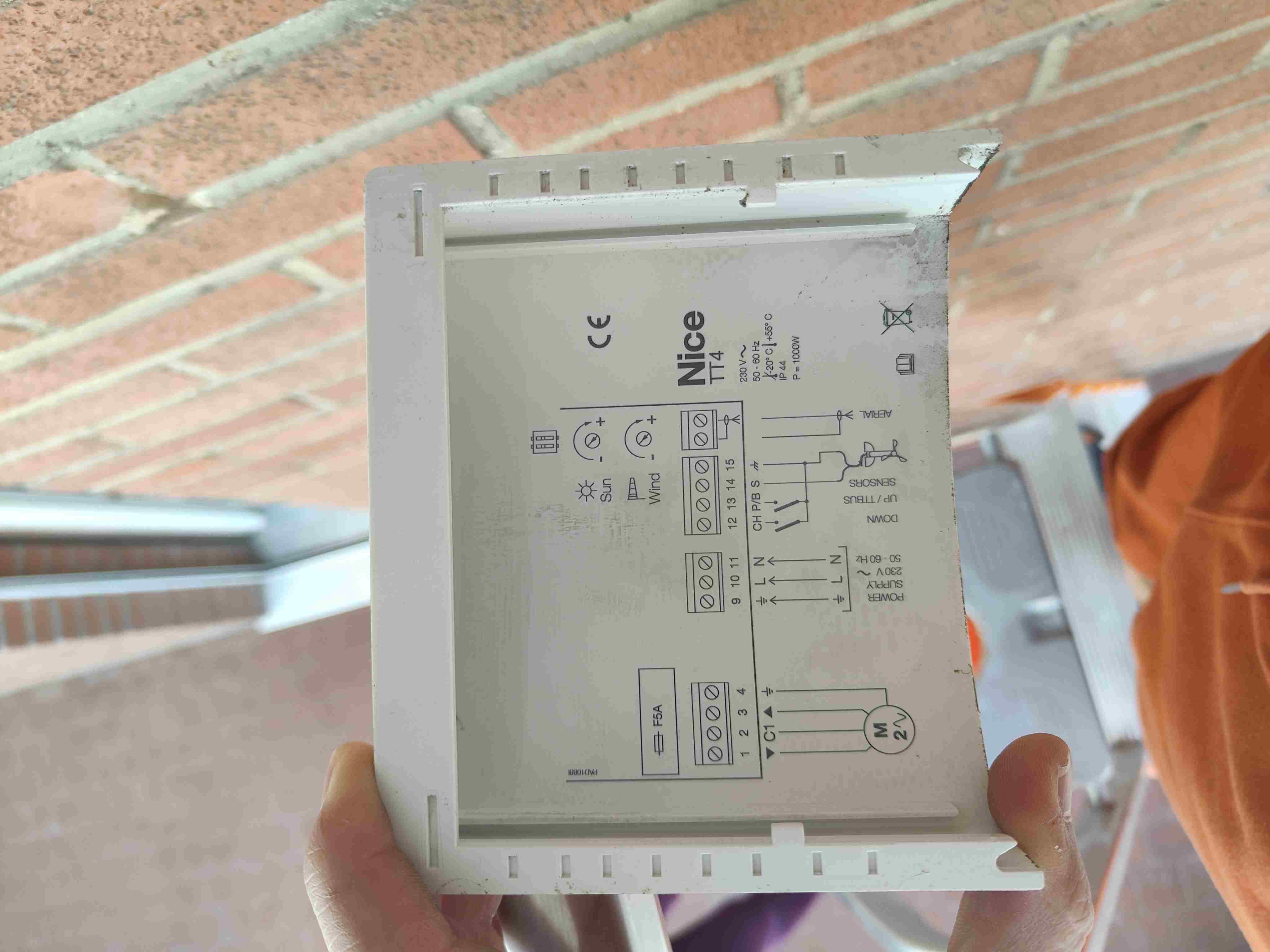

Resettare telecomando memorizzato su TT4 nice (come faccio ad attivare gli ingressi salita e discesa?)
Sono un neofita. Devo sostituire un telecomando (ERA P), quello vecchio si è rotto, per delle tende da sole abbinato ad una centralina di controllo TT4 (allego foto): devo cancellare la memoria per memorizzarne uno nuovo. Sul manuale di istruzioni (che allego in foto) c'è scritto al PUNTO A di "attivare gli ingressi salita e discesa" come faccio ad attivarli?
In un altra discussione ho letto questa risoluzione che segue le istruzioni del produttore, ma non riesco a capire "Fai un ponte con un pezzo di filo che rimanga stabile fino a fine procedura tra i morsetti 12-13-15", come faccio a fare un ponte?
Comunque a questo punto prova a seguire la tabella "A3" usando solo il radiocomando nuovo da programmare, quindi (copio, elimino le parti che NON devi seguire e modifico dal manuale):
Se dovesse rendersi necessario cancellare la memoria della centrale, si può eseguire questa procedura.
La cancellazione della memoria è possibile:
• con un trasmettitore non memorizzato iniziando dal punto A;
Fai un ponte con un pezzo di filo che rimanga stabile fino a fine procedura tra i morsetti 12-13-15.
Si possono cancellare:
• tutti i dati (codici dei trasmettitori, indirizzo TTBUS, ecc.) completando la procedura fino al punto 5.
Tabella “A3” Cancellazione della memoria:
--> A: A centrale NON alimentata attivare gli ingressi SALITA e DISCESA e mantenerli attivi fino alla fine della procedura (quindi togli tensione e fai i ponti come descritto sopra tra 12-13-15, casomai segui anche i disegni nella tabella stessa, qui non riesco a copiarteli);
     B: Alimentare la centrale ed attendere i 2 bip iniziali, (salta, non eseguire il punto -->1)
     2 Tenere premuto il tasto ▲ del trasmettitore fino a sentire 3 bip; rilasciare il tasto ▲ esattamente durante il terzo bip
     3 Tenere premuto il tasto ■ del trasmettitore fino a sentire 3 bip; rilasciare il tasto ■ esattamente durante il terzo bip
<-- 4 Tenere premuto il tasto ▼ del trasmettitore fino a sentire 3 bip; rilasciare il tasto ▼ esattamente durante il terzo bip
     5 Se si vogliono cancellare tutti i dati presenti in memoria, entro 2 secondi, premere contemporaneamente i 2 tasti ▼ ▲ fino a sentire il primo di 5 bip, poi rilasciarli.
N.B. Dopo qualche secondo 5 bip segnalano che tutti i codici in memoria sono stati cancellati.
Dopo di che se tutto è andato come deve andare, togli nuovamente tensione alla centrale, togli i ponti tra i morsetti 12-13-15, ripristina tensione e segui la Tabella “A1” Memorizzazione del primo trasmettitore e poi la Tabella “A2” Memorizzazione di altri trasmettitori nel caso avessi più radiocomandi.
