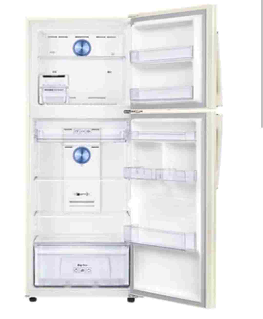

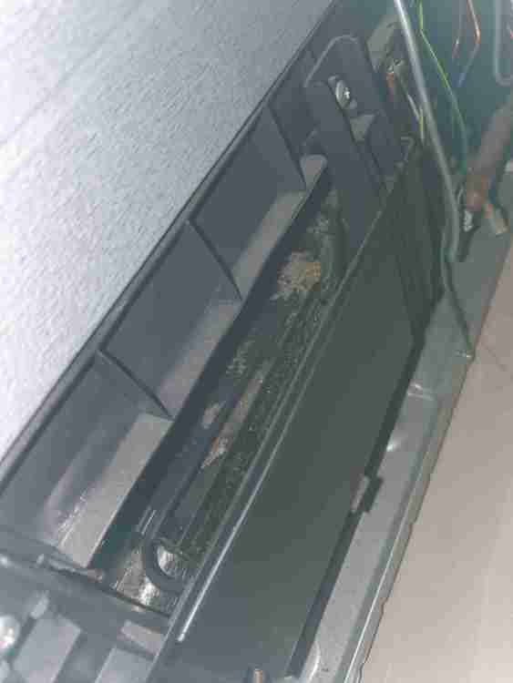

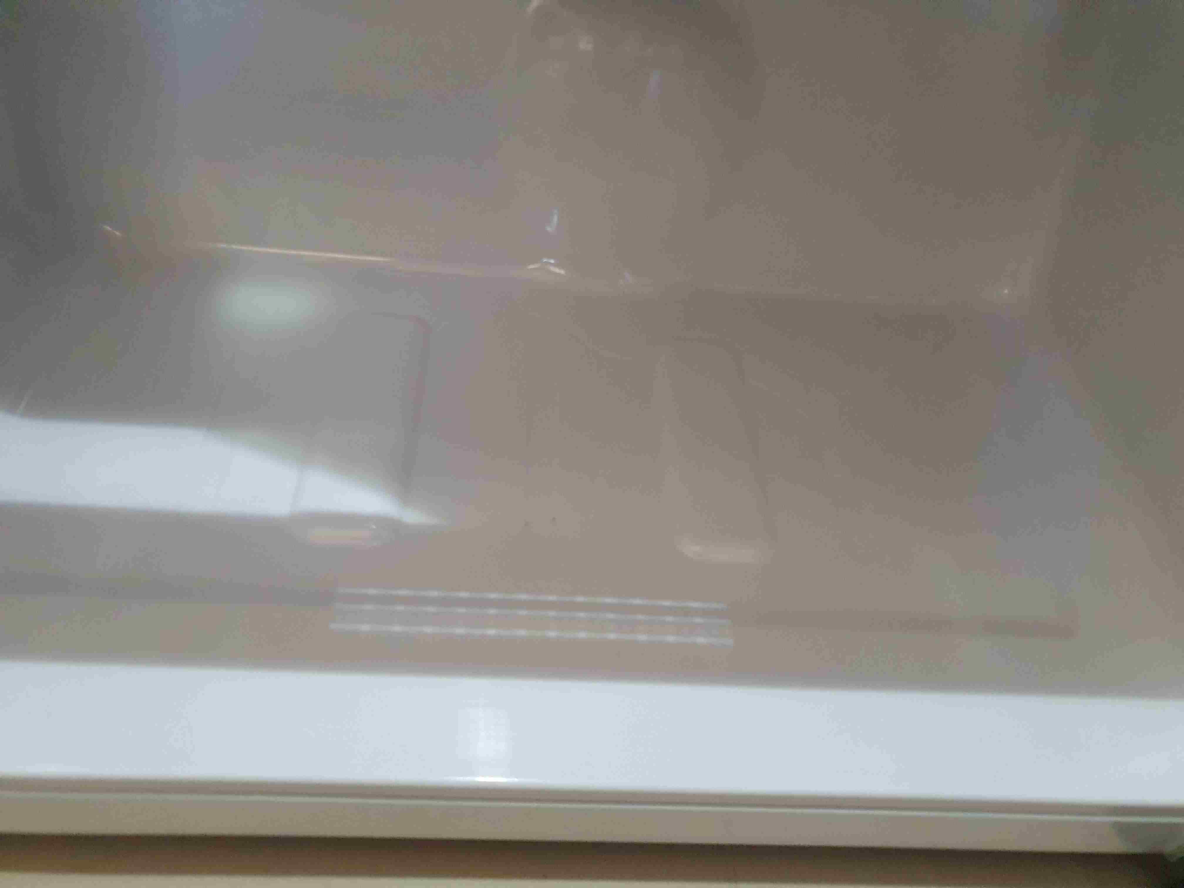

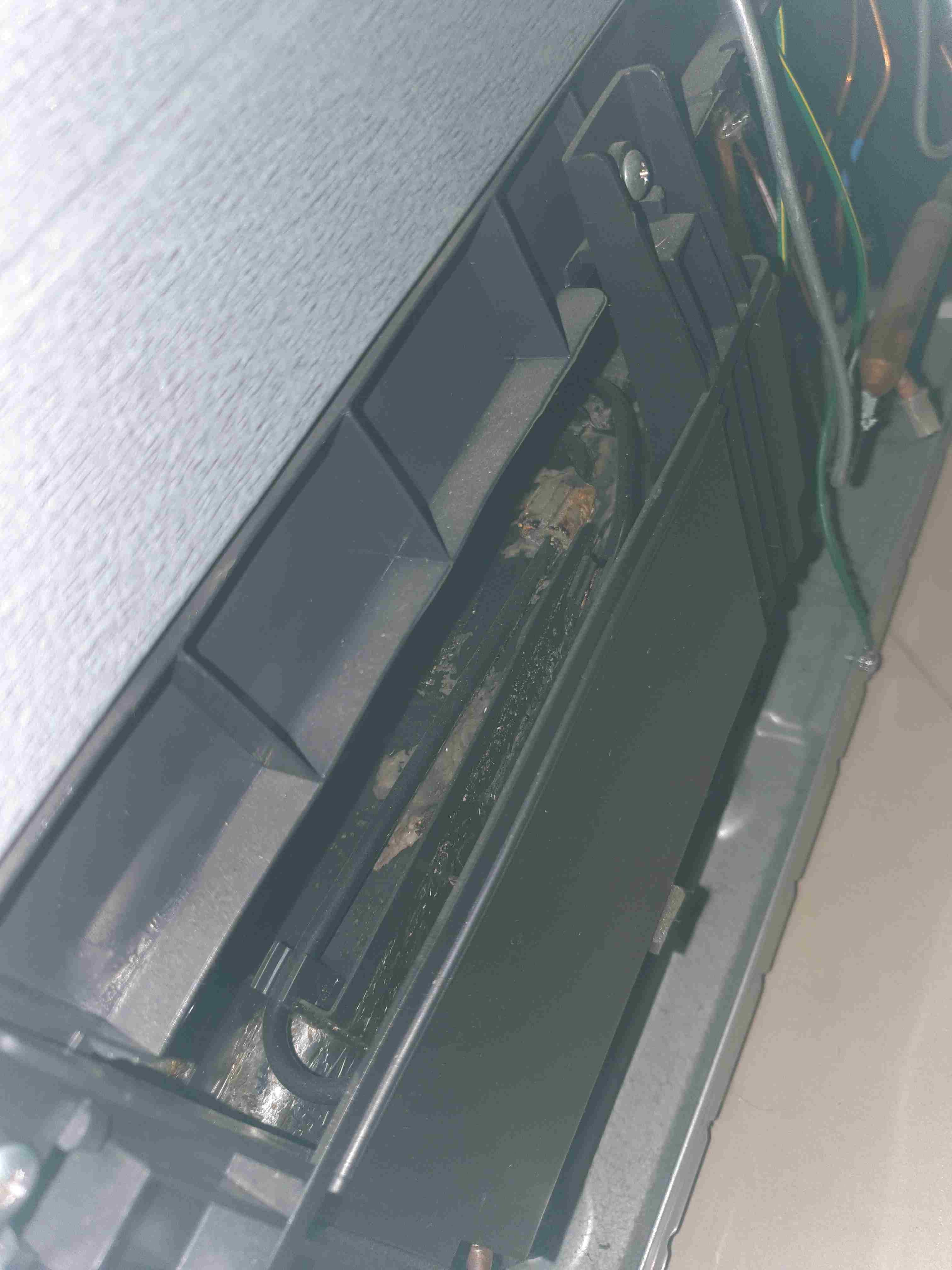

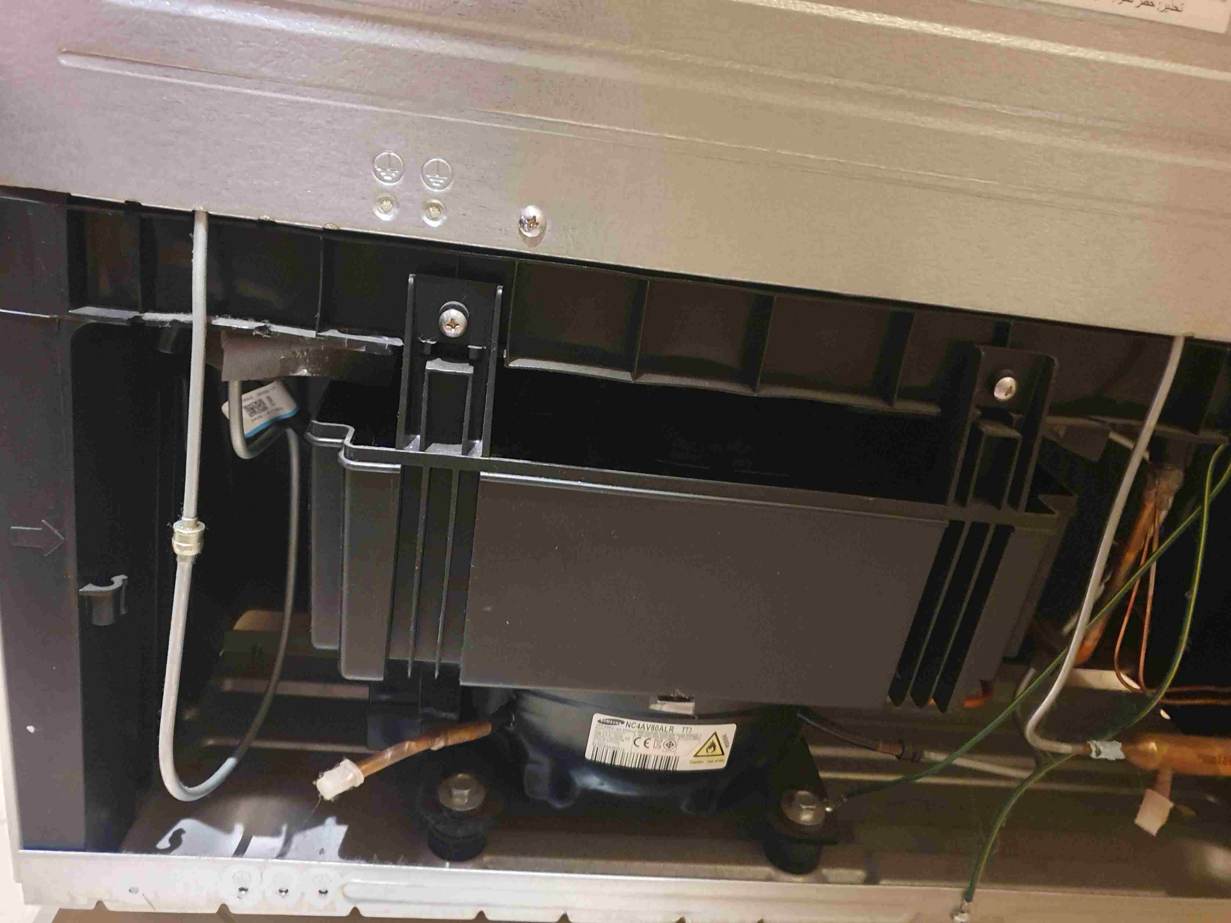

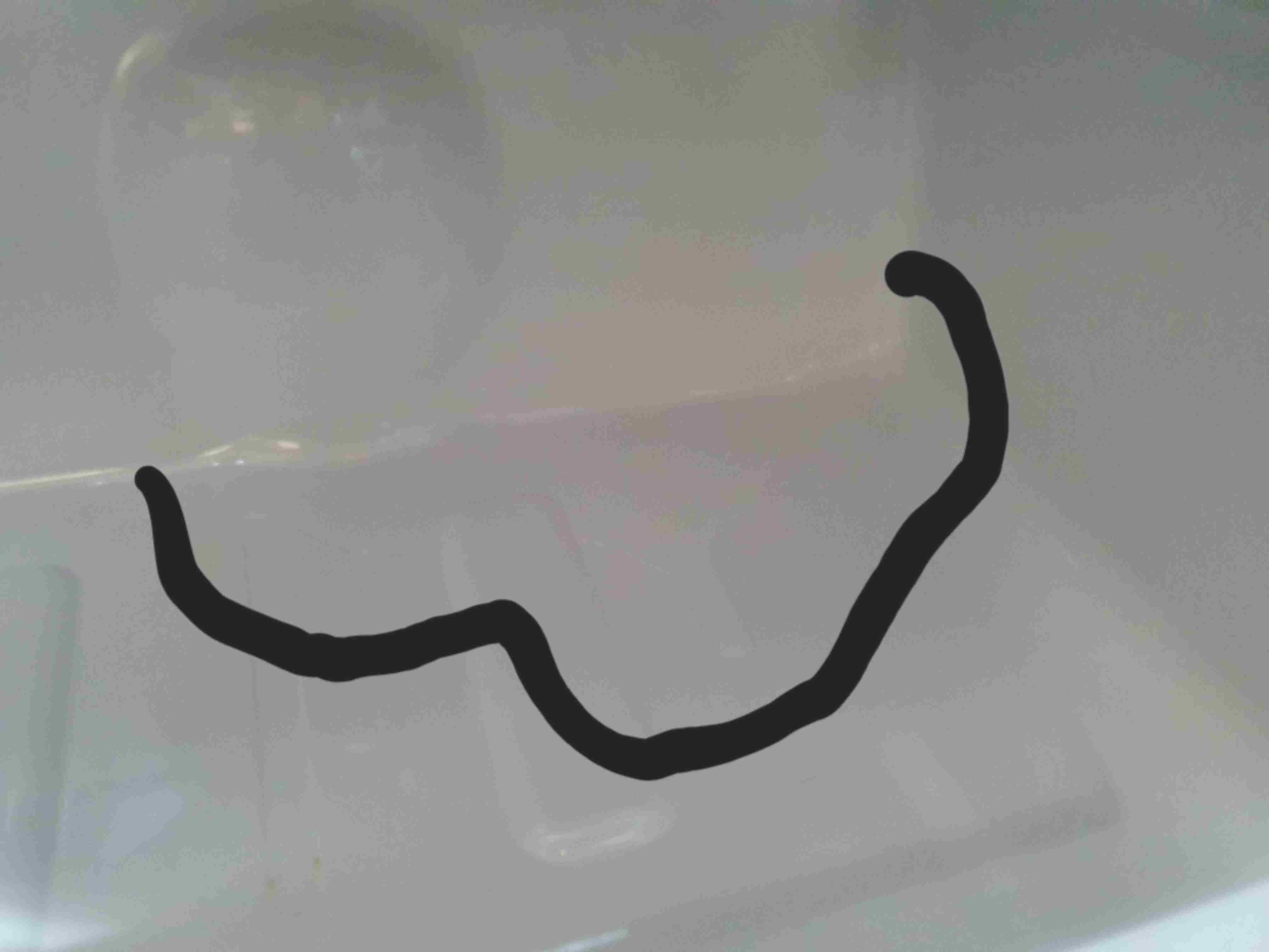

gio199 Inserito: 23 settembre 2024 Segnala Inserito: 23 settembre 2024 Buongiorno da qualche tempo mi trovo acqua in basso nel frigo. Questo modello non ha foro di scarico samsung rt35k5430ef. Cosa posso guardare?
Alessio Menditto Inserita: 23 settembre 2024 Segnala Inserita: 23 settembre 2024 3 ore fa, gio199 ha scritto: Questo modello non ha foro di scarico Ma sei sicuro? Direi è impossibile che non ci sia, l’acqua di condensa da qualche parte deve finire, se ci fosse una resistenza elettrica per farla evaporare, oltre alle complicazioni dei controlli di quando far partire la resistenza, il consumo energetico manda a farsi benedire il risparmio energetico.
Stefano Dalmo Inserita: 23 settembre 2024 Segnala Inserita: 23 settembre 2024 Magari è coperto fa un carter . Immagino non sia no frost il vano dove trovi acqua. qualche foto completa del vano?
gio199 Inserita: 24 settembre 2024 Autore Segnala Inserita: 24 settembre 2024 13 ore fa, Alessio Menditto ha scritto: Ma sei sicuro? Direi è impossibile che non ci sia, l’acqua di condensa da qualche parte deve finire, se ci fosse una resistenza elettrica per farla evaporare, oltre alle complicazioni dei controlli di quando far partire la resistenza, il consumo energetico manda a farsi benedire il risparmio energetico. Si il fondo non ha foro di scolo 11 ore fa, Stefano Dalmo ha scritto: Magari è coperto fa un carter . Immagino non sia no frost il vano dove trovi acqua. qualche foto completa del vano?
Alessio Menditto Inserita: 24 settembre 2024 Segnala Inserita: 24 settembre 2024 Lo puoi estrarre dall’ incasso, o se è libero tirare avanti e vedere dietro se vedi una vaschetta di raccolta? Perchè perdonami se insisto ma qualcosa ci deve essere che raccoglie la condensa. Sopra questa ci sarà il tubo eventualmente da disotturare.
Stefano Dalmo Inserita: 24 settembre 2024 Segnala Inserita: 24 settembre 2024 A parte che avevo parlato di una foto completa di tutto il vano frigo , non solo del vano frutta . quello che si vede in foto sulla parete frontale , cos’è? Ghiaccio?
gio199 Inserita: 24 settembre 2024 Autore Segnala Inserita: 24 settembre 2024 11 ore fa, Alessio Menditto ha scritto: Lo puoi estrarre dall’ incasso, o se è libero tirare avanti e vedere dietro se vedi una vaschetta di raccolta? Perchè perdonami se insisto ma qualcosa ci deve essere che raccoglie la condensa. Sopra questa ci sarà il tubo eventualmente da disotturare. Ho spostato il frigo. Dietro c'è una vaschetta dove sopra cinsono degli scoli che scaricano dentro alla vaschetta. Dentro alla vaschetta sembra che ci sono delle resistenze. Gli scoli sono a 20 cm da terra Io l acqua ce lo in basso Dentro non ci sono fori in basso , e tutto piatto senza scoli. A metà altezza, centro frigo ce il sistema che penso raccolga condensa e la scarichi appunto dietro..ma a 20 cm di altezza.
Alessio Menditto Inserita: 24 settembre 2024 Segnala Inserita: 24 settembre 2024 7 minuti fa, gio199 ha scritto: dove sopra cinsono degli scoli che scaricano dentro alla vaschetta. Ecco, saranno otturati.
gio199 Inserita: 24 settembre 2024 Autore Segnala Inserita: 24 settembre 2024 (modificato) 11 minuti fa, Alessio Menditto ha scritto: Ecco, saranno otturati. C'è qualche guida o qualcuno che l ha fatto su questo frigo..si rimedia nulla Modificato: 24 settembre 2024 da gio199
Alessio Menditto Inserita: 24 settembre 2024 Segnala Inserita: 24 settembre 2024 Gio ma vedi in mezzo, dove ci sono le due ventole, queste sono montate su un telaio, sotto questo blocco ci sono gli scarichi, non li vedi perché sono nascosti, o smonti questi telai oppure se non te la senti prova a infilare un filo rigido tipo elettrico da sotto in su dei buchi dei tubi che vedi cadere sulla vaschetta sul compressore.
