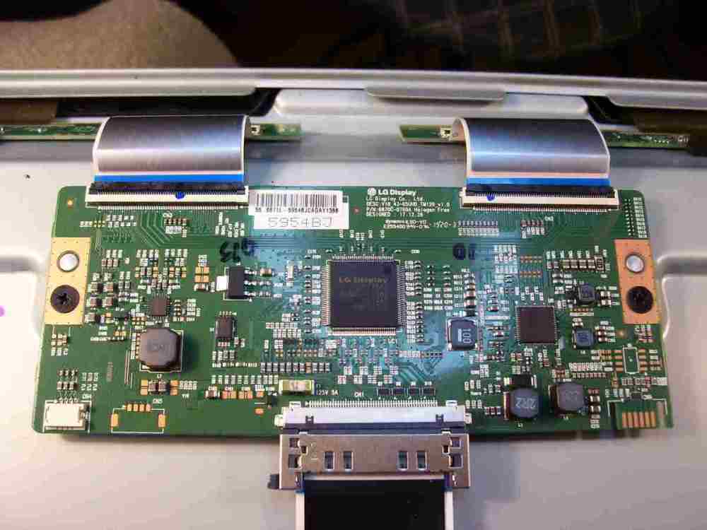

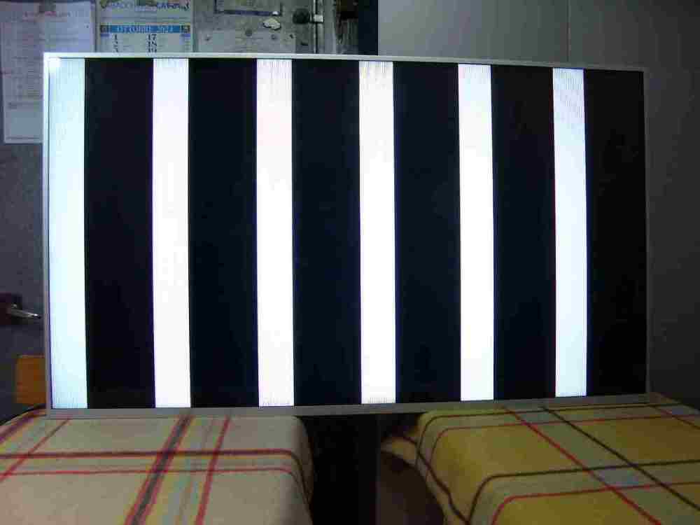

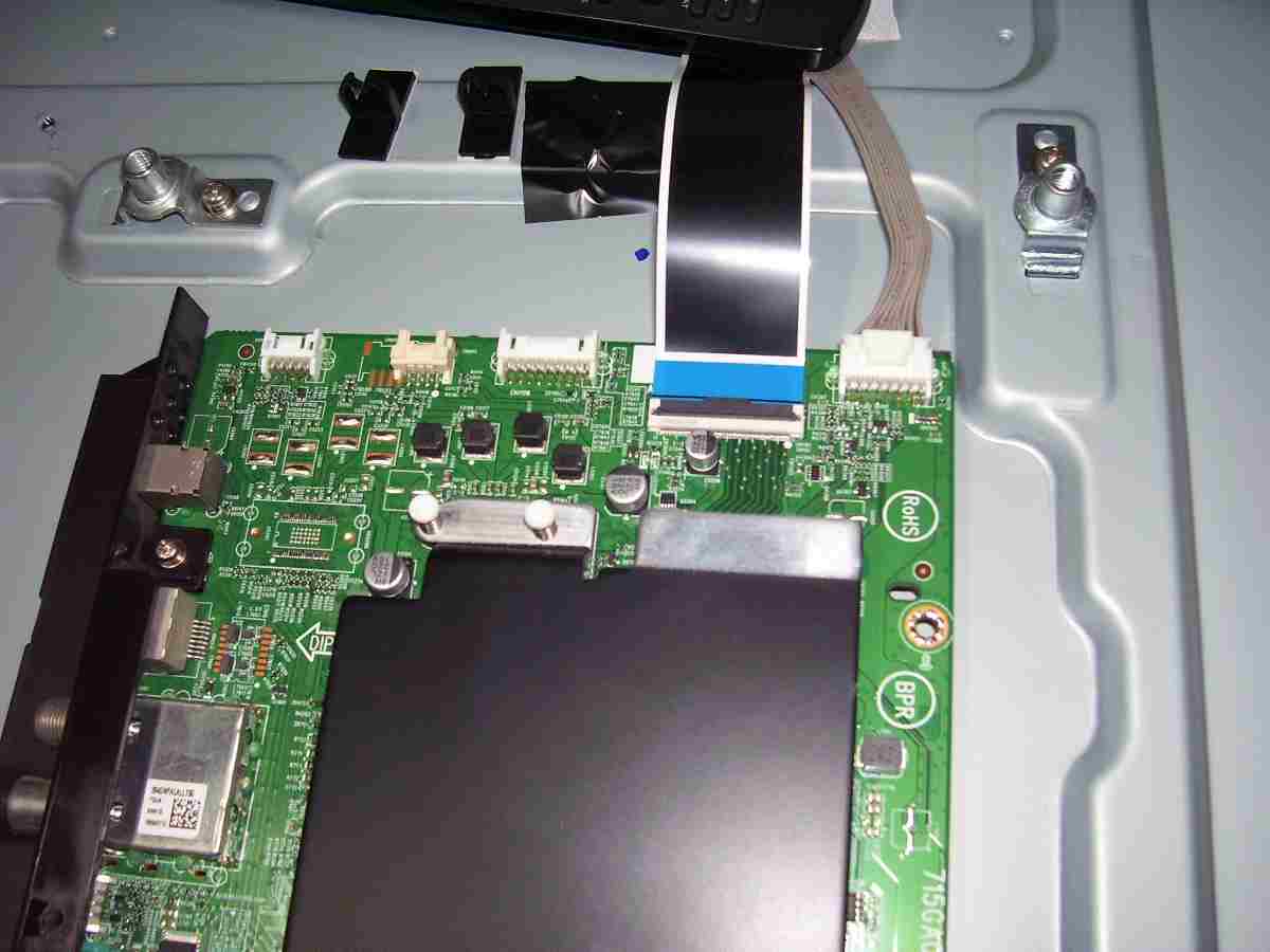

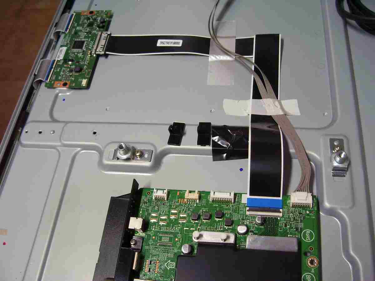

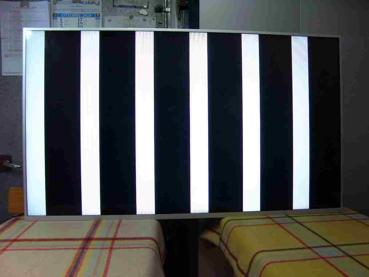

Alteo Inserito: 23 settembre 2024 Segnala Inserito: 23 settembre 2024 Un saluto a tutti, come da titolo accendendo il tv appare al posto dell'immagine 6 + 6 fascie bianche e nere e dopo un po' arriva l'audio. Misurando i segnali , con l'oscilloscopio, in uscita dalla main board su quei micro puntini stagnati non c'è nessun segnale sia con il flat inserito che staccato, suppongo che il difetto arrivi dalla scheda stessa, ma visto il costo chiedo un parere. O potrebbe essere il pannello che se non fa il giusto carico alla T-con fa si che la scheda madre non invii i segnali ? Se stacco i flat sul pannello uno alla volta lo schermo diventa metà bianco e metà nero scomparendo le fascie. Sono graditi consigli grazie. Secondo me il medesimo difetto che ha anche Kobrass del post precedente.
Alteo Inserita: 23 settembre 2024 Autore Segnala Inserita: 23 settembre 2024 (modificato) Allego foto della T-Con, probabile causa del difetto ? T-Con = LG Display, DESC:V18 43-65UHD TM120_V1.0 PN: 6870C-0769A Modificato: 23 settembre 2024 da Alteo
Alteo Inserita: 24 settembre 2024 Autore Segnala Inserita: 24 settembre 2024 Dopo una serie di misure e prove ho ordinato la T-Con, vi farò sapere l'esito tra circa 20 giorni.
Alteo Inserita: 24 settembre 2024 Autore Segnala Inserita: 24 settembre 2024 Il mistero si complica, mentre misuravo le tensioni sulla t-con, con il TV acceso da un po', è apparsa l'immagine ad intermittenza circa ogni secondo si alterna l'immagine con delle fitte righe colorate verticali su tutto lo schermo. Anche all'uscita della main i segnali appaiono e scompaiono con il medesimo ritmo. Più che alla main per me il difetto è causato dal pannello, non è la prima volta che mi capita un pannello difettoso con difetti ad intermittenza ( saltellava di verticale ogni 2-3 secondi). Spegnendo e riaccendendo subito, appare il logo philips, i pallini colorati di android e l'immagine, poi riprende con il difetto. La t-con comunica alla main che il pannello non elabora i segnali ed inibisce l'uscita dei segnali ? Ora è bloccato con righe verticali colorate fisse spegnendo e riaccendendo sono apparse le solite striscie B-N e non si sblocca più nemmeno raffreddando e riscaldando T-Con e main. Dopo una serie di misure e prove ho ordinato la T-Con, vi farò sapere l'esito tra circa 20 giorni.
Alteo Inserita: 7 ottobre 2024 Autore Segnala Inserita: 7 ottobre 2024 Arrivata la t-con montata ma il difetto è rimasto. La scheda madre nel frattempo sono riuscito a provarla su un altro tv Philips, con t-con e pannello diverso, e sono certo che funziona. Pertanto il difetto è causato certamente dal pannello. Ho visto che si riesce a fare apparire l'immagine per qualche minuto raffreddando con spray gelo il secondo flat a sx (visto dietro) che collega il pannello allo stampato che poi va alla T-CON. TV da demolire.
Riccardo Ottaviucci Inserita: 7 ottobre 2024 Segnala Inserita: 7 ottobre 2024 tecnologie di burro,non mi stancherò mai di dirlo
mistertv Inserita: 8 ottobre 2024 Segnala Inserita: 8 ottobre 2024 Se hai buona manualità ed attrezzatura (saldatore a T) puoi tentare di sostituire la flat termosaldate contenente il COF difettoso. Trovi tanti video sul tubo.
Alteo Inserita: 8 ottobre 2024 Autore Segnala Inserita: 8 ottobre 2024 (modificato) Ma tu (mistrertv) ne hai sostituito ? Se si mi congratulo con te, la manualità penso di averla ma non ho l'attrezzatura e visto l'età non ho alcuna intenzione di attrezzarmi per fare ciò. Sono molto più d'accordo con Riccardo. Modificato: 8 ottobre 2024 da Alteo
Riccardo Ottaviucci Inserita: 8 ottobre 2024 Segnala Inserita: 8 ottobre 2024 puoi sempre cercare qualche tecnico che faccia questo tipo di saldature,come MisterTV
Alteo Inserita: 8 ottobre 2024 Autore Segnala Inserita: 8 ottobre 2024 Ma tu (mistrertv) ne hai sostituito ? Se si mi congratulo con te, la manualità penso di averla ma non ho l'attrezzatura e visto l'età non ho alcuna intenzione di attrezzarmi per fare ciò. Penso che in tutta italia laboratori tv con l'attrezzatura per sostituire i cof siano meno delle dita di una mano. Poi i cof sono tutti uguali ?
mistertv Inserita: 9 ottobre 2024 Segnala Inserita: 9 ottobre 2024 I cof non sono tutti uguali, hanno la loro sigla. Per fare questo tipo di lavorazione bisogna fare molte valutazioni e non solo di carattere tecnico.
mistertv Inserita: 22 ottobre 2024 Segnala Inserita: 22 ottobre 2024 Chip On Film. Ma sei un tecnico?
salvo355 Inserita: 27 ottobre 2024 Segnala Inserita: 27 ottobre 2024 so cosa sono sono gli ic che pilotano il display saldati sui flat termosladati e non sonbo sostituibile con saldatore normale
