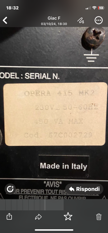

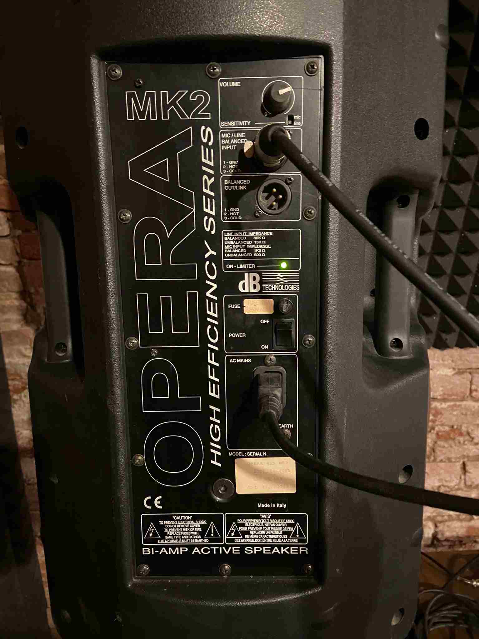

Cassa amplificata opera
Sapete dove trovare il trasformatore per la cassa . ?
Riccardo Ottaviucci
sposto la discussione nella giusta sezione,inoltre specifica sempre il modello esatto dell'apparecchio
  • 2 weeks later...
Buon giorno si va bene grazie mille
Il 24/09/2024 alle 15:36 , Riccardo Ottaviucci ha scritto:
sposto la discussione nella giusta sezione,inoltre specifica sempre il modello esatto dell'apparecchio
Si va bene grazie.
Avevo messo le foto della cassa ma non le trovo più
Cassa amplificata Modello: opera 415 mk2
Codice: 67C002729
Brucia il  fusibile appena accendo da interruttore. In assistenza mi dicono che è il trasformatore dell alimentazione ma non riesco  a trovarlo  come posso fare
Modificato: da Giannin76
Domenico Maschio
Devi svitare le viti del pannello posteriore e tirare fuori il contenuto . Dentro ,seguendo la presa di alimentazione e l'interruttore , troverai il trasformatore . Ma tu hai almeno un tester per verificare le tensioni ?
Ciao
Ciao Sì in assistenza mi dicono che  é lui che dà problemi ma é difficile da trovare il pezzo. Dove potrei trovarlo ?
37 minuti fa, Giannin76 ha scritto:
Sì in assistenza mi dicono che..
Lascia stare quello che dicono in assistenza, che magari hanno ragione, ma se il motivo che provoca l'intervento del fusibile, è un altro, rischi di acquistare un trasformatore, sempre che lo trovi, per niente.
Tira fuori quello che c'è dentro alla cassa, posta delle foto, e poi si vede.
Poi specifica se hai un multimetro, e se lo sai usare.
Modificato: da Nik-nak
Ciao Sì imi piacerebbe ma non sono capace . Mi affido a un centro assistenza . Che mi dicono che  é lui che dà problemi perché è in corto .ma non riescono a trovare il trasformatore . Pensavo che con il codice modello cassa si potesse trovare il suo trasformatore . Anche perché cambiare l alimentazione completa o la trovo usata oppure costa più del valore cassa.
Modificato: da Giannin76
Se non lo trova il centro di assistenza(suppongo sia un laboratorio di professionisti), come ricambio originale, difficile che lo possiamo trovare noi, inteso come utenti del forum.
Con le caratteristiche del trasformatore, si può valutare se c'è qualcosa di adattabile.
Se riesci, posta alcune foto del trasformatore, in particolare eventuali dati riportati sullo stesso, altrimenti la vedo dura.
Eventualmente, visto che la ditta che l'ha prodotta(DB-TECHNOLOGIES) esiste ancora, prova a contattarli, e chiedi a loro:
DB
Modificato: da Nik-nak
5 ore fa, Nik-nak ha scritto:
Se non lo trova il centro di assistenza(suppongo sia un laboratorio di professionisti), come ricambio originale, difficile che lo possiamo trovare noi, inteso come utenti del forum.
Con le caratteristiche del trasformatore, si può valutare se c'è qualcosa di adattabile.
Se riesci, posta alcune foto del trasformatore, in particolare eventuali dati riportati sullo stesso, altrimenti la vedo dura.
Eventualmente, visto che la ditta che l'ha prodotta(DB-TECHNOLOGIES) esiste ancora, prova a contattarli, e chiedi a loro:
DB
Va bene grazie mille . Provo a postare delle foto del trasformatore.Oppure cercare una cassa identica ma guasta che abbia l alimentazione funzionante.
Ho contattato la db tecnologi e mi dicono che il trasformatore non è sisponibile
QUESTO
è un negozio online, ha a catalogo parecchi trasformatori per amplificatori, audio, inoltre producono trasformatori su specifica.
Prova a contattarli, indicando marca e modello della cassa, ed eventualmente fornendo i dati del trasformatore originale., per capire se lo hanno, ed eventualmente il costo per farne realizzare uno.
Il 04/10/2024 alle 23:40 , Nik-nak ha scritto:
QUESTO
è un negozio online, ha a catalogo parecchi trasformatori per amplificatori, audio, inoltre producono trasformatori su specifica.
Prova a contattarli, indicando marca e modello della cassa, ed eventualmente fornendo i dati del trasformatore originale., per capire se lo hanno, ed eventualmente il costo per farne realizzare uno.
Si privo grazie mille
