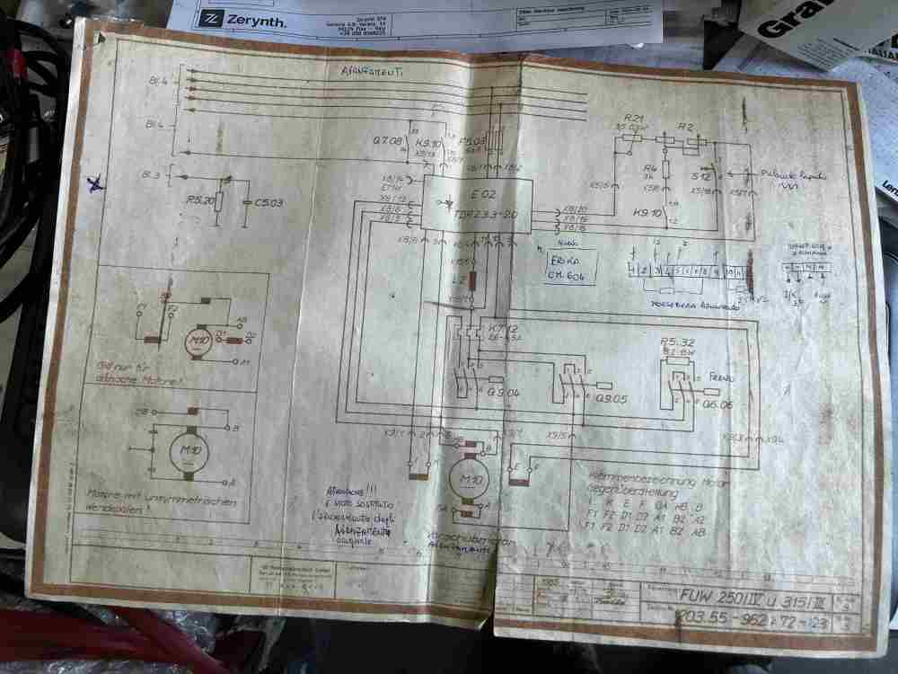

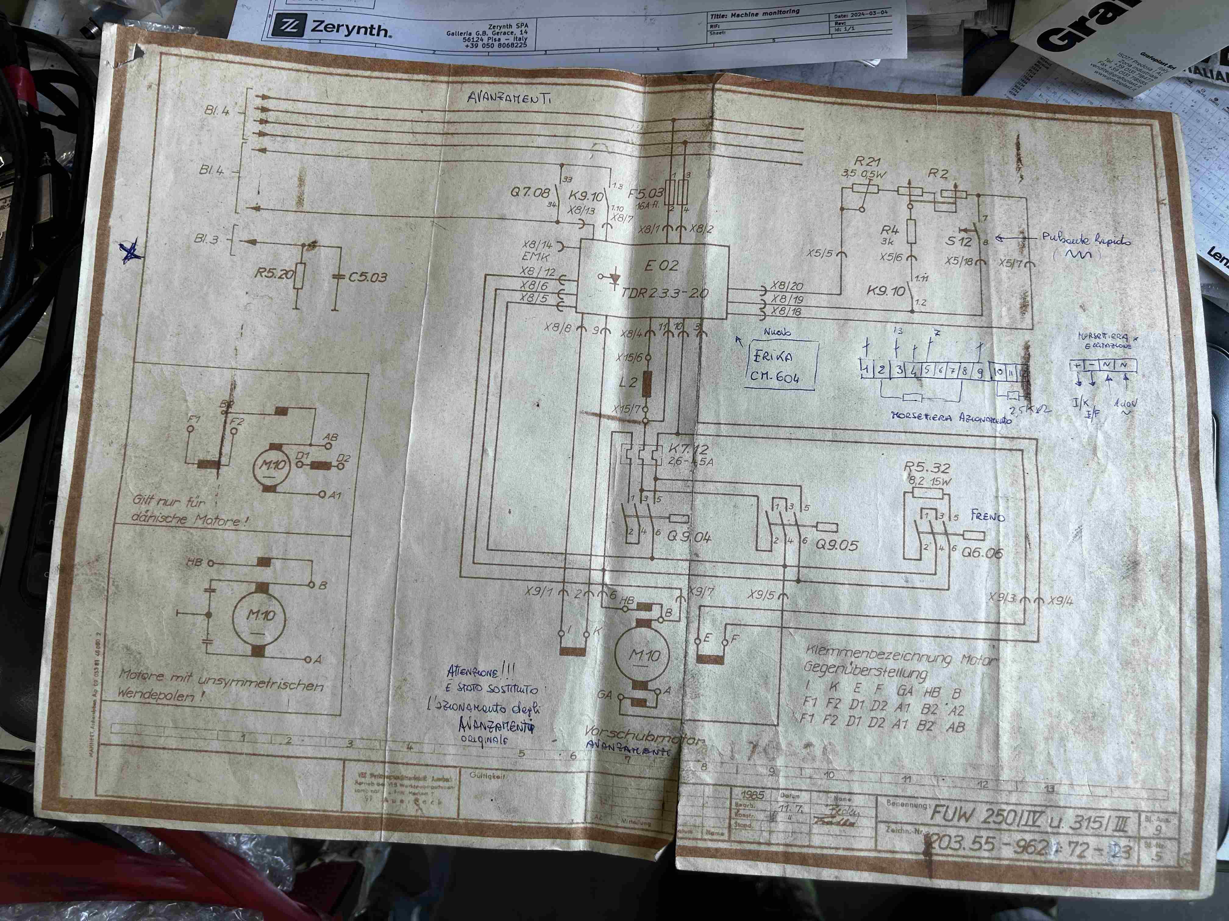

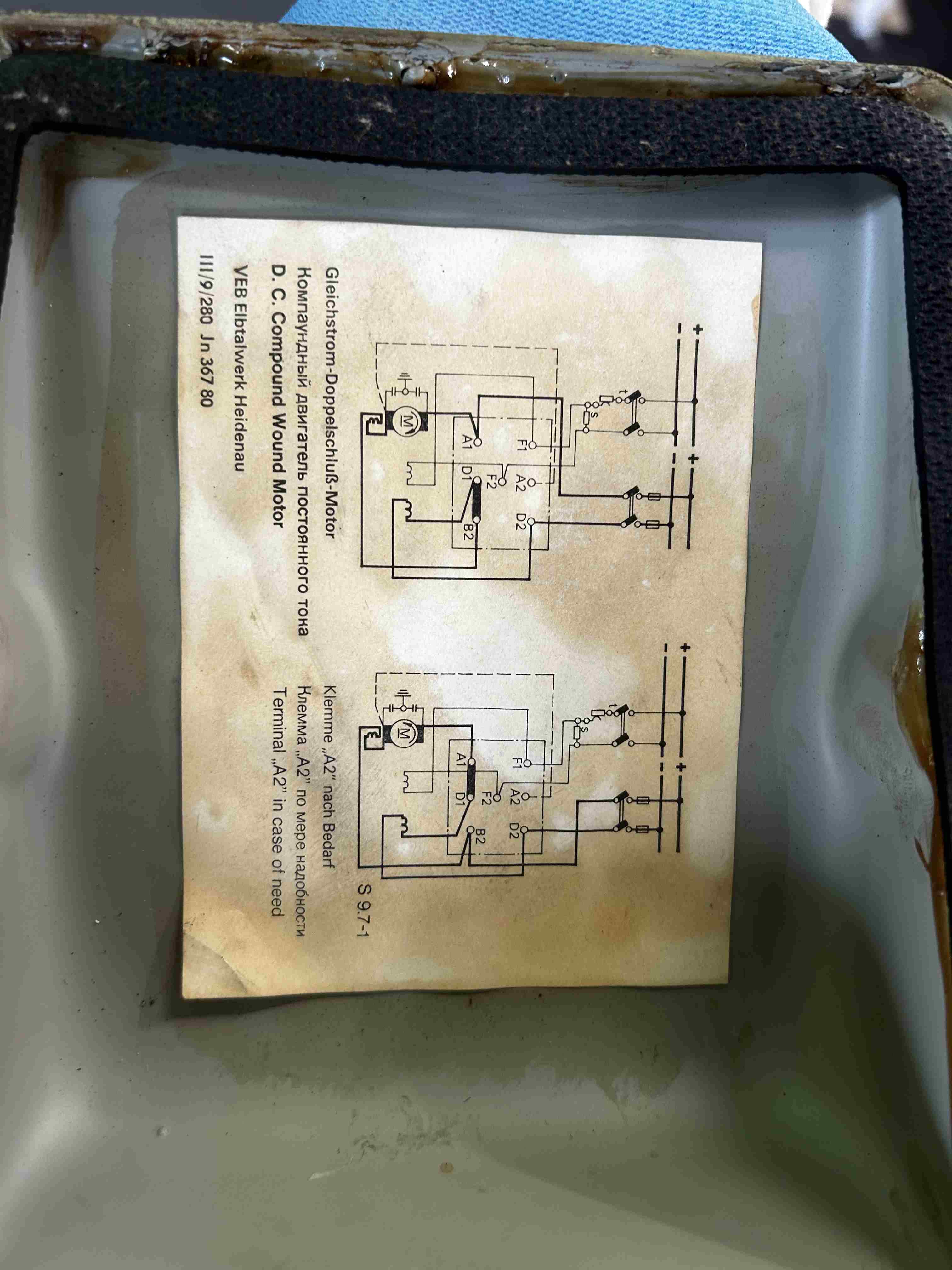

Pappardella Inserito: martedì alle 14:28 Segnala Share Inserito: martedì alle 14:28 Ciao a tutti! Qualcuno può aiutarmi con questo motore? Non riesco a capire se sia il drive a non funzionare, o il motore che ha qualche problema... Grazie come sempre! Link al commento Condividi su altri siti More sharing options...
