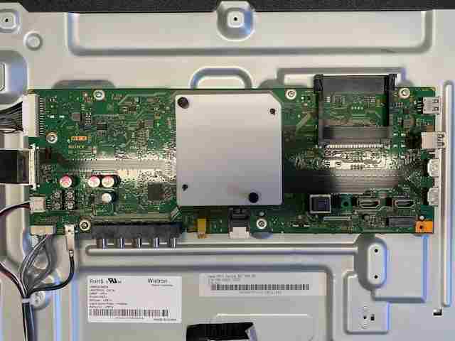

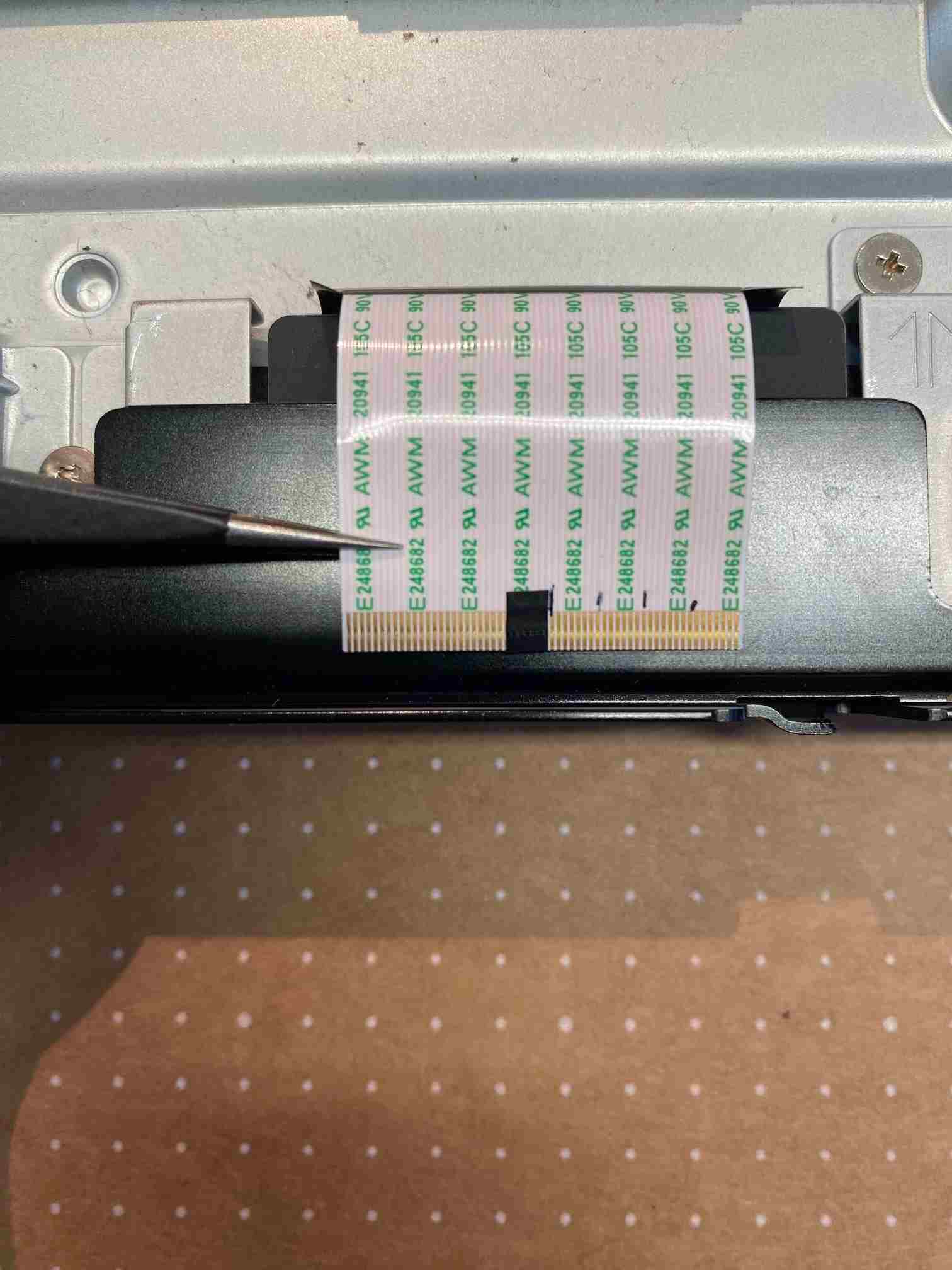

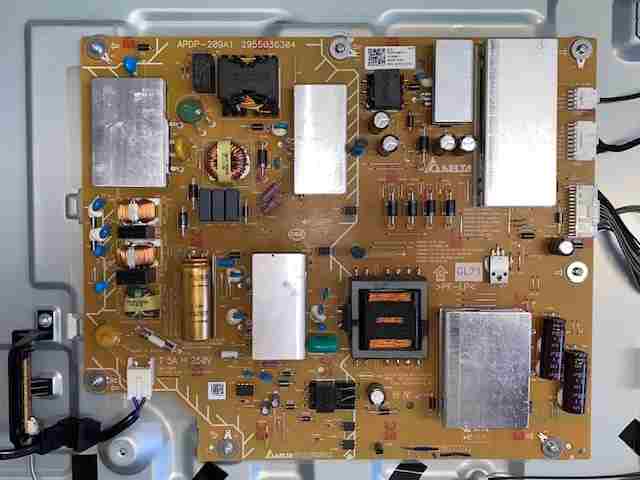

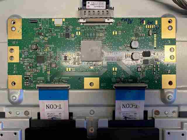

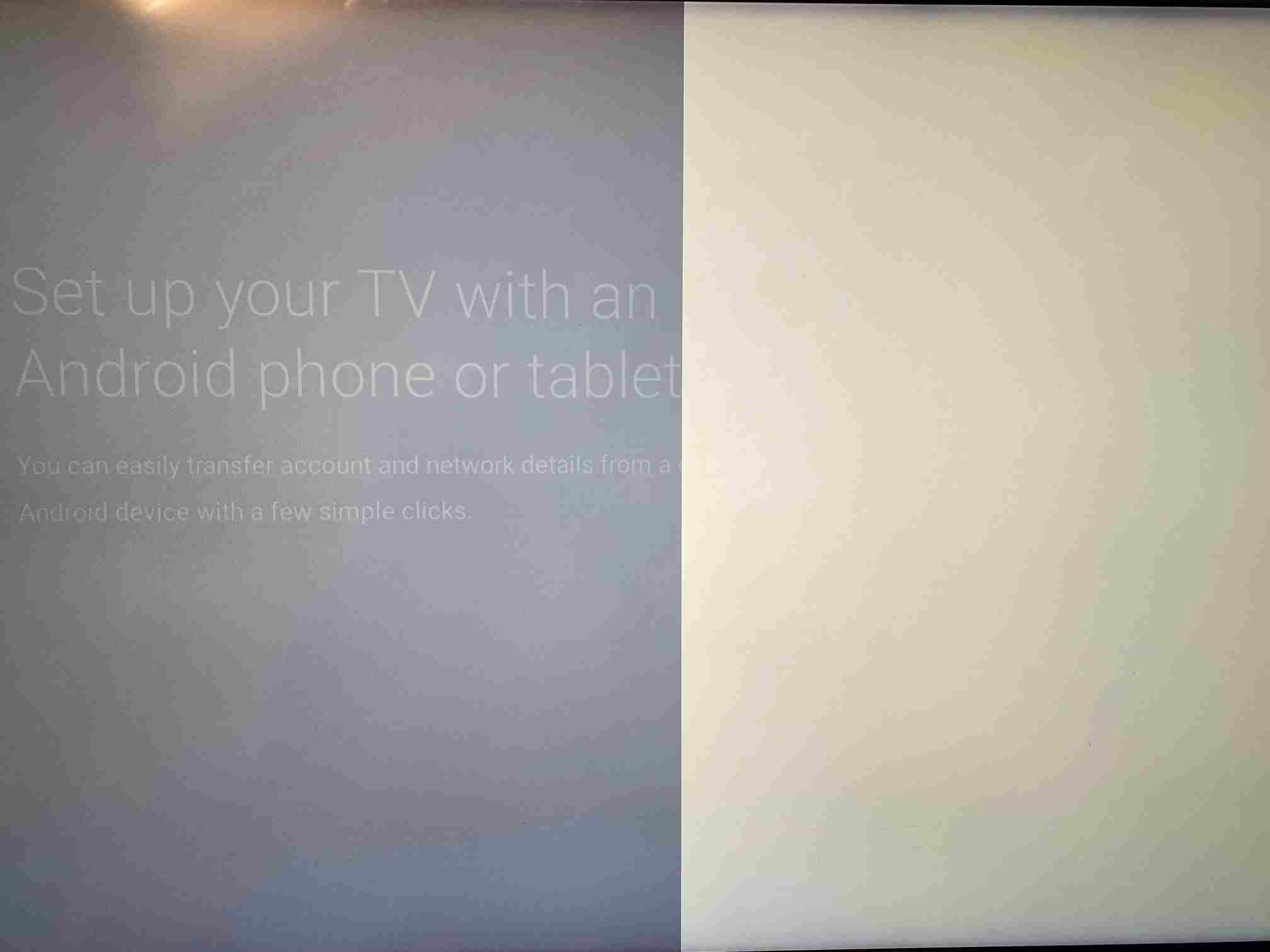

Mosfet75 Inserito: 24 settembre 2024 Segnala Inserito: 24 settembre 2024 Buongiorno a tutti, lo scopo è quello di capire se il guasto deriva da un mal funzionamento della mob o dal pannello/COF. All'accensione lo schermo si presenta buio, l'audio di sistema è presente e la retroilluminazione funzionante. La 12V sul fusibile della T-Con è presente. La stessa è stata sostituita a titolo di test e risulta perfettamente funzionante. Non vi è alcun segno visibile di componenti danneggiati. Scollegando il flat di ingresso video sulla T-Con il risultato resta invariato. Scollegando il flat Sx della T-Con il pannello resta nero. Scollegando il flat di Dx il pannello va per metà in bianco. Lato sw è già stato fatto il ripristino di fabbrica. Mi piacerebbe approfondire, eseguire qualche altro test prima di abbandonare ogni speranza. Qualora il guasto sia riconducibile al pannello, la partita è chiusa. Grazie in ogni caso per il tempo dedicato Paolo
mistertv Inserita: 24 settembre 2024 Segnala Inserita: 24 settembre 2024 Pannello guasto lato flat dx.
Mosfet75 Inserita: 24 settembre 2024 Autore Segnala Inserita: 24 settembre 2024 molto bene. qualche tentativo prima di portarlo al macero? grazie in ogni caso
mistertv Inserita: 25 settembre 2024 Segnala Inserita: 25 settembre 2024 Isola i pin con il nastro a gruppi più o meno di 5 alla volta. Se risolvi...finchè dura fa verdura ma avvisa il proprietario perchè non è una riparazione ma un inganno alla circuiteria che può sovraccaricare altri cof dello schermo e portarli alla rottura prima del previsto. A meno che non ci sia qualche elemento guasto sulla scheda driver relativa.
Mosfet75 Inserita: 25 settembre 2024 Autore Segnala Inserita: 25 settembre 2024 Buongiorno e grazie per il tempo dedicato Il TV è mio. Procederò al tentativo. La scheda driver è integrata alla mob o allocata sul fianco del pannello? Saluto
Mosfet75 Inserita: 25 settembre 2024 Autore Segnala Inserita: 25 settembre 2024 ho isolato sul flat 5 pin alla volta, arrivando ad un lieve miglioramento. Ora metà dello schermo va in bianco, mentre l'altra metà da nera è passata a grigio chiaro, facendo intravvedere le scritte di sistema. Sono ancora ben lontano da un risultato appena soddisfacente 😅
mistertv Inserita: 25 settembre 2024 Segnala Inserita: 25 settembre 2024 Le due schede driver sono termosaldate al pannello e ricevono i segnali dalla T-CON.
Mosfet75 Inserita: 25 settembre 2024 Autore Segnala Inserita: 25 settembre 2024 52 minuti fa, mistertv ha scritto: Le due schede driver sono termosaldate al pannello e ricevono i segnali dalla T-CON. sembra non si tratti di un problema ai driver, mi chiedo se ci sia modo di ottenere una schermata omogenea.. dovrei continuare ad isolare le piste sui flat? smontare il pannello?
mistertv Inserita: 25 settembre 2024 Segnala Inserita: 25 settembre 2024 O procedi a tentativi o ti procuri il data sheet del pannello e analizzi i segnali con l'oscilloscopio per cercare chi difetta. A volte il pin da isolare può essere anche uno solo.
Mosfet75 Inserita: 25 settembre 2024 Autore Segnala Inserita: 25 settembre 2024 35 minuti fa, mistertv ha scritto: O procedi a tentativi o ti procuri il data sheet del pannello e analizzi i segnali con l'oscilloscopio per cercare chi difetta. A volte il pin da isolare può essere anche uno solo. ok, chiaramente son da ricercare sempre sullo stesso flat giusto? sempre grazie
