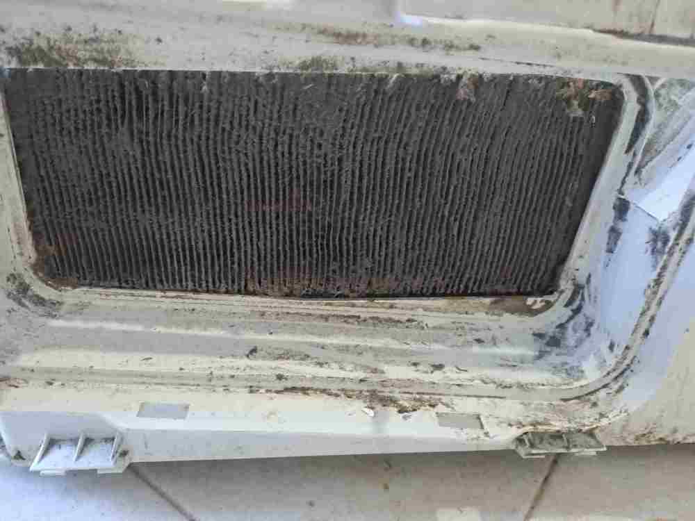

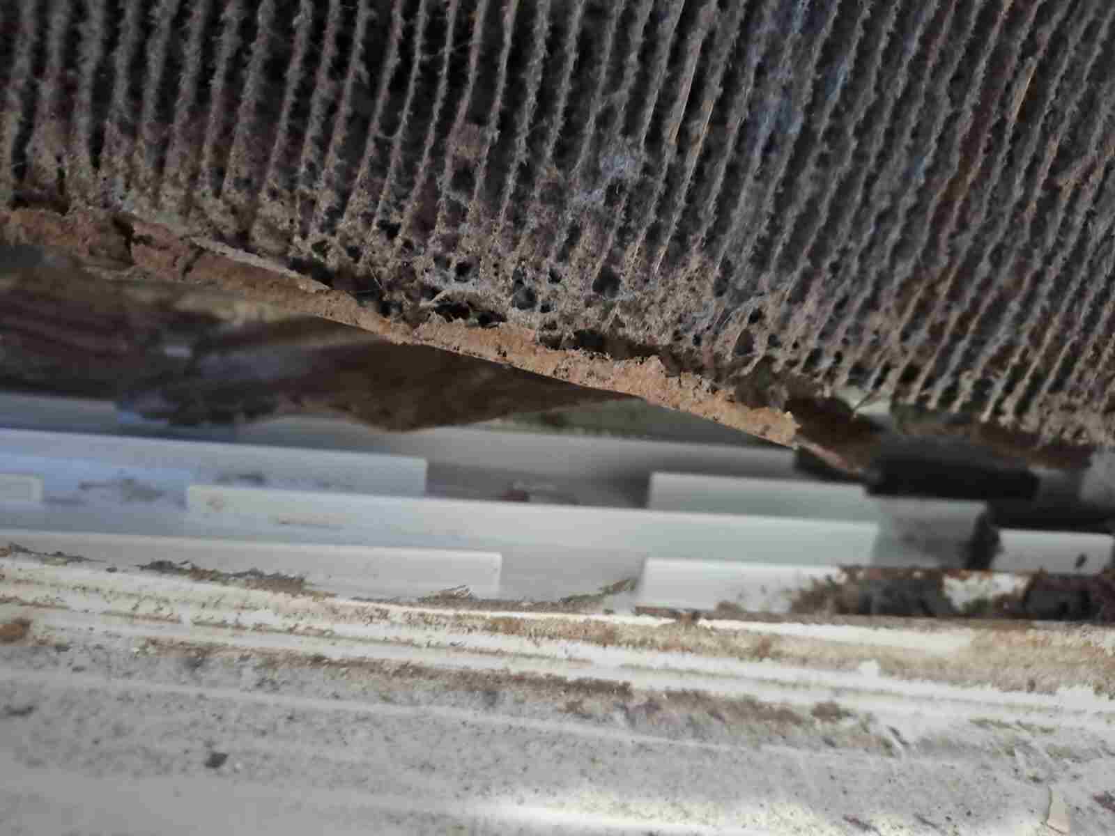

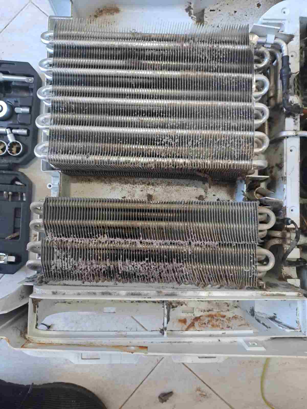

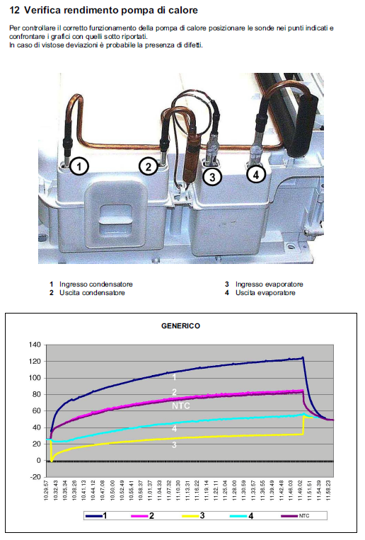

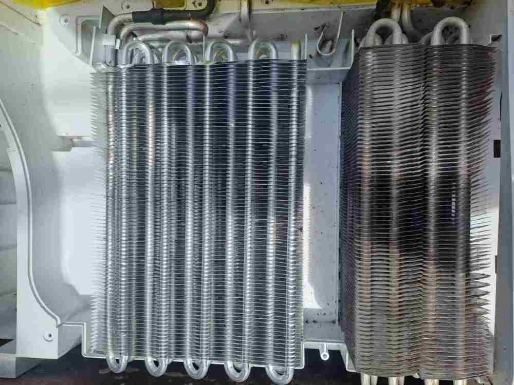

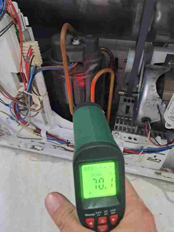

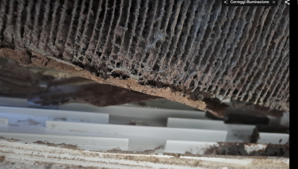

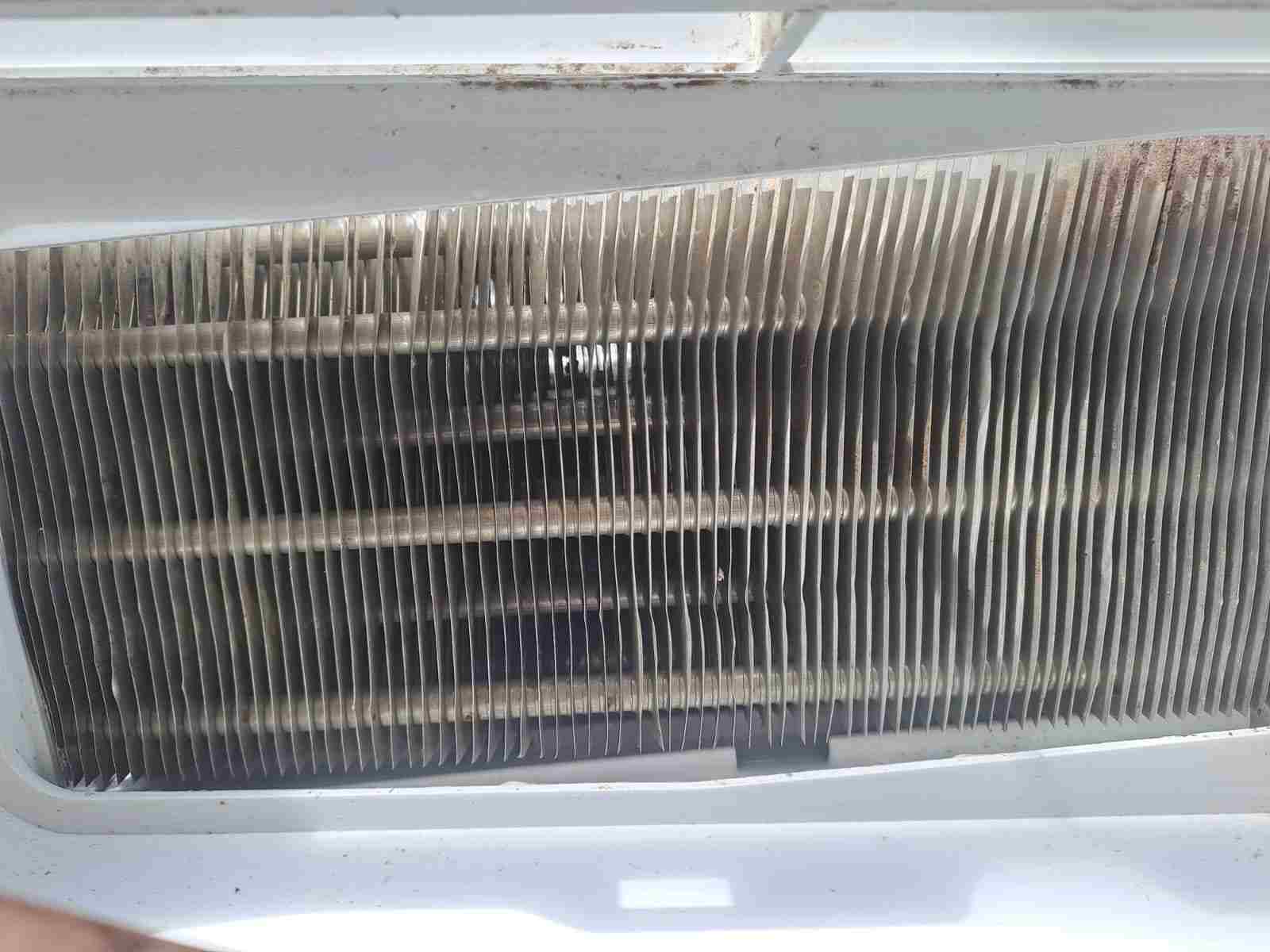

Giovaaa Inserito: martedì alle 18:56 Segnala Share Inserito: martedì alle 18:56 salve a tutti sto sistemando questa asciugatrice di un conoscente, inizialmente si è inchiodato il tendicinghia facendola saltare , prima di prenderla in carico mi ha detto anche che non asciugava molto ultimamente ed ho pensato al gruppo radiatore sporco , mi sono accertato dicendogli "i panni li sentivi molto caldi ed umidi?" confermandomi questa cosa , quindi ho pensato che la macchina funzionasse correttamente ho iniziato lo smontaggio e fatta la pulizia del gruppo radiante , stando attentissimo e senza smontarla dalla base , in pratica l'ho imbustato la parte lettronica/motore , inclinato tutta la base di 45° circa (la parte dei radiatori verso il basso) rialzato di 2-3 centimetri i radiatori in modo che la sporcizia colasse via prima di fare questo ho comunque fatto un tentativo con l'aria compressa ma era troppo incrostato (chissa quanto tempo ha funzionato in queste condizioni) prima di gettare l'acqua ho buttato su un po di sgrassatore , una passata d'acqua con un getto normale mettendo il dito avanti in modo da fare quella pressione in piu e spingere via i residui ho lasciato scolare 10 15 minuti e poi "asciugato" con aria compressa rimonto il tutto e ora la sto provando con un mezzo carico , ma noto che non scalda tantissimo in 30 minuti si sente un aria tiepida ma non molto calda (normale?) in più il compressore è molto caldo , 70° è normale? allego foto con lavoro e rivelazione temperatura quando la metto in pausa si sente un rumore di gas nelle tubature Link al commento Condividi su altri siti More sharing options...
Ganimede77 Inserita: martedì alle 23:24 Segnala Share Inserita: martedì alle 23:24 4 ore fa, Giovaaa ha scritto: in 30 minuti si sente un aria tiepida ma non molto calda (normale?) Fai conto che a regime, la temperatura massima, in genere è di 50-55 gradi. Il regime lo raggiunge dopo 40-50 minuti. Link al commento Condividi su altri siti More sharing options...
Ganimede77 Inserita: martedì alle 23:31 Segnala Share Inserita: martedì alle 23:31 4 ore fa, Giovaaa ha scritto: ho iniziato lo smontaggio e fatta la pulizia del gruppo radiante , stando attentissimo e senza smontarla dalla base Mhmm, non sto capendo come ha pulito, ma, se non hai fatto quello dei video sotto, hai fatto solo solletico allo sporco. https://youtu.be/dROaaOsEOas?feature=shared Fatto questo, se ancora non riscalda a sufficienza, è molto probabile che ci sia una perdita nel circuito del gas. In questo caso è da buttare. Le asciugatrici a PDC vanno installate in locali riscaldati e non a contatto diretto con la lavatrice, temono le vibrazioni. Link al commento Condividi su altri siti More sharing options...
Giovaaa Inserita: mercoledì alle 08:56 Autore Segnala Share Inserita: mercoledì alle 08:56 9 ore fa, Ganimede77 ha scritto: Fai conto che a regime, la temperatura massima, in genere è di 50-55 gradi. Il regime lo raggiunge dopo 40-50 minuti. devo mettere un termometro dentro allora , dal filtro sento dell'aria tiepida ma non calda 9 ore fa, Ganimede77 ha scritto: Mhmm, non sto capendo come ha pulito, ma, se non hai fatto quello dei video sotto, hai fatto solo solletico allo sporco. https://youtu.be/dROaaOsEOas?feature=shared Fatto questo, se ancora non riscalda a sufficienza, è molto probabile che ci sia una perdita nel circuito del gas. In questo caso è da buttare. Le asciugatrici a PDC vanno installate in locali riscaldati e non a contatto diretto con la lavatrice, temono le vibrazioni. ho fatto questo , ho messo anche la foto del prima e dopo , solo che non ho smontato la pompa ma ho lasciato tutto sulla base in plastica per rischiare il meno possibile dici che è normale che la pompa arriva a 70°? ho notato che fa anche il ciclo di raffreddamento e in poco tempo il tubo caldo si quasi raffredda a temperatura ambienti , non sos e inverte il senso di circolo del gas in questo caso farò altre prove Link al commento Condividi su altri siti More sharing options...
Ganimede77 Inserita: mercoledì alle 09:58 Segnala Share Inserita: mercoledì alle 09:58 1 ora fa, Giovaaa ha scritto: ho fatto questo , ho messo anche la foto del prima e dopo , solo che non ho smontato la pompa ma ho lasciato tutto sulla base in plastica per rischiare il meno possibile Mi lascia perplesso. Chissà quanto sporco non si è mosso. Link al commento Condividi su altri siti More sharing options...
Ganimede77 Inserita: mercoledì alle 10:00 Segnala Share Inserita: mercoledì alle 10:00 1 ora fa, Giovaaa ha scritto: dal filtro sento dell'aria tiepida ma non calda Quella è la temperatura massima dell'aria dentro al tamburo., quindi anche sul filtro. Link al commento Condividi su altri siti More sharing options...
Ganimede77 Inserita: mercoledì alle 10:05 Segnala Share Inserita: mercoledì alle 10:05 1 ora fa, Giovaaa ha scritto: dici che è normale che la pompa arriva a 70°? Hai misurato la temperatura del compressore, giusto?... mi pare possibile quella misura. Nei service manual, di Hotpoint, non so se sono disponibili e non ne ho mai visti ma per Electrolux ci sono. In questi ci sono i punti in cui provare la temperatura. Ci sono punti e programmi per cui si raggiungono determinate temperature. Genericamente, anche loro scrivono, se non scala, è anomalo-->butta. Link al commento Condividi su altri siti More sharing options...
Giovaaa Inserita: mercoledì alle 13:51 Autore Segnala Share Inserita: mercoledì alle 13:51 3 ore fa, Ganimede77 ha scritto: Mi lascia perplesso. Chissà quanto sporco non si è mosso. lo sporco l'ho tolto quasi tutto forse in un angoletto ma poca roba , ho gettato acqua da tutti i lati con una leggera pressione non a caduta , dalla foto si vedono le condizioni iniziali e quelli dopo , nel dopo si riesce a vedere la luce dall'altra parte quindi è molto puliti 3 ore fa, Ganimede77 ha scritto: Hai misurato la temperatura del compressore, giusto?... mi pare possibile quella misura. Nei service manual, di Hotpoint, non so se sono disponibili e non ne ho mai visti ma per Electrolux ci sono. In questi ci sono i punti in cui provare la temperatura. Ci sono punti e programmi per cui si raggiungono determinate temperature. Genericamente, anche loro scrivono, se non scala, è anomalo-->butta. questo è gia molto utile anche per dare una linea di massima , mi è impossibile misurare le temperature che mettere le sondo senza smontare pompa ecc è un po difficile , ad esempio la temperatura in giallo mi sembra lineare che con il rilevatore di temperatura , puntandolo all'inizio del evaporatore (dove c'e il filtro) mi segna 24° un altra cosa che non ho notato , che dopo 3 ore il compressore non supera i 75° , però la ventola anteriore che lo raffredda non parte sapete a che temperatura dovrebbe partire quello? Link al commento Condividi su altri siti More sharing options...
fisica Inserita: mercoledì alle 13:59 Segnala Share Inserita: mercoledì alle 13:59 6 minuti fa, Giovaaa ha scritto: mi è impossibile misurare le temperature che mettere le sondo senza smontare pompa Hai una pistola termica, punta i quattro elementi indicati e traccia qualche valore, non saranno perfetti ma danno una idea Link al commento Condividi su altri siti More sharing options...
Ganimede77 Inserita: mercoledì alle 15:42 Segnala Share Inserita: mercoledì alle 15:42 1 ora fa, Giovaaa ha scritto: però la ventola anteriore che lo raffredda non parte sapete a che temperatura dovrebbe partire quello? Ogni modello/brand ha un punto. Per me, a 75° doveva già partire. Hai provato a smontarla e ad alimentarla sul baco per vede se funziona? Link al commento Condividi su altri siti More sharing options...
Giovaaa Inserita: 15 ore fa Autore Segnala Share Inserita: 15 ore fa 22 ore fa, fisica ha scritto: Hai una pistola termica, punta i quattro elementi indicati e traccia qualche valore, non saranno perfetti ma danno una idea si ho fatto una cosa del genere , molto approssimatamene stiamo li con i valori ho impostato un ciclo a vuoto ad alta temperatura e dopo 1 ora misurando le plastiche interne misura 50° , infatti l'aria è calda quindi penso che di per se funziona 21 ore fa, Ganimede77 ha scritto: Ogni modello/brand ha un punto. Per me, a 75° doveva già partire. Hai provato a smontarla e ad alimentarla sul baco per vede se funziona? no non l'ho provata perche è ababstanza scomoda da smontare però sto notando che anche con un altra asciugatrice AEG misurando con la pistola il compressore dopo 30 minuti risulta a 75° e anche 80 nella parte alta , eppure la ventola non l'ho vista mai partire potrebbe essere normale come potrebbe essere rotto qualcosa in entrambi , però vorrei cercare informazioni dettagliata su quando e come dovrebbe entrare in funzione Link al commento Condividi su altri siti More sharing options...
fisica Inserita: 15 ore fa Segnala Share Inserita: 15 ore fa questa, delle foto che hai messo, è quella meno sporca. Il 25/09/2024 alle 08:56 , Giovaaa ha scritto: ho messo anche la foto del prima e dopo è questo il dopo? Perchè così è ancora inusabile Link al commento Condividi su altri siti More sharing options...
Giovaaa Inserita: 15 ore fa Autore Segnala Share Inserita: 15 ore fa 23 minuti fa, fisica ha scritto: questa, delle foto che hai messo, è quella meno sporca. è questo il dopo? Perchè così è ancora inusabile questo è il dopo , la prima che si vede un po scura l'ho pulita, solo che risultava in condizioni pietose , guardando tra le lamelle risulta libera vedendo la luce dall'altro lato , il colore è scuro perche è stata molto tempo sporco , però è libera Link al commento Condividi su altri siti More sharing options...
Ganimede77 Inserita: 12 ore fa Segnala Share Inserita: 12 ore fa 2 ore fa, Giovaaa ha scritto: no non l'ho provata perche è ababstanza scomoda da smontare Su Electrolux, in modalità diagnostica, puoi comandare l'accensione della ventola a tua discrezione per provarla, magari c'è pure su Hotpoint. 2 ore fa, Giovaaa ha scritto: potrebbe essere normale come potrebbe essere rotto qualcosa in entrambi , però vorrei cercare informazioni dettagliata su quando e come dovrebbe entrare in funzione Nel service manual non è specificata la temperatura di intervento. La mia era una opinione, magari è giusto così. Link al commento Condividi su altri siti More sharing options...
Ganimede77 Inserita: 12 ore fa Segnala Share Inserita: 12 ore fa 2 ore fa, Giovaaa ha scritto: ho impostato un ciclo a vuoto ad alta temperatura e dopo 1 ora misurando le plastiche interne misura 50° Cos'è un ciclo a vuoto? Hai usato un programma a tempo e dopo un'ora l'interno era solo a 50° ? Link al commento Condividi su altri siti More sharing options...
fisica Inserita: 11 ore fa Segnala Share Inserita: 11 ore fa se le serpentine sono cosi incrostate, è possibile 1 ora fa, Ganimede77 ha scritto: solo a 50° ? Link al commento Condividi su altri siti More sharing options...
Giovaaa Inserita: 7 ore fa Autore Segnala Share Inserita: 7 ore fa 4 ore fa, Ganimede77 ha scritto: Cos'è un ciclo a vuoto? Hai usato un programma a tempo e dopo un'ora l'interno era solo a 50° ? a vuoto nel senso senza indumenti Link al commento Condividi su altri siti More sharing options...
Ganimede77 Inserita: 4 ore fa Segnala Share Inserita: 4 ore fa 3 ore fa, Giovaaa ha scritto: a vuoto nel senso senza indumenti Non mi torna, con un programma automatico, senza panni umidi dentro, la macchina ha lavorato senza battere ciglio? Almeno su tutti gli altri brand, dopo pochi minuti, a vuoto si fermano. Si usa apposta il programma a tempo che esclude il rilevamento dell'umidità del carico. Link al commento Condividi su altri siti More sharing options...
