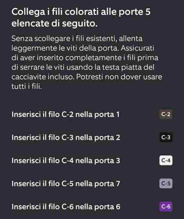

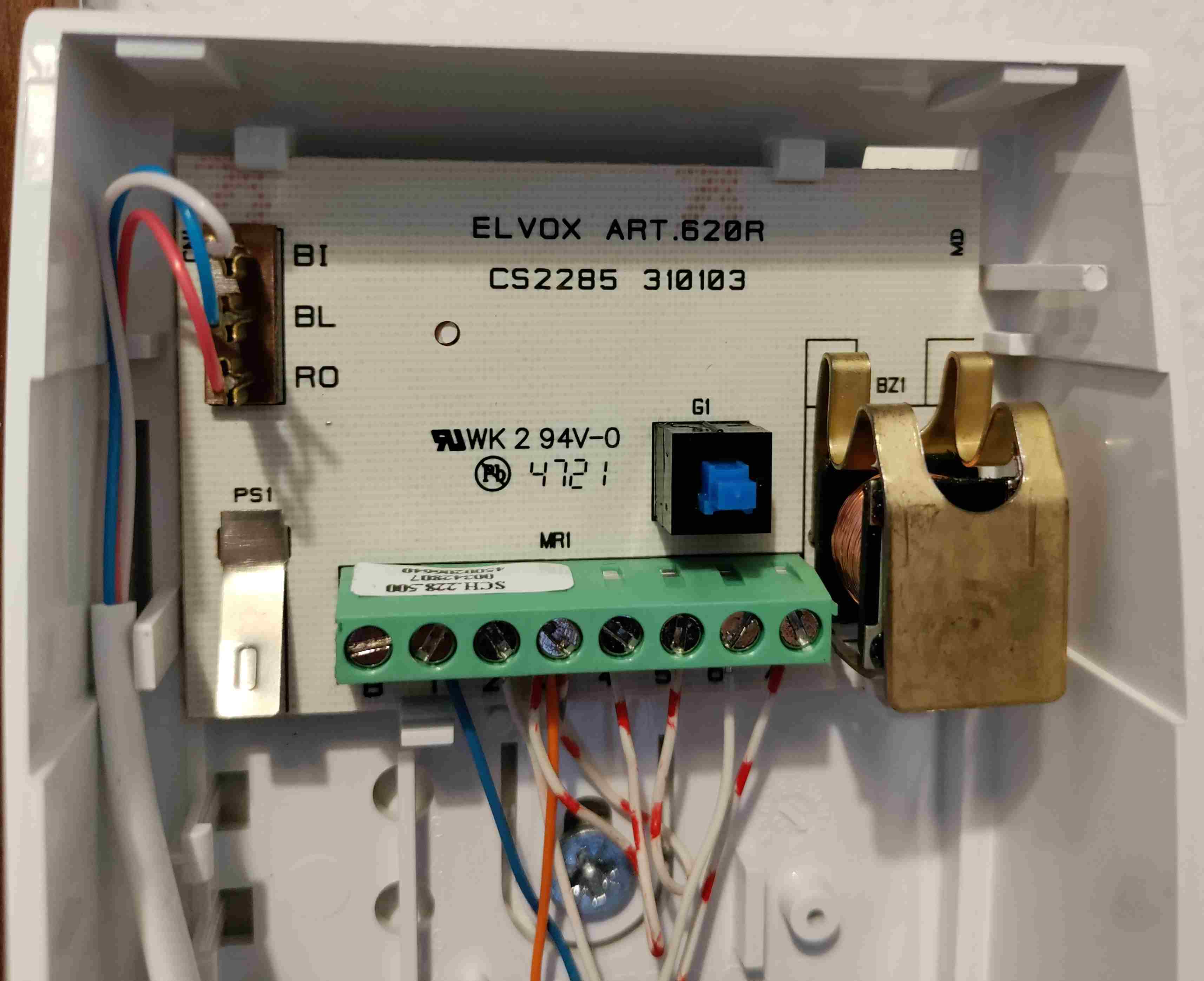

Collegamenti Elvox 620R per Ring Intercom
Buongiorno a tutti,
ho provato a collegare un Ring Intercom a un citofono Elvox 620R seguendo tutte le indicazioni dell'app, ma fallisce nella fase di test. I morsetti 3, 4 e 5 del citofono sono ponticellati, quindi sembrerebbe che il comune sia lo stesso. Ci sono solo 5 fili che arrivano al citofono (oltre ai due morsetti ponticellati), il citofono apre un solo portone e non accende luci o altro, quindi è una configurazione standard.
Dal forum ho trovato che la configurazione del citofono è:
Morsetto 1 = ALTOPARLANTE
Morsetto 2 = MICROFONO
Morsetto 3 = COMUNE AUDIO
Morsetti 4-5 = COMUNE APRI PORTA - CAMPANELLO
Morsetto 6 = CHIAMATA
Morsetto 7 = APERTURA
Seguendo le indicazioni dell'app per il Ring, i collegamenti che ho effettuato sono i seguenti:
Morsetto 1 = C-2
Morsetto 2 = C-3
Morsetto 3 = C-4
Morsetto 6 = C-6
Morsetto 7 = C-5
Allego le foto del citofono e dei collegamenti richiesti dall'app. Avete qualche idea su quale possa essere il problema?
Grazie in anticipo a tutti,
Mattia
Collegamenti citofono.jpg
Collegamenti Ring.jpg
Alla fine ho risolto facendo i seguenti collegamenti:
C-1 = Morsetto 4 (COMUNE APRI PORTA)
C-2 = Morsetto 1 (ALTOPARLANTE)
C-3 = Morsetto 2 (MICROFONO)
C-4 = Morsetto 3 (COMUNE AUDIO)
C-5 = Morsetto 7 (APERTURA)
C-6 = Morsetto 6 (CHIAMATA)
C-7 = Morsetto 5 (COMUNE CAMPANELLO)
Rispetto alle indicazioni dell'app ho collegato anche: C-1 nella porta 4 e C-7 nella porta 5.
