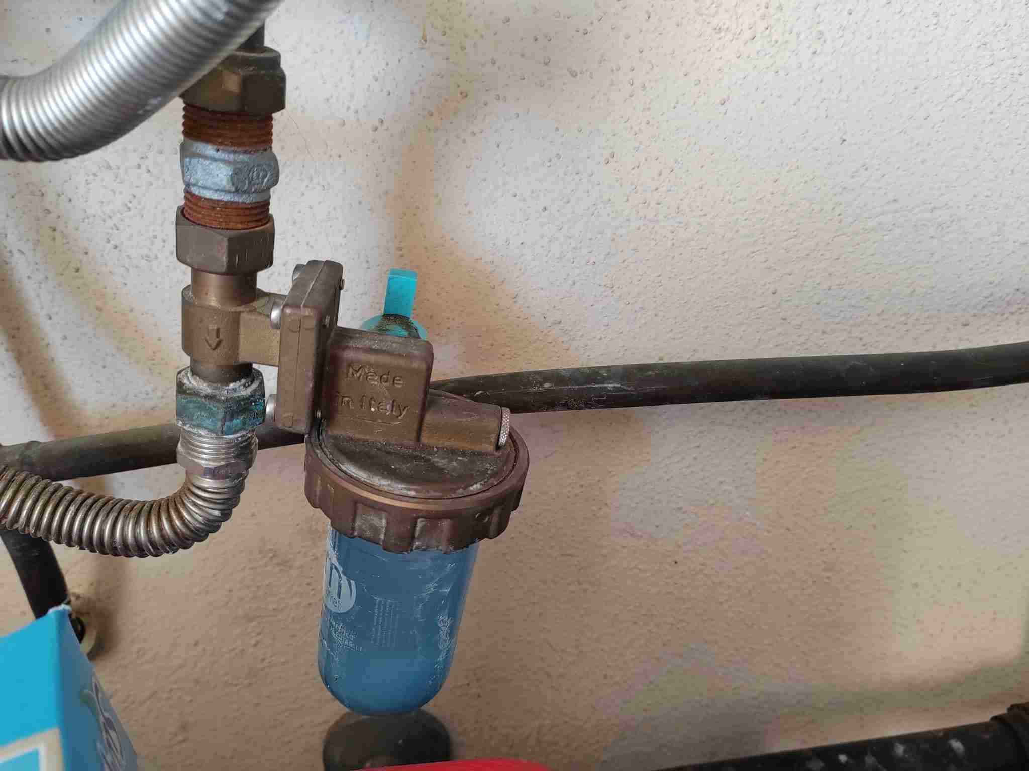

stefanocps Inserito: 25 settembre Segnala Share Inserito: 25 settembre Ciao, ho sostituito la pasticche del filtro anticalcare e ho verificato sue cose La levetta che dovrebbe essere chiusura/apertura sembra non avere efficacia, sia in un verso sia nell'altro l'acqua all'apertura di un rubinetto usciva copiosa. sarà guasta? a proposito qual'è la posizione di aperto?in foto dovrebbe essere chiuso? Manca quella specie di serpentina di gomma, che dovrebbe servire a spingere la pasticca giusto? dite che dovrei cambiare il filtro? grazie Link al commento Condividi su altri siti More sharing options...
reka Inserita: 25 settembre Segnala Share Inserita: 25 settembre se prima non usciva hai semplicemente richiuso male il tutto. non tutti hanno il soffietto, se hai aperto e non c'era nulla probabilmente non lo prevede. sicuro di aver messo il giusto tipo di polifosfato? (a proposito, sembra un dosatore non un filtro) Link al commento Condividi su altri siti More sharing options...
stefanocps Inserita: 25 settembre Autore Segnala Share Inserita: 25 settembre ll ho comprato come strumento per evitare di mandare troppo calcare nella caldaia..non so se si chiama filtro o o dosatore.. In effetti io non ricordo di averlo mai perso eventualmente questo soffietto quindi è possibile non ci fosse PEr il problema del rubinetto è successo che svitato il contenitore della capsula, in qualsiasi posizione mettessi il rubinetto usciva acqua, per questo ho pensato che non funzionasse E ora non so piu nemmeno quale è la posizione corretta del rubinetto Link al commento Condividi su altri siti More sharing options...
