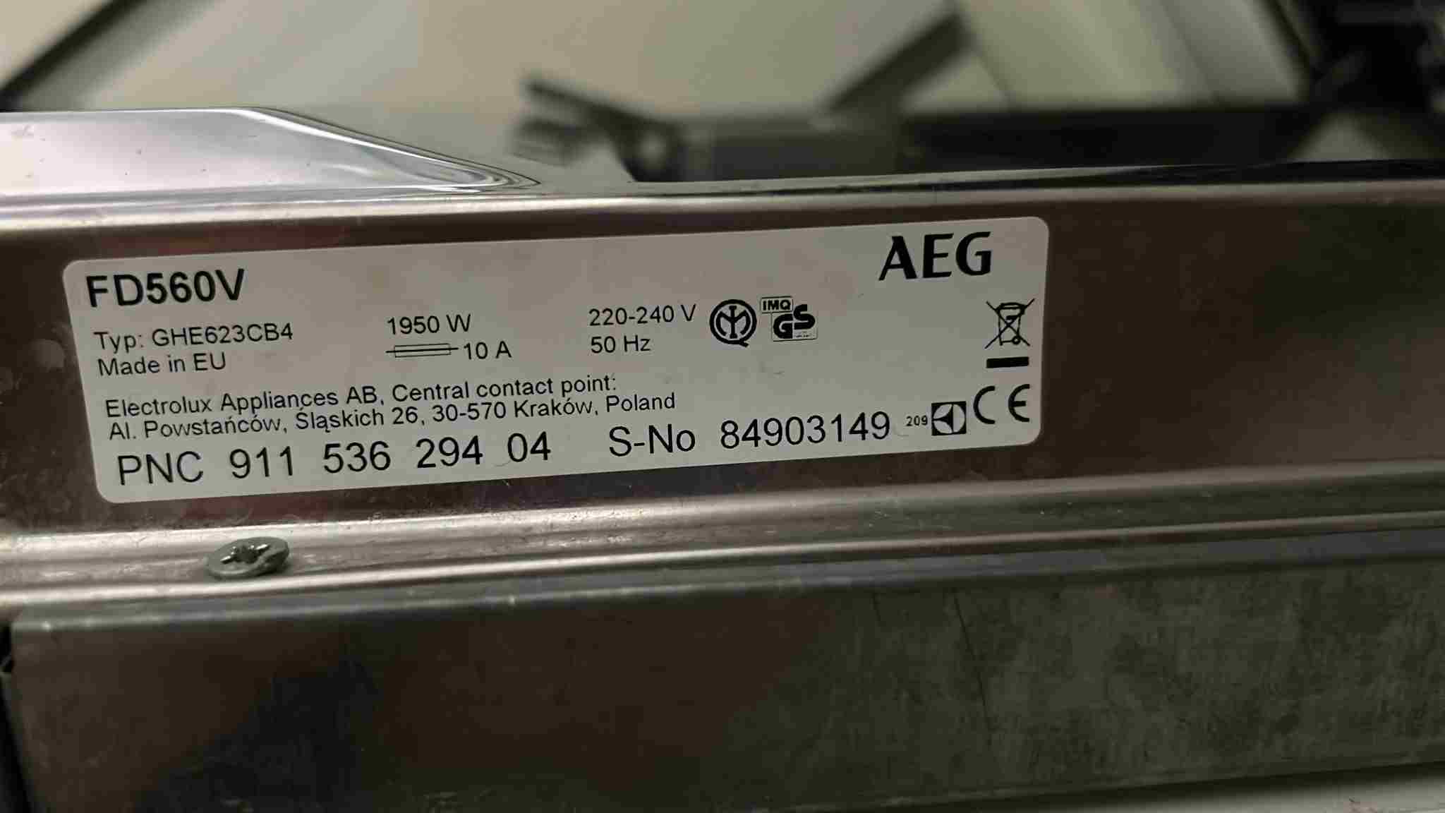

Errore I30 Lavastoviglie AEG Favorit FD560V
Buongiorno a tutti,
ho in problema con questa lavastoviglie
Carica sempre acqua senza fermarsi e di conseguenza l‘acqua fuoriesce dallo sportello davanti e va in blocco con errore i30.
ho provato a pulire i filtri cosi come la tubatura di scarico, ho anche staccato per provare se fosse quello il problema ma non era..
qualcuno ha qualche idea?
Grazie mille in anticipo!
Non conosco la macchina, ma se carica sempre anche da spenta, a spina staccata, la colpevole è l'elettrovalvola guasta; mentre se lo fa quando è in funzione potrebbe essere (se presente) il pressostato e quindi in questo caso va controllato se funziona e se il tubicino e la camera di compressione che si trova nel pozzetto sono liberi. Poi si passerà a vedere altro
Quoto , pressostato e camera di compressione .
19 ore fa, radu80 ha scritto:
Carica sempre acqua senza fermarsi e di conseguenza l‘acqua fuoriesce dallo sportello davanti e va in blocco con errore i30.
Quando indica questo errore è allagata la base di raccolta.
Se carica sempre controlla e sostituisci:
Tubo mandata acquastop
Non mi pare abbia detto  ,
quando è ferma. , per lo meno  , non lo ha detto .
Aspettiamo  a qualche chiarimento  .
magari ho capito male .
Buongiorno e grazie per le risposte!
carica solamente a macchina accesa..
Se è ferma non carica.
grazie, intanto provo il presostato
  • 1 month later...
Il 29/09/2024 alle 10:01 , radu80 ha scritto:
Buongiorno e grazie per le risposte!
carica solamente a macchina accesa..
Se è ferma non carica.
grazie, intanto provo il presostato
Buongiorno,
finalmente ho trovato il tempo per sostituire i presostato..
purtroppo ho il solito problema, solo che mi sono accorto che la lavastoviglie carica sempre acqua, appena apro il rubinetto dell‘acqua inizia a caricare
che ne pensate?
tubo acqua stop?
grazie!
Purtroppo non sei molto chiaro e specifica meglio:
inizia a caricare dopo che hai chiuso la porta o dopo che hai avviato un programma?
In qualsiasi dei due casi specifica bene, cosa fa (indicando se parte lo scarico e poi ….) da quando dai input.
Modificato: da michpao
Scusa , ma se tu cambi in continuazione  , ci fai dire cose inesatte anche a noi !
se carica appena apri il rubinetto e con macchina spenta  è da cambiare il tubo acquastop .
Scusate ma non sono molto esperto e forse speravo che il presostato fosse il problema..
con corrente staccata la lavastoviglie non carica acqua
con corrente collegata la lavastoviglie carica a sportello aperto o chiuso, con programma o senza
il terminale dell’acqua stop risulta molto surriscaldato..
grazie ancora!
Ecco hai corretto di nuovo 😄
scheda elettronica guasta alimenta l’elettrovalvola anche quando non dovrebbe
1 ora fa, Stefano Dalmo ha scritto:
Ecco hai corretto di nuovo 😄
scheda elettronica guasta alimenta l’elettrovalvola anche quando non dovrebbe
Complicato sa cambiare?
Devi scollegare la scheda e individuare un triac guasto, dissaldarlo e sostituirlo!
