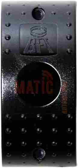

Cancello BFT che si blocca
Ciao a tutti,
ho un cancello ad ante che avrà circa una decina di anni al quale ho sostituito la calotta di una fotocellula che si era rotta (gli sono andati addosso a piedi).
Partendo dal presupposto che effettivamente si è rotta solo quella, ora mi ritrovo che il cancello appena gli do corrente e provo ad aprirlo si apre, ma poi si blocca e non fa più nulla, anche il lampeggiante non si accende.
Poi successivamente se gli tolgo e ridò corrente funziona ancora solo una volta. Ho controllato la fotocellula, e avvicinandomi sento il suono del relè/sensore che scatta.
Prima di passare alla sostituzione delle fotocellule c'è qualche altra prova che posso fare?
Grazie a tutti in anticipo
Modificato: da JamesPD
Ciao JamesPD,
  Il 25/09/2024 alle 13:33 , JamesPD ha scritto:
.......Prima di passare alla sostituzione delle fotocellule c'è qualche altra prova che posso fare?
Expand
In teoria no, anche perché hai scritto:
  Il 25/09/2024 alle 13:33 , JamesPD ha scritto:
Ho controllato la fotocellula, e avvicinandomi sento il suono del relè/sensore che scatta.
Expand
Quindi a parte il coperchio rotto, non ci dovrebbero essere altri problemi
Ciao ROBY 73 secondo te dato che comunque il cancello dopo un primo comando che funziona, smette di funzionare, potrebbe essere che si sia rotta anche la scheda del cancello? eventualmente c'è qualche test che potrei fare per verificare che sia la scheda o meno?
Intanto grazie per la disponibilità
  Il 26/09/2024 alle 06:54 , JamesPD ha scritto:
.......eventualmente c'è qualche test che potrei fare per verificare che sia la scheda o meno?
Expand
Unisci tra loro i due fili che sono collegati nei morsetti 3 e 5 della fotocellula ricevente e vedi se tutto funziona normalmente (naturalmente le fotocellule saranno disabilitate).
Facci sapere
