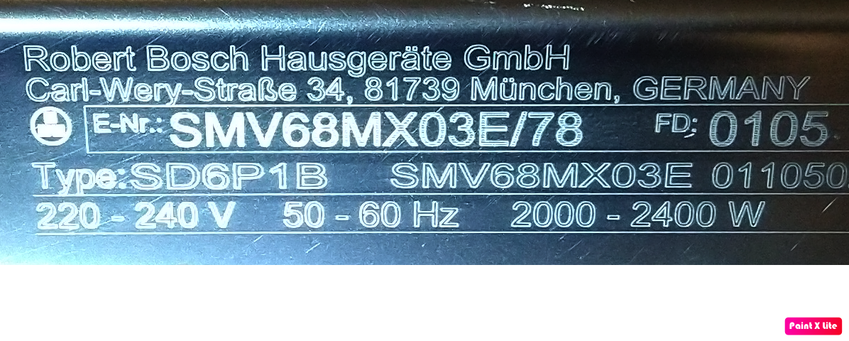

Lavastoviglie Bosch Perfect Dry scarica continuamente acqua, non la carica e non parte il programma lavaggio
Ciao a tutti.
Ho questa lavastoviglie da incasso con il problema su esposto.
Sembra quasi che "vede" che c'è sempre l'acqua perché a inizio ciclo la scarica due/tre volte poi si ferma lì.
Una volta sola ha segnalato l'errore proiettando in terra il simbolo del rubinetto (?)
Allora abbiamo controllato i filtrini dentro l'attacco del tubo e sono puliti.
Abbiamo guardato anche nel pozzo dello scarico e non c'è niente di strano.
La lavastoviglie ha 3 anni.
Purtroppo il modello esatto non lo so, nel manuale delle istruzioni non è specificato, a parte SM... SB..., e la fattura è andata persa.
Cosa possiamo fare?
Grazie in anticipo
1 ora fa, ALLUMY ha scritto:
Purtroppo il modello esatto non lo so
Dovrebbe essere inciso sul bordo superiore della porta, col laser, così è pressoché invisibile a occhio umano. Prova a guardare
Accidenti non l'avevo proprio visto, grazie!
Il modello dovrebbe essere SMV68MX03E
Tre anni mi sembrano un po pochi per certe cause ,
prova a mettere acqua nel pozzetto , un paio di litri  , metti  il tubo di  scarico in un secchio e prova a vedere cosa succede .
Ciao, quando si imposta un ciclo la lavastoviglie è programmata per scaricare l'acqua in eccesso, poi deve caricare l'acqua pulita. Ora se "scarica continuamente" significa che sta intervenendo l'antiallagamento ma (penso sia il tuo caso) se lo fa 2/3 volte a inizio ciclo e poi si ferma allora sta aspettando il carico dell'acqua che nel tuo caso non avviene. Se è così io controllerei l'elettrovalvola-acquastop (a maggior ragione visto che una volta si è accesa la spia rubinetto).
2 ore fa, Zainetto ha scritto:
Se è così io controllerei l'elettrovalvola-acquastop (a maggior ragione visto che una volta si è accesa la spia rubinetto).
Penso anch'io che sia il maggior indiziato
Se scaricasse tre volte l'acqua  dopo che l'avesse caricata ,  indice che il controllo del carico  va in time out , perché nel tempo stabilito , non avviene il consenso di carico effettuato , allora si va al controllo sia di tutto quello che concerne il carico  vero e proprio (tubo di carico ed elettrovalvola) che quello che concerne il controllo del carico , flussometro , camera di compressione , pressostato.
 In questa discussione  , lo scarico iniziale  si ripete tre volte , secondo me perché non viene rilevata la vasca vuota.
Quindi in primis controllerei cosa è che dice alla scheda che la vasca è vuota.
A meno che tra uno scarico e l'altro , non provi a caricare e  non riuscendoci , ripete la fase , ma in questo caso tra uno scarico e l'altro deve passare un tot tempo .
Non ripetere lo scarico  dopo una frazione di secondo.
Rieccomi. Intanto ringrazio tutti per i vostri consigli.
20 ore fa, Stefano Dalmo ha scritto:
prova a mettere acqua nel pozzetto , un paio di litri  , metti  il tubo di  scarico in un secchio e prova a vedere cosa succede .
Infatti: il tubo di scarico era bello impastato di unto. Scaricava lo stesso ma a quanto sembra non era abbastanza...
Quindi l'abbiamo ripulito con bidone aspiraliquidi e vari risciacqui, e infine la lavastoviglie è ripartita.
50 minuti fa, ALLUMY ha scritto:
il tubo di scarico era bello impastato di unto.
Uhm, nel caso non sia già un'abitudine sarebbe bene usare cicli ad alta temperatura evitando quelli brevi
Ecco . CVD.
Grazie della condivisione 👍
