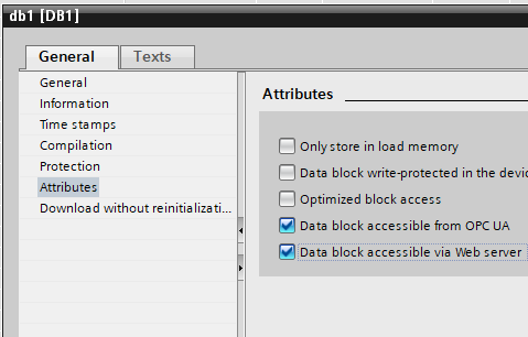

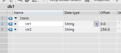

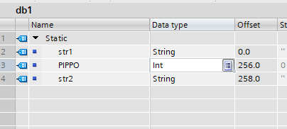

Modificare Offset db
Buongiorno a tutti
Ho bisogno di modificare l'offset  della DB perchè devo farlo parlare tramite modbus con un "terzo".
Non riesco a modificare l'indirizzo della singola db...dbx... anche se ho tolto la spunta da ATTRIBUTI->ACCESSO OTTIMIZZATO AL BLOCCO.
Ho compilato il tutto e non ho nessuna restrizione sul progetto.
Qualcuno ha qualche dritta?
L'offset lo assegna lui in automatico, non puoi cambiarlo, se devi spostare i dati devi aggiungere dei dati spare esempio byte per mettere in ordine l'indirizzamento.
Esattamente come funzionava con l'S7 300/400.
10 minuti fa, acquaman ha scritto:
non puoi cambiarlo
Ah.. intendeva quello ?  non avevo capito.
come non puoi cambiarlo?
Se devo partire dal 100 ad esempio al posto che da 0.0?!?!
È come dice Acquaman, ma non ho capito perché mai dovresti cambiare l'offset iniziale.
Non è più logico fare in modo che sia l'altro dispositivo che punta all'indirizzo 0 anziché all'indirizzo 100?
