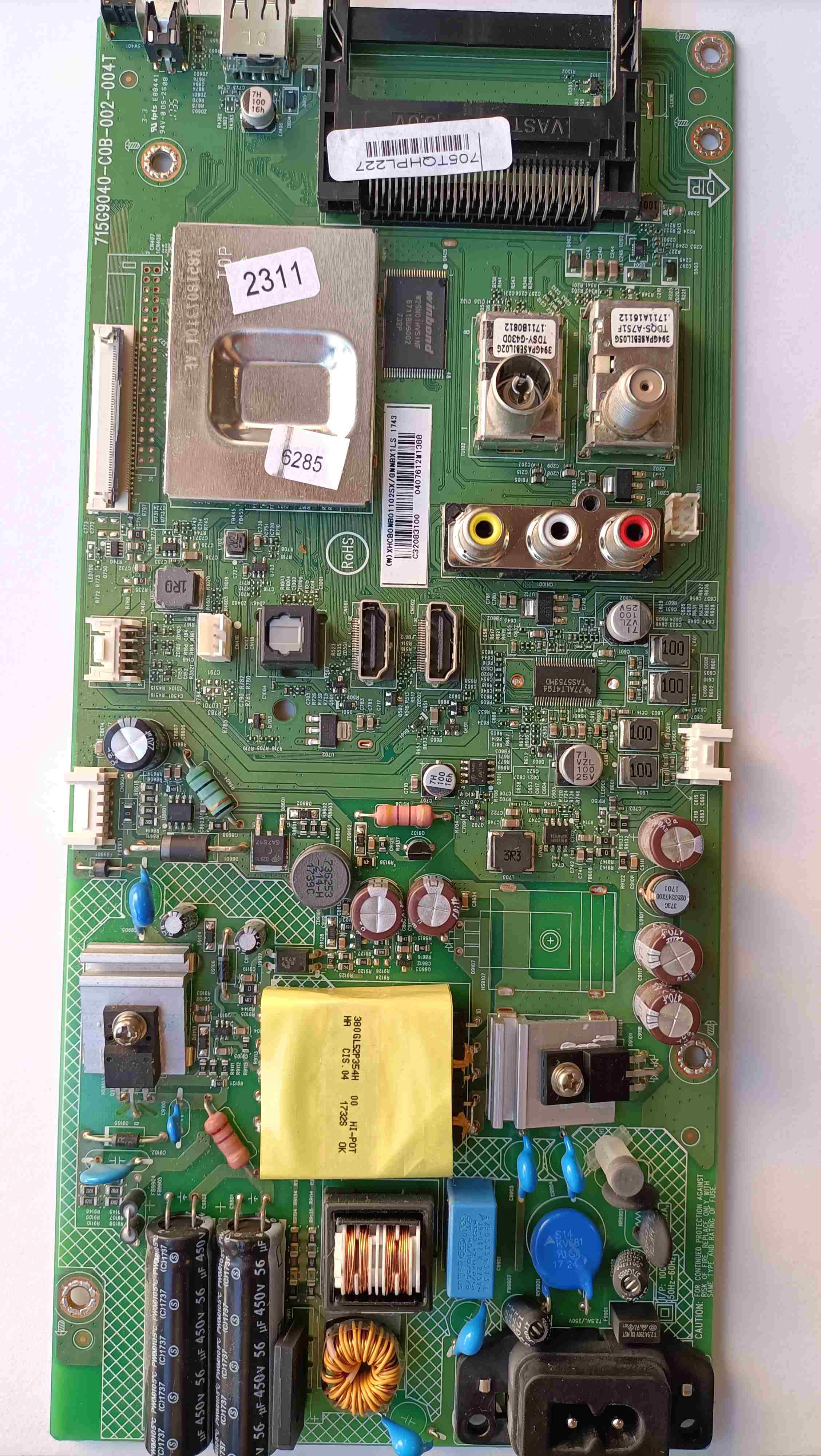

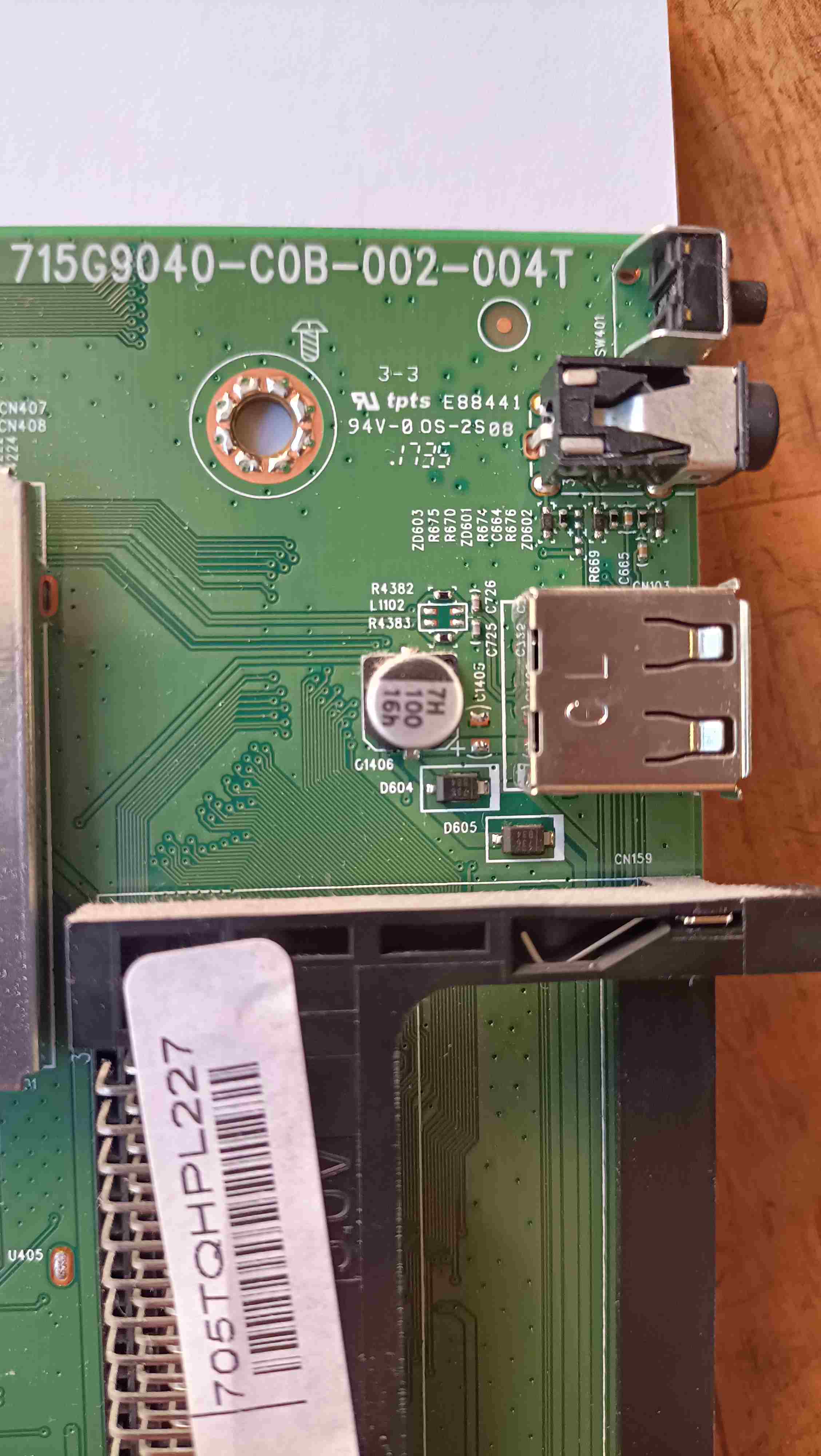

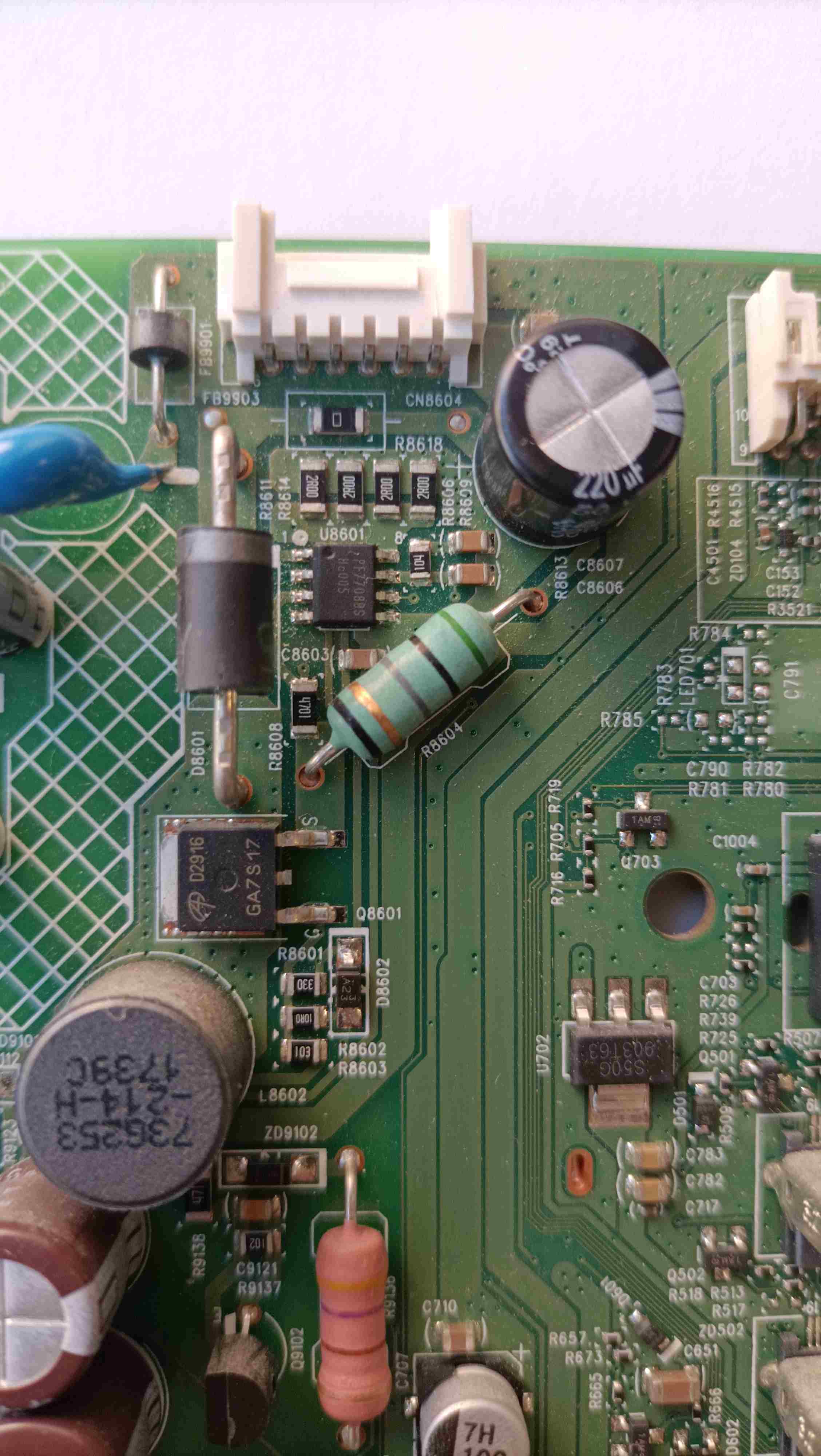

philips 32phs4112/12, manca retroilluminazione
Buonasera a tutti, ho questa tv a cui manca retroilluminazione, le barre lede sono state testate con apposito tester , risultano funzionanti, avendo a disposizione barre nuove, sono state anche provate con stesso risultato, lampade spente. Sul connettore non si rileva nessuna tensione,all'uscita di D601 sono presenti 12V, le resistenze intorno a U8601 sono buone, potrebbe essere proprio l'U8601 ad essere guasto ? A qualcuno è capitato un caso simile ?
Grazie, e buona serata a tutti.
Claudio
non fa neanche un lampeggino all'accensione?
  • 2 weeks later...
Buonasera a tutti, volevo segnalare di aver risolto, il colpevole era l' integrato : U8601, deputato all'alimentazione e controllo delle barre led.
Spero possa essere utile a qualcuno.
Riccardo Ottaviucci
