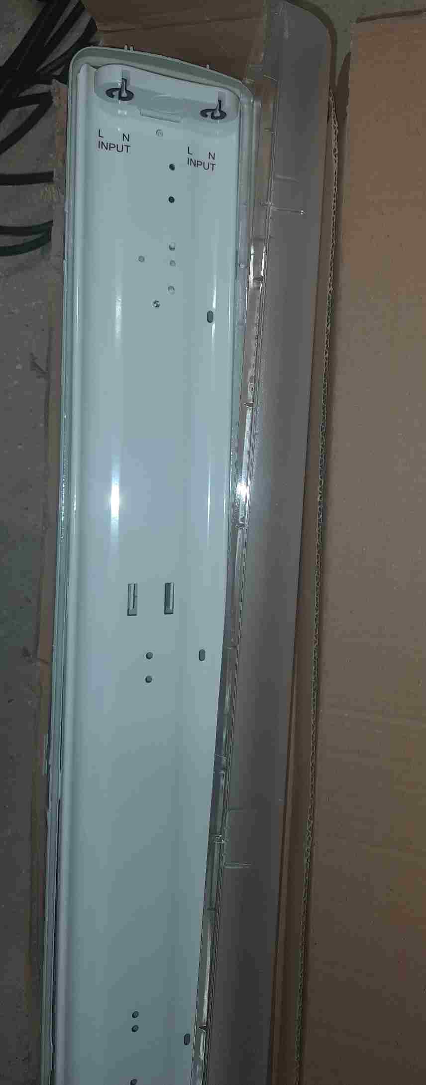

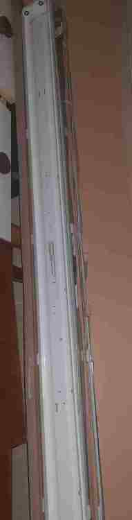

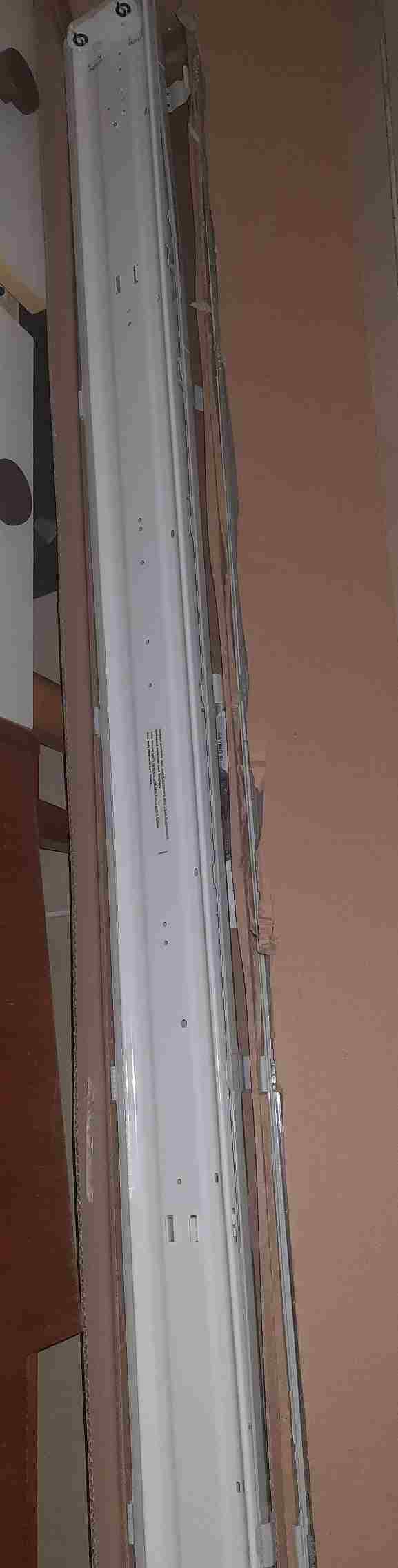

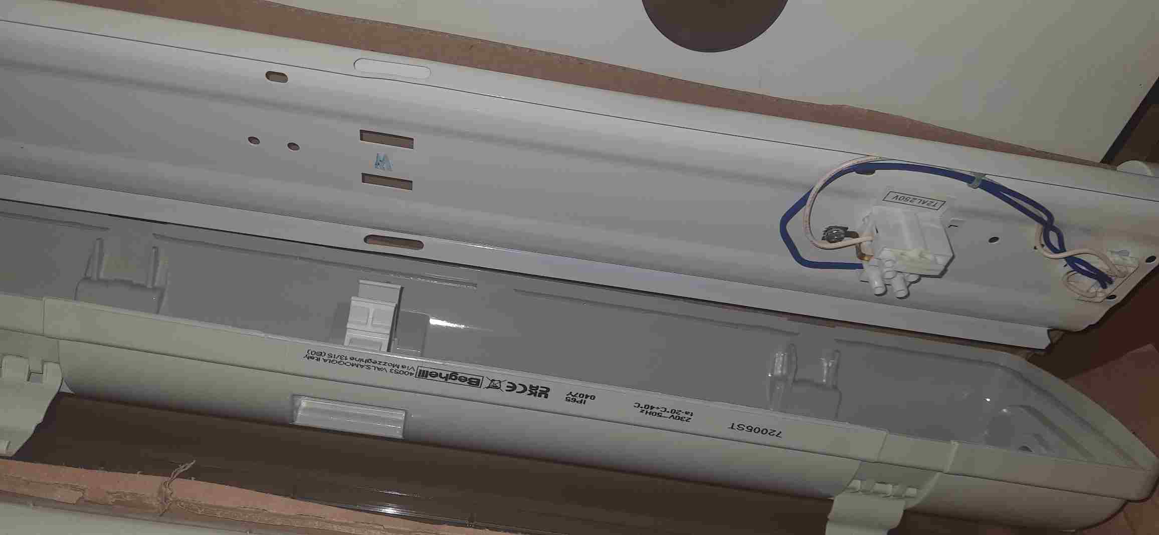

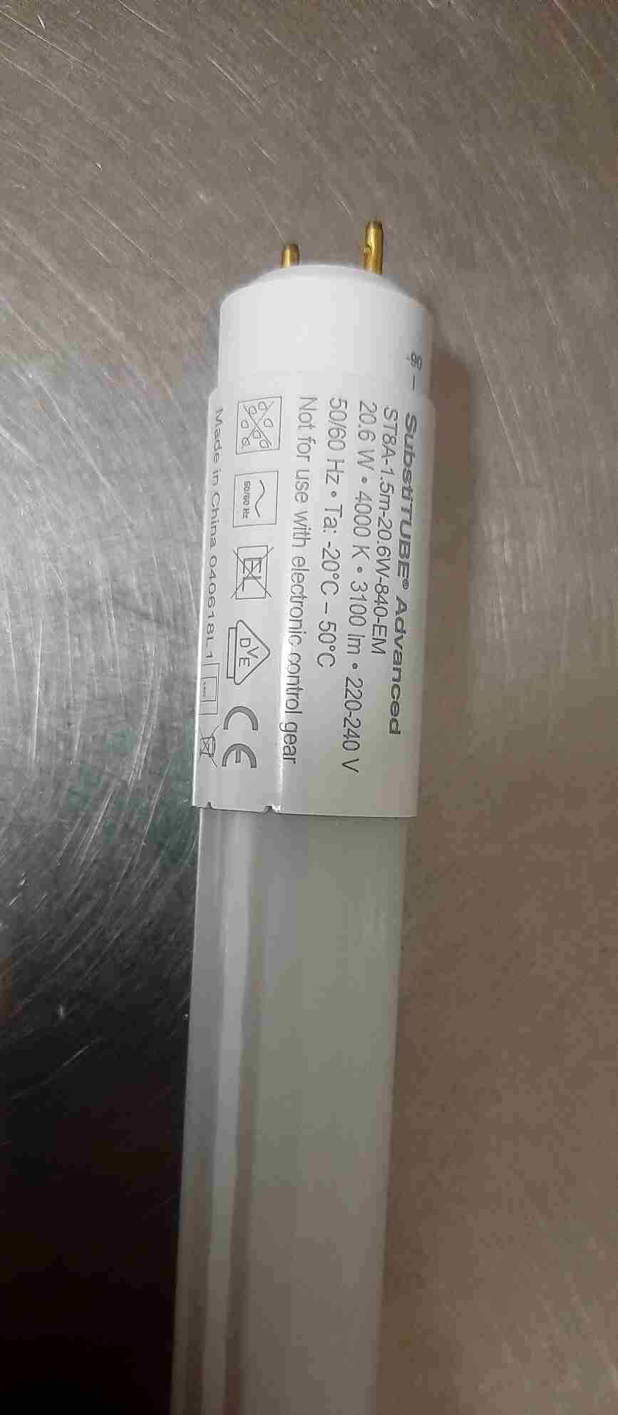

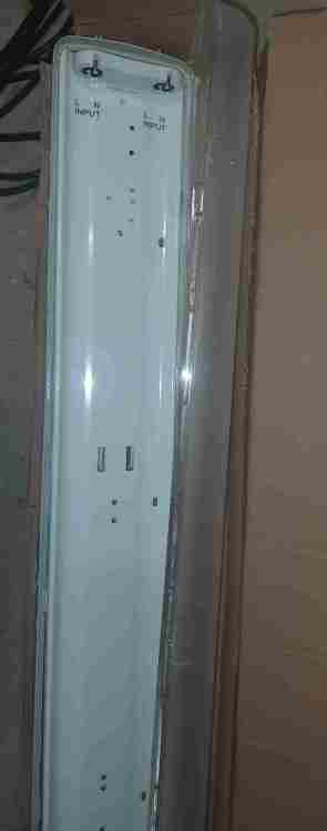

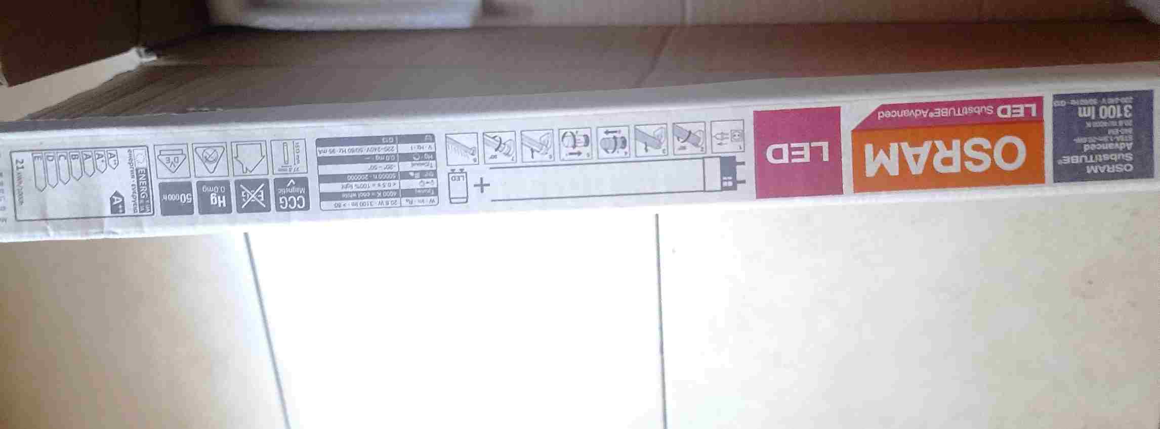

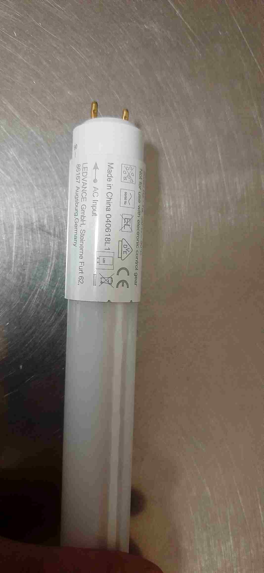

Modificare plafoniera tubo led
Ciao a tutti..
mi hanno regalato due plafoniere per neon della Beghelli, su entrambe si possono installare 02 tubi led, ma il problema è che i tubi che servono sono quelli che si alimentano solo da un lato.
Vorrei sapere se fosse possibile ricablare la plafoniera per poter utilizzare i classici tubi a led, per intenderci quelli che si alimentano da entrambi i lati.
Allego delle foto della plafoniera e del led "normali" di cui sono in possesso.
Grazie mille per l'aiuto...
Sei sicuro che i tuoi tubi non vadano già bene?
Secondo me sì, non serve neanche il finto starter.
56 minuti fa, Dumah Brazorf ha scritto:
Sei sicuro che i tuoi tubi non vadano già bene?
Secondo me sì, non serve neanche il finto starter.
Non so tu dici?? Da un lato del tubo ci sono delle scritte
Esatto, quello è il lato che va ai contatti L-N della plafoniera. L'altro lato avrà i contatti cortocircuitati, puoi verificarlo con un multimetro.
C'è anche una ghiera che ruota all'estremità da alimentare e non ho ben capito capito se serve ad aprire/chiudere o ruotare la direzione del fascio luminoso.
Modificato: da Dumah Brazorf
11 minuti fa, Dumah Brazorf ha scritto:
Esatto, quello è il lato che va ai contatti L-N della plafoniera. L'altro lato avrà i contatti cortocircuitati, puoi verificarlo con un multimetro.
C'è anche una ghiera che ruota all'estremità da alimentare e non ho ben capito capito se serve ad aprire/chiudere o ruotare la direzione del fascio luminoso.
Si la ghiera serve per orientare il fascio luminoso... Per il resto non farò una prova allora...
21 minuti fa, Dumah Brazorf ha scritto:
Esatto, quello è il lato che va ai contatti L-N della plafoniera. L'altro lato avrà i contatti cortocircuitati, puoi verificarlo con un multimetro.
C'è anche una ghiera che ruota all'estremità da alimentare e non ho ben capito capito se serve ad aprire/chiudere o ruotare la direzione del fascio luminoso.
Gia che ci sono... Come faccio a testare se è cortocircuitato??
