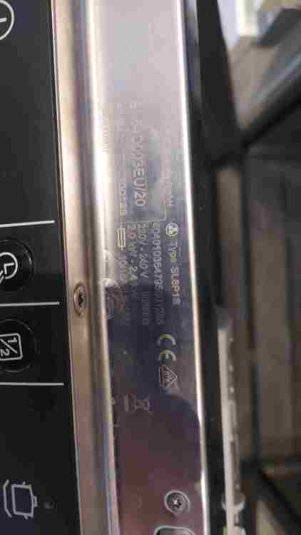

Etna64 Inserito: 28 settembre 2024 Segnala Inserito: 28 settembre 2024 Buongiorno. Chiedo gentilmente codice errori per questa lavastoviglie, non ha il display, mi devo regolare con i led. Grazie per il supporto Cordiali saluti
UABC80 Inserita: 28 settembre 2024 Segnala Inserita: 28 settembre 2024 Tempo fa ho trovato online un service manual Bosch che mostra i codici di errore, ma non so se si possa applicare alla tua macchina. Se vuoi ti posto il link Comunque prova a descrivere nel dettaglio il problema, se puoi postando foto o video (da caricare su YouTube o servizi simili); così sarà più facile aiutarti
Etna64 Inserita: 29 settembre 2024 Autore Segnala Inserita: 29 settembre 2024 Grazie. Non completa il lavaggio. Si blocca con 5 bip. Riscalda. non abbiamo perdite. La pompa ok.. . Aprendo i led accesi 65 50 45 gradi.
michpao Inserita: 30 settembre 2024 Segnala Inserita: 30 settembre 2024 (modificato) 13 ore fa, Etna64 ha scritto: Si blocca con 5 bip. Riscalda. non abbiamo perdite. La pompa ok.. . Aprendo i led accesi 65 50 45 gradi. Devi spiegare meglio in che momento del lavaggio indica il problema (magari metti video). Cosa significa pompa ok, che cosa hai controllato? Anche il modello non è quello, meglio mettere foto codice stampato sulla lavastoviglie. Modificato: 30 settembre 2024 da michpao
UABC80 Inserita: 30 settembre 2024 Segnala Inserita: 30 settembre 2024 https://elektrotanya.com/bosch_smv46kx01_sm.pdf/download.html Questo è il solito service manual che linko ogni tanto, ma non penso che in questo caso possa essere utile… spero di sbagliarmi Rinnovo la richiesta di foto e/o video per capirci un po' di più. Per il resto mi sembra di capire che la macchina all'inizio scarica l'acqua, poi carica, prende il detersivo, scalda, i mulinelli girano e dopo un po' si ferma; giusto? Spiega cosa fa quando si blocca (ad esempio, scarica l'acqua o la vasca resta piena?) e dai riscontro anche alle domande di @michpao
Etna64 Inserita: 30 settembre 2024 Autore Segnala Inserita: 30 settembre 2024 Salve. La macchina parte comincia il ciclo di lavaggi correttamente. Dopo circa sette minuti si blocca con un bip prolungato apro e trovo la foto che allego. Premo reset emette 5 bip e poi si ferma il tutto.
michpao Inserita: 1 ottobre 2024 Segnala Inserita: 1 ottobre 2024 18 ore fa, Etna64 ha scritto: Dopo circa sette minuti si blocca con un bip prolungato apro e trovo la foto che allego. Premo reset emette 5 bip e poi si ferma il tutto. Vanno controllati: pompa riscaldante e variatore di flusso.
