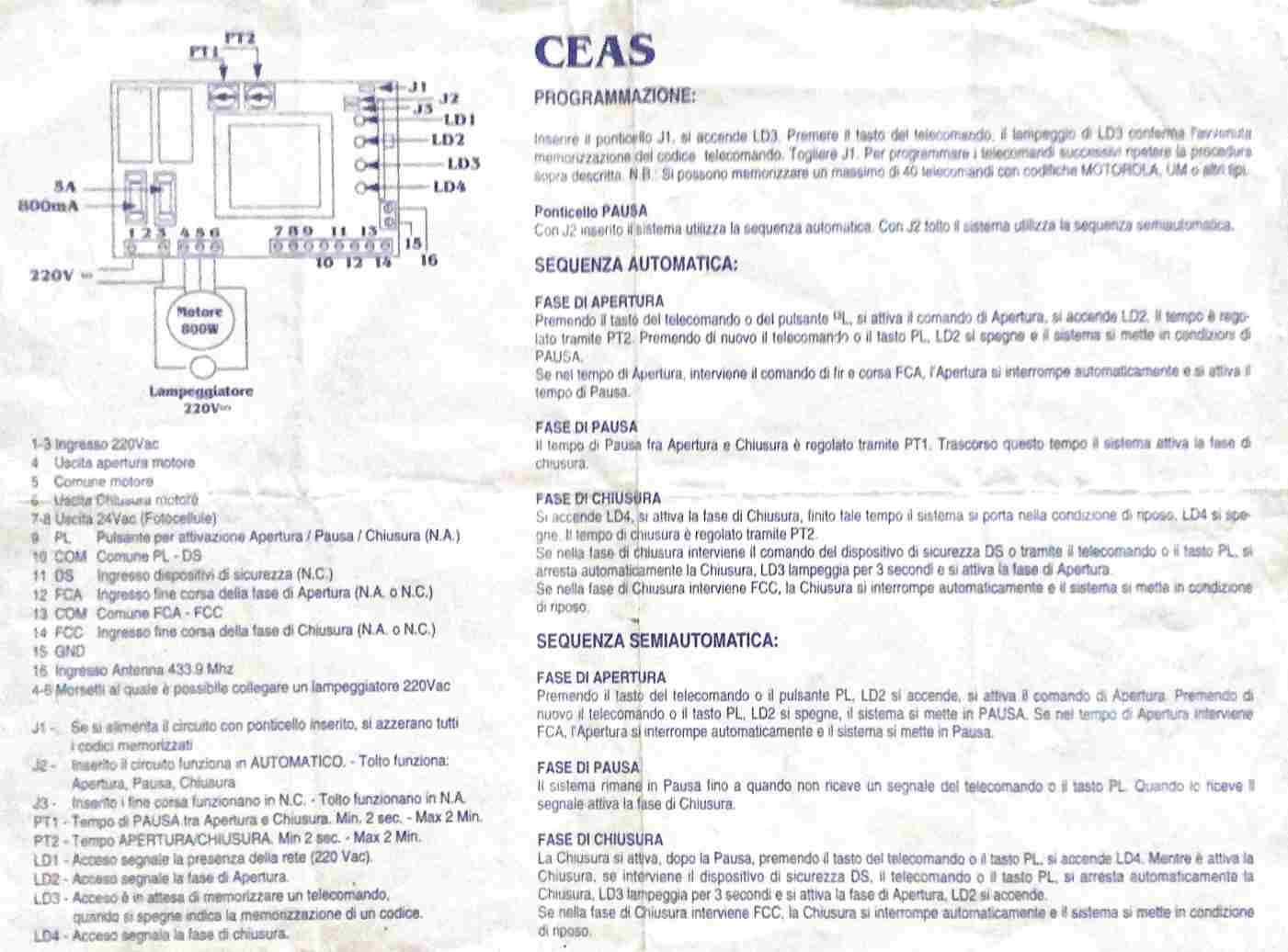

parjbas Inserito: 28 settembre 2024 Segnala Inserito: 28 settembre 2024 Salve a tutti, sto per fare qualche lavoro nel mio box auto, e vorrei approfittarne per mettere meglio a punto l’automazione della serranda - dovrei finalmente aggiungere le fotocellule e il lampeggiante, al momento funziona a uomo presente. Pensavo che forse dovrei sostituire la centralina, montata circa vent’anni fa e che qualche volta sembra incantarsi, occorre premere alcune volte il telecomando per far partire il motore. Conservo un foglio di istruzioni, unico documento in dotazione alla scheda - v. all. Con quale eventualmente potrei sostituirla? Non conosco il modello di motore - inizialmente era un Jolly, poi fu sostituito con un altro modello. Grazie per eventuali suggerimenti.
Stefano Dalmo Inserita: 28 settembre 2024 Segnala Inserita: 28 settembre 2024 Perché sostituirla . Puoi collegarci le fotocellule . 7 -8 alimentazione 24v 10 - 11 Contatto C -NC fotocellule . Magari fai una foto dei collegamenti , ma certamente avrai un ponte da eliminare tra 10 e 11
parjbas Inserita: 28 settembre 2024 Autore Segnala Inserita: 28 settembre 2024 Grazie del riscontro. Dunque è un prodotto ancora valido, meglio così 😅 le fotocellule devono essere 24v ma di qualsiasi marca, giusto?
