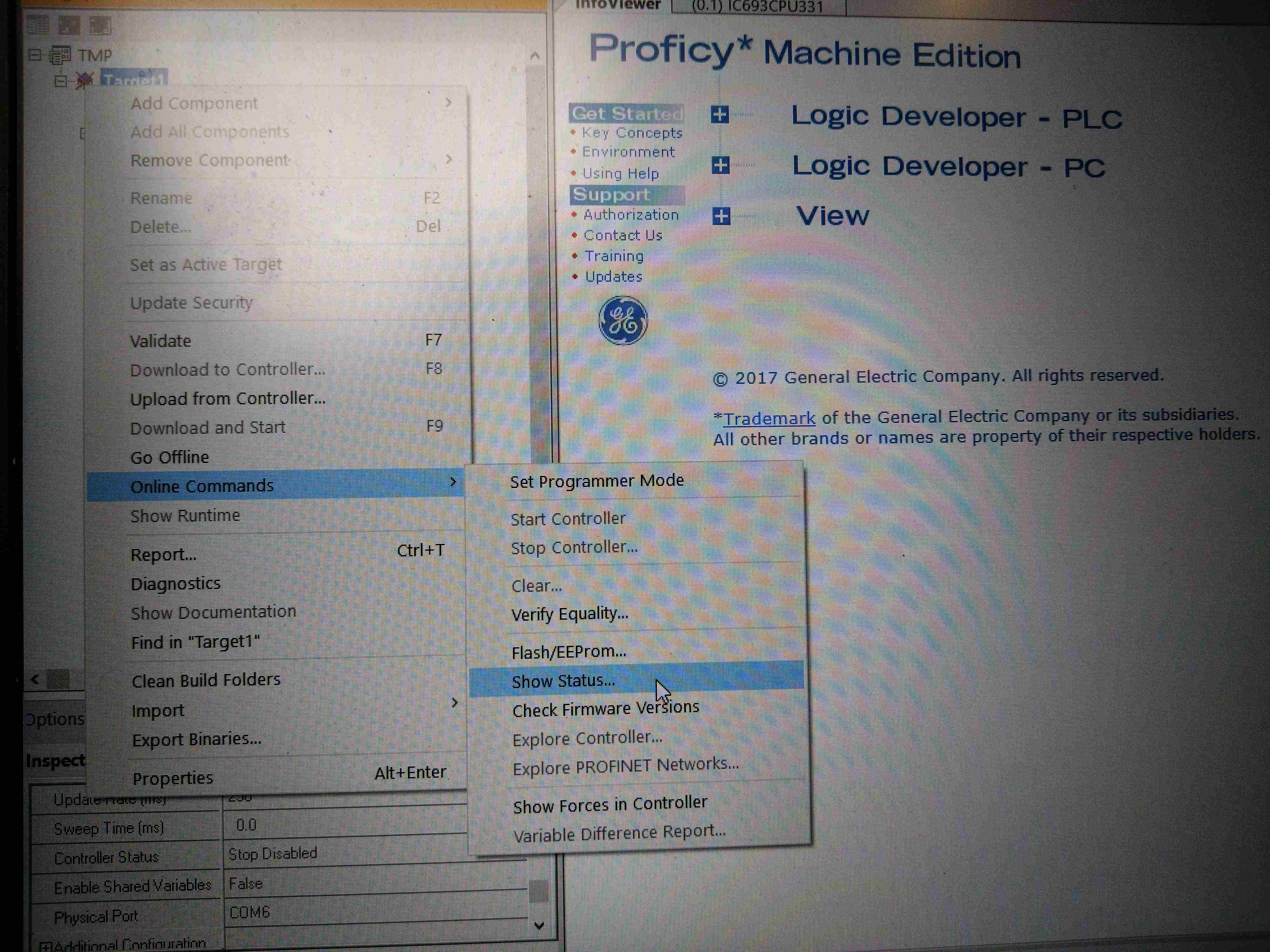

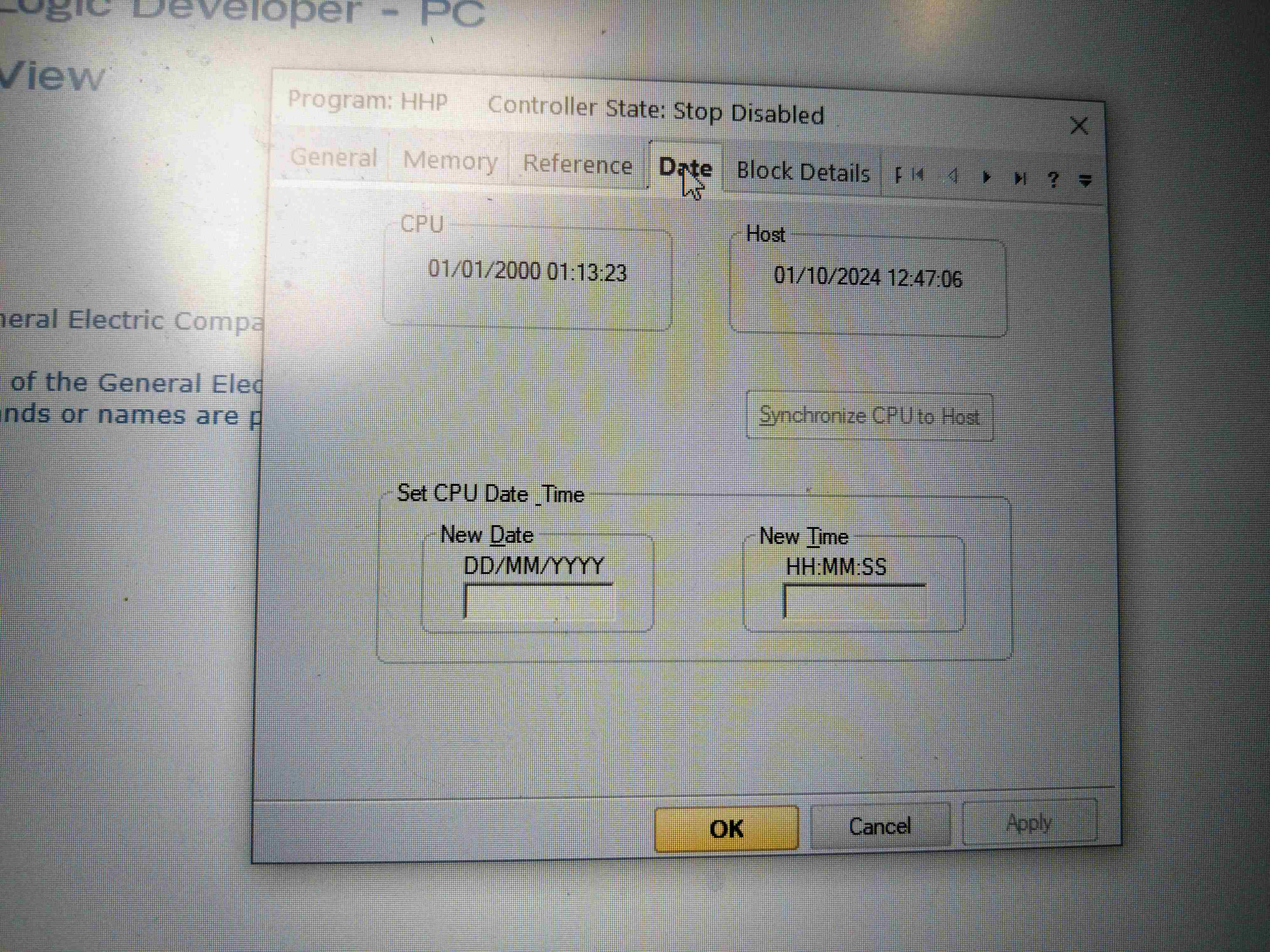

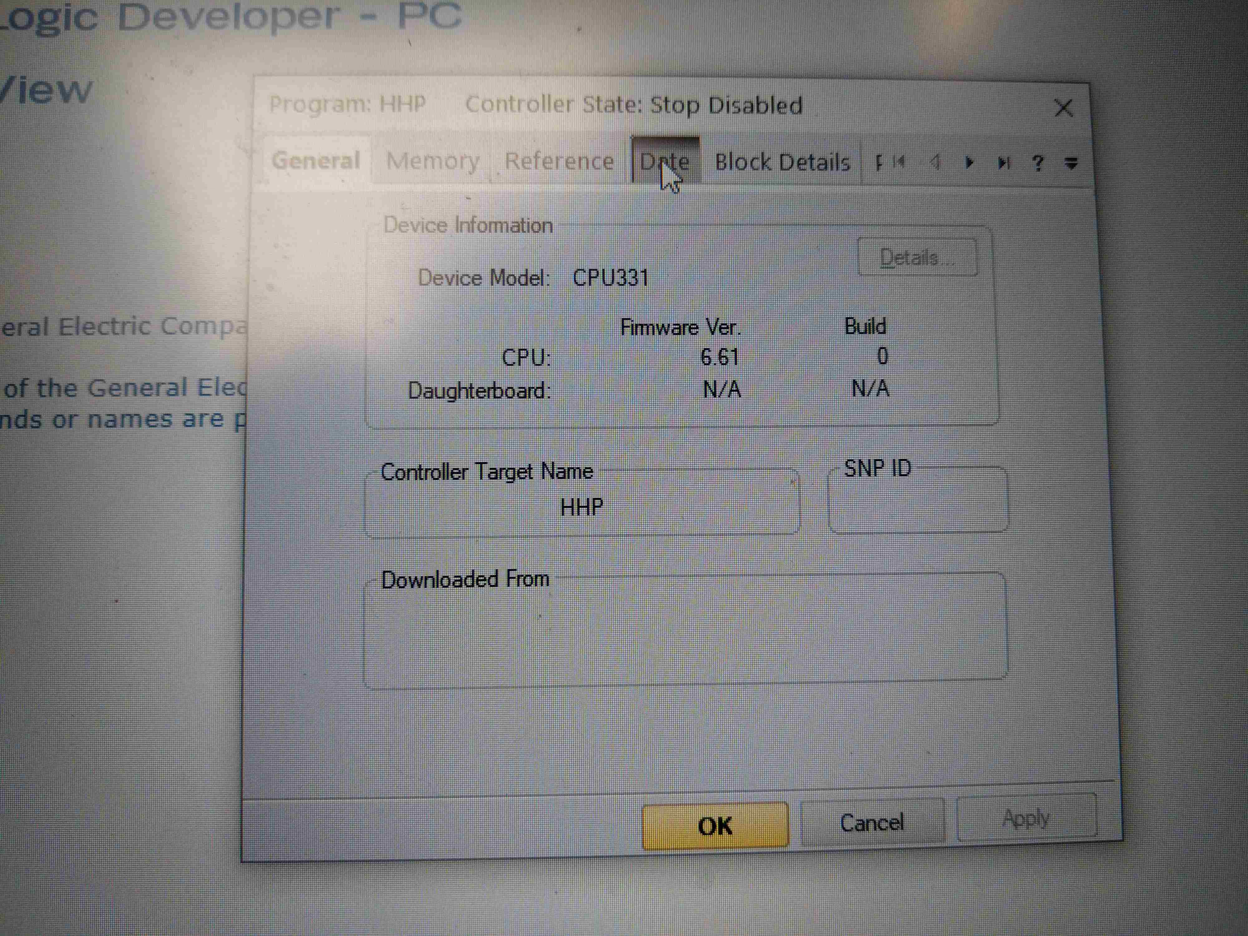

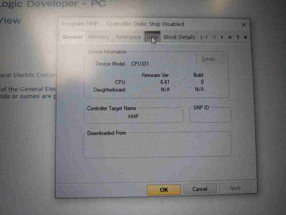

Ge Fanuc 90 30
buon giorno
premetto che mi sono appena iscritto e pongo una domanda:
ho PLC Ge Fanuc 90 30 cpu 350 vorrei aggiornare la data interna del PLC come posso fare ?
anzichè essere  28/09/2024  è 26/06/24  e lora è anche da aggiornare
ringrazio
Alberto
Con il PLC online clicca con il destro sul target (potrebbe avere un nome definito dal programmatore).
Nel menu a tendina che si apre selezioni "Online Commands" e quindi "Shows Status".
Nella scheda che si apre scegli "Date"
Da lì puoi modificare data ed ora
14 ore fa, Alberto46 ha scritto:
Proficy machin 7
CIAO,
TI RINGRAZIO ,problema risolto
Alberto
ciao a tutti,
N. d. M.
Per favore leggi il regolamento, anche se avresti dovuto farlo prima di accettarlo.
Il regolamento vieta sempre e comunque gli accodamenti.
Si deve aprire sempre una nuova discussione.
Modificato: da Livio Orsini
