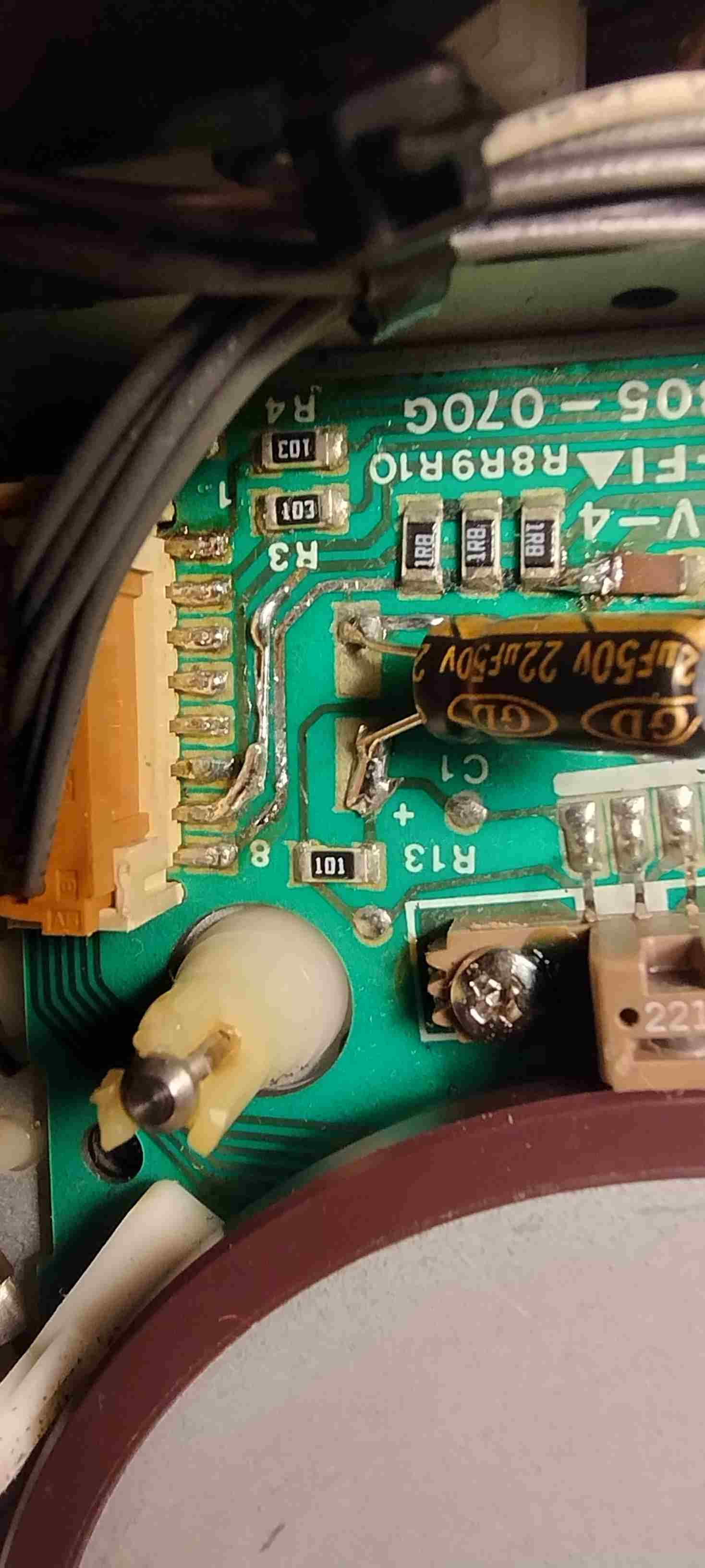

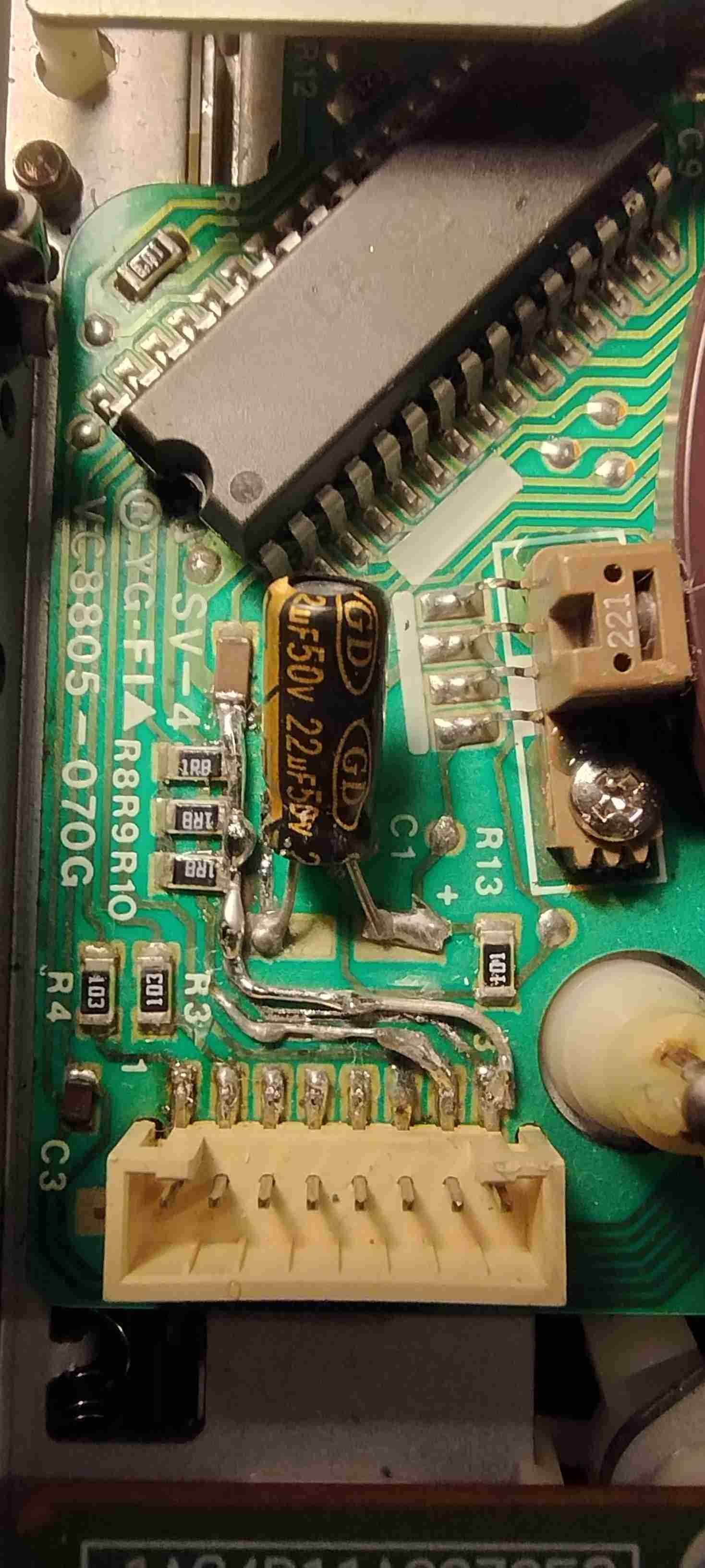

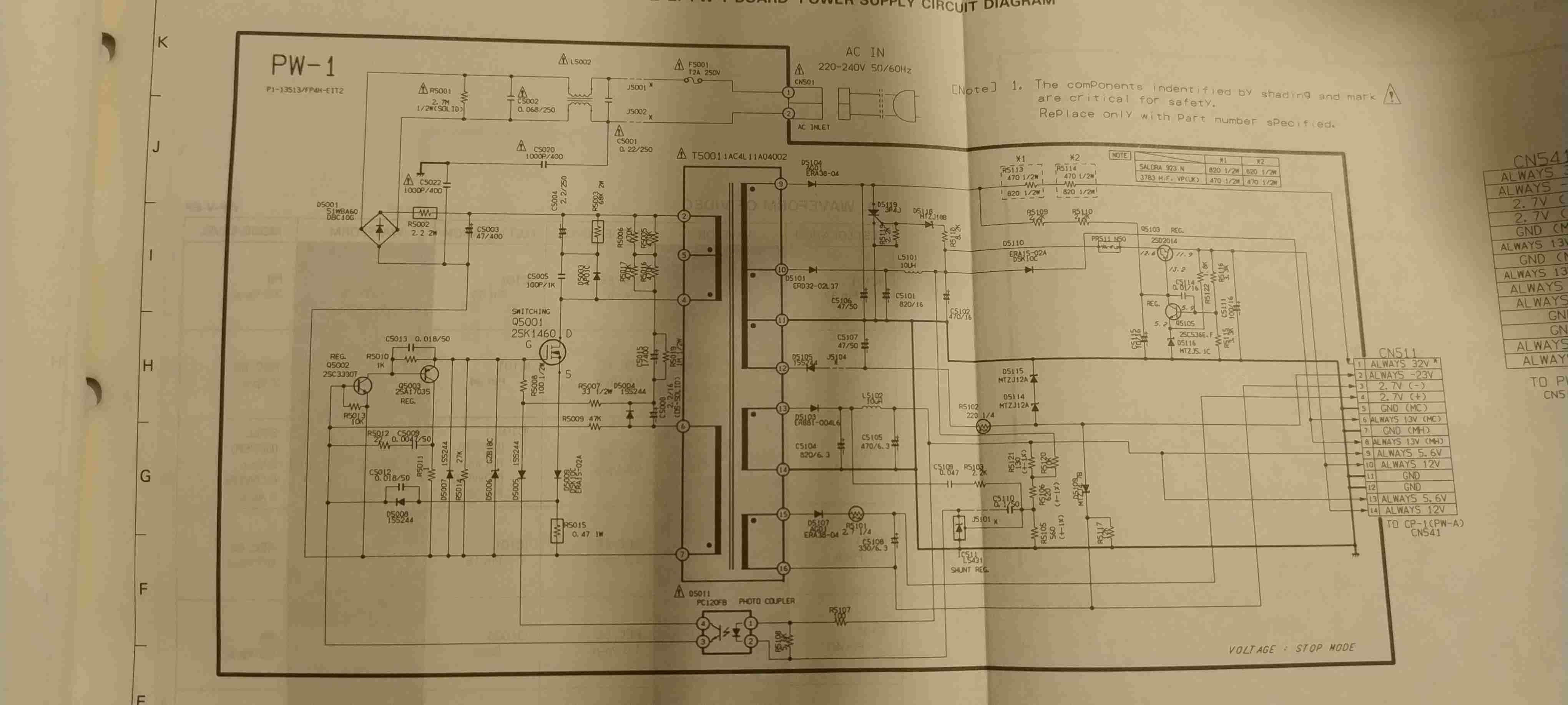

problema tensioni videoregistratore nokia 3783
ciao a tutti, a seguito di un mancato funzionamento del motore del capstan, in pratica il nastro non si muoveva, ho trovato un problema con tre tensioni nel registratore in oggetto. Mi ritrovo al piedino in uscita dell'ali nr 1 con 40v, piedino 3 -13,3; piedino 4 -18,3. sperando non ci siano altri danni sul videoregistratore, come potrei procedere? grazie a tutti
le tensioni sul darlinghton 2sd2014 sono b 13,2; c 13,65   e12,6.
il 2sc536  le tensioni sono corrette come da schema
Riccardo Ottaviucci
prova a pulire il commutatore funzioni con spray contatti secco
Riccardo Ottaviucci
sì,in genere è di forma circolare,tipo un potenziometro piatto
fatto, ma non è cambiato nulla. il potenziometro è montato sopra la piastra ma da sotto c'è una finestra che si riesce a vederlo. Se simulo il movimento delle bobine non va in stop. Ho notato un pò di corrosione creata da un condensatore smd sul motore capstain. Sostituito ma niente
Modificato: da Jimmy_300
Riccardo Ottaviucci
le testine si avviano?
si, se simulo l'avanzamento del motore si vede e si sente. Ho anche il diagramma a blocchi e schemi di questo videoregistratore
  • 2 weeks later...
Riccardo Ottaviucci
l'avanzamento del motore del nastro? In questo caso solo con lo schema si può arrivare al colpevole,magari il controller del motorino stesso è guasto oppure l'alimentazione gli manca.
proprio in quella zona ho notato una corrosione delle piste specialmente vicino ai ceramici, causata con buona probabilità da un elettrolitico smd
Nello stampato del motore del capstain ho sostituito il condensatore da 22uF con uno equivalente normale, e ho trovato una pista rotta e una fortemente ossidata vicino al connettore che va alla mainboard. Fatto ciò il capstain ha ripreso a funzionare. lo lascio acceso un pò e vediamo come si comporta
Riccardo Ottaviucci
ormai hai risolto 👍
grazie a te Riccardo, pensavo che il guasto fosse sull'alimentazione invece era dal lato opposto
Riccardo Ottaviucci
verifica la continuità della pista vicina a quella ripristinata che va al resistore smd,non mi piace
si c'è continuità... meglio di così non riesco
