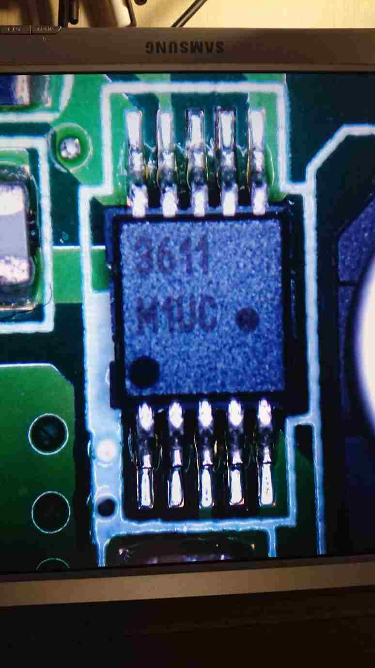

Davidesartori Inserito: 29 settembre 2024 Segnala Inserito: 29 settembre 2024 qualcuno mi sa dire che tipologia di componente si tratta? non riesco a trovare nulla da nessuna parte, si trova vicino al connettore di alimentazione di una scheda madre di un pc portatile e alcuni pin finiscono sul gate di alcuni mosfet
Davidesartori Inserita: 29 settembre 2024 Autore Segnala Inserita: 29 settembre 2024 25 minuti fa, Davidesartori ha scritto: qualcuno mi sa dire che tipologia di componente si tratta? non riesco a trovare nulla da nessuna parte, si trova vicino al connettore di alimentazione di una scheda madre di un pc portatile e alcuni pin finiscono sul gate di alcuni mosfet scusate non so perchè non mi ha caricato la foto
Davidesartori Inserita: 29 settembre 2024 Autore Segnala Inserita: 29 settembre 2024 Grazie infinite, infatti manca l'alimentazione, grazie ancora
