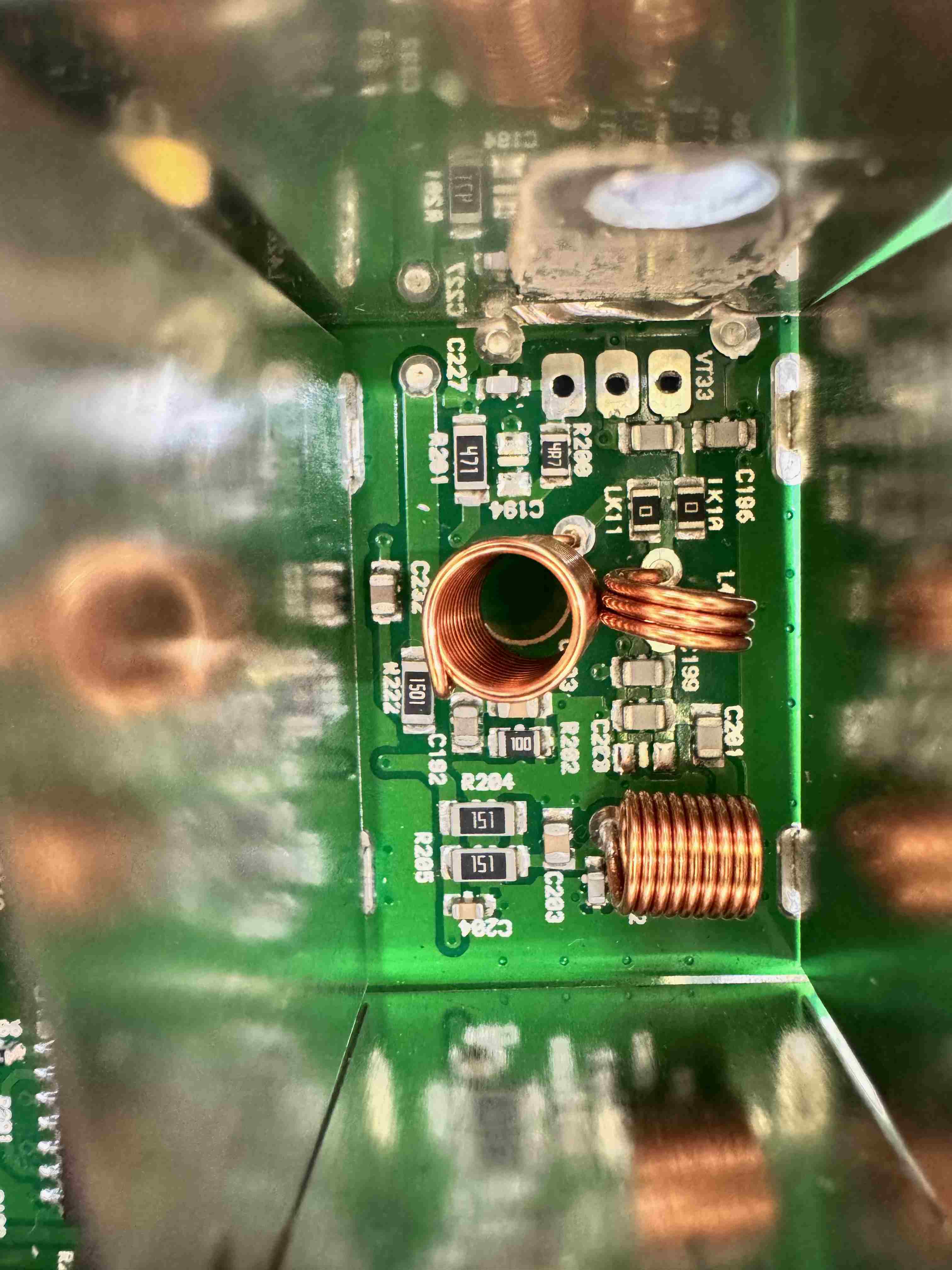

Ciao a tutti un amico mi ha portato un Alan 68 con il finale bruciato, non ho ovviamente il manuale di servizio che mi pare non sia molto reperibile in rete, ma .. sullo schema vedo che il finale dovrebbe essere un transistor, io trovo montato un mosfet RD16HHF1.
Apparentemente sembra originale, non modificato niente.. che mi dite ??   Giusto ??
No.. infatti mi è suonato strano ma non sembra nemmeno risaldato... sembra originale. Sugli schemi che si trovano in rete c'è un transistor e non ci sono apparenti modifiche
Modificato: da spippolone
  • 1 month later...
Scusa se rispondo solo ora.. no era proprio un 68 non il Sessantotto.. comunque pare che sugli ultimi ci sia il mosfet...
Ciao Spippolone, se hai la possibilità, puoi inserire un paio di foto d'insieme?, il 68 tipo vecchio con il finale a Mosfet originale non l'ho mai visto, oltretutto vedo anche dei componenti SMD, comunque spero che sei riuscito a ripararlo.
Saluti
  • 4 weeks later...
Ciao Mauro purtroppo non avevo più l'apparato quando mi hai scritto.. comunque si lo avevo sistemato e il finale era originale..
