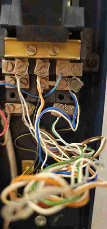

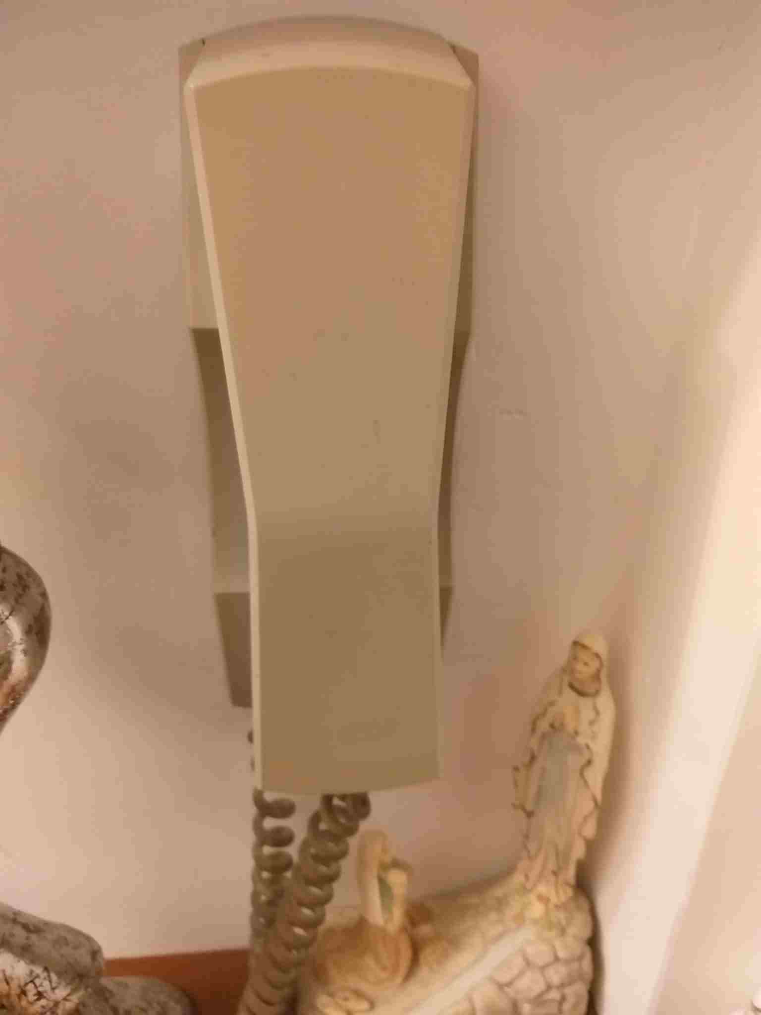

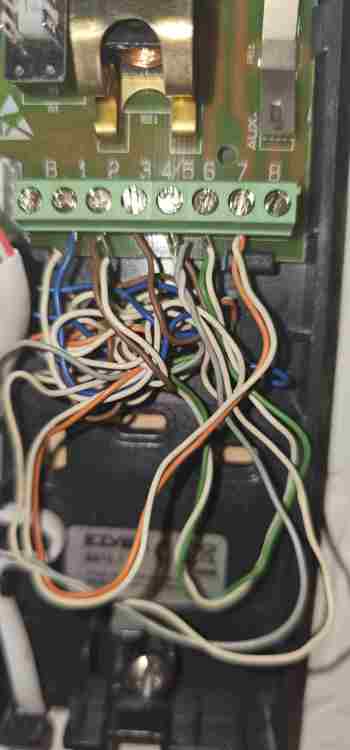

michela1 Inserito: 1 ottobre 2024 Segnala Share Inserito: 1 ottobre 2024 Ho cambiato un vecchio citofono Safnat (vedi foto) impianto 5 fili senza portineria, non apre la porta in strada,il citofono messo su nuovo Vimar 8870 ( vedi foto) ,funziona tutto tranne l'apertura la suoneria è un pò bassa. cosa ho sbagliato? l'impianto alimentatore elvox e porter elvox. Link al commento Condividi su altri siti More sharing options...
michela1 Inserita: 1 ottobre 2024 Autore Segnala Share Inserita: 1 ottobre 2024 Ho risolto invertendo 2 fili bianco blu con bianco grigio. Link al commento Condividi su altri siti More sharing options...
ROBY 73 Inserita: 1 ottobre 2024 Segnala Share Inserita: 1 ottobre 2024 8 ore fa, michela1 ha scritto: .......Ho risolto invertendo 2 fili bianco blu con bianco grigio. Ottimo direi, ciao Link al commento Condividi su altri siti More sharing options...
