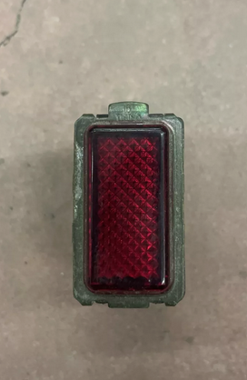

Led a 220 e B-Polare
Salve a tutti
Dovrei installare un interruttore b-polare ma vogliamo che quando e a 1, si illumini il led affianco a 220v, potreste dirmi i collegamenti dei morsetti gentilmente?
All'entrata del B-polare la linea in ingresso OK, e all'uscita lo scaldabagno, per alimentare i led invece? grazie
Potrebbe all’uscita del 220, in parallelo allo scaldabagno?
Modificato: da Eolox
Dumah Brazorf
Un interruttore bipolare ha già di per se l'indicazione 0-1 scritta sopra. Sicuro di volere pure una segnalazione luminosa? Comunque sì, colleghi la spia come lo scaldabagno.
Modificato: da Dumah Brazorf
dai ti spiego, dato che sei molto curioso.... hahaha
L'interruttore sta in un andito affianco ad un corridoio, morale lo vediamo con la coda dell'occhio, mai di fronte, a meno che non ci metti la faccia, era essenziale il led....
THX
Non puoi procurarti direttamente un interruttore bipolare luminoso?
Ce ne sono ovviamente di vari colori (soprattutto rosso, ma anche verde), e di vari marchi.
Modificato: da mc1988
non si vede dall'angolo, la luce e scarsa mi serve una lampada a 220v...
A lato a destra del b-polare e stata inserita una di queste,
ma calcolate che e moto vecchio in disuso i led a bordo sono bruciati, basterebbe inserire un led a 220v e avrei risolto...
Con 2 euro su aliexpress ho risolto, il b-polare FEB (compatibile) sta oltre i 12 euro...
Modificato: da Eolox
Presumo si tratti del Bipolare 1/0 di una Serie civile  .
Molti hanno già l' alloggiamento predisposto per la corrispondente Spia Led a 230V .
Trattandosi di Spia di Accensione  è preferibile sceglierla di colore bianco .
Se di fianco all' Interruttore ci fosse un modulo libero, si può forare il falso polo e inserirvi
una Spia 230V con la propria gemma sporgente e sarà ancora più visibile .
Buona serata !
P. S. :
Allora c' era già un Frutto contenente la Spia al Neon 230V .
Spesso, col passar degli anni il vetro della Spia diventa nero all' interno
e non si vede più la luce prodotta   .
Nel mio Condominio un centinaio di Spie al Neon nei Pulsanti delle Luci  Scale
hanno fatto questa fine .
Da 10 anni sembrano spente, ma continuano a consumare  come prima  !
Modificato: da piergius
Impaginazione
