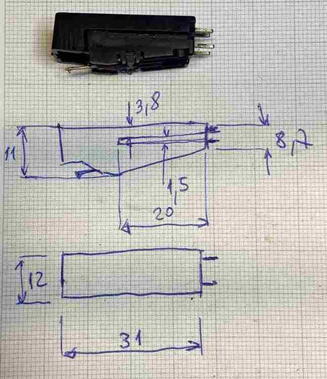

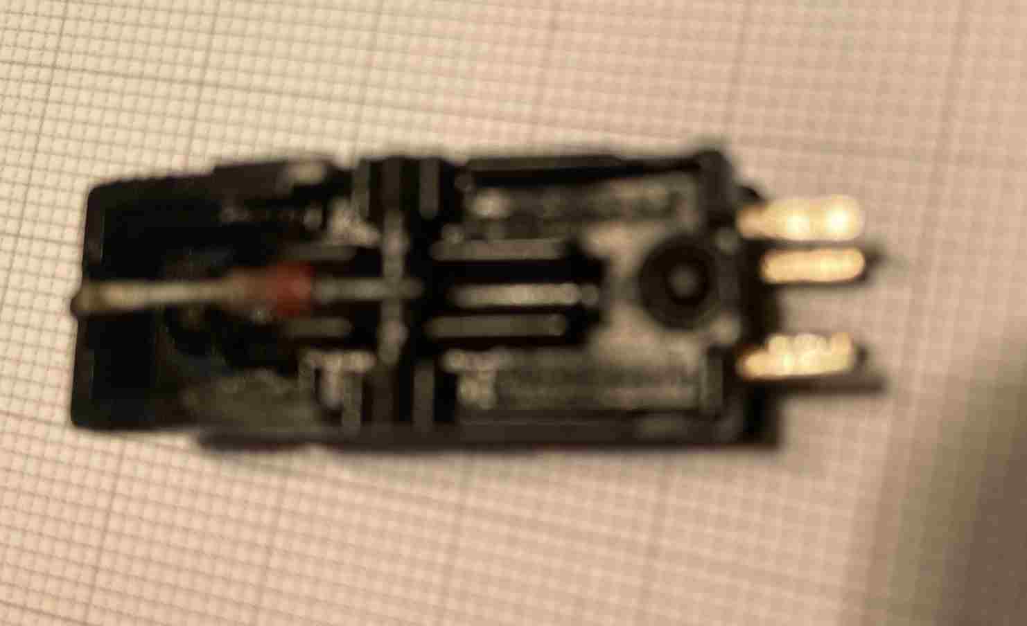

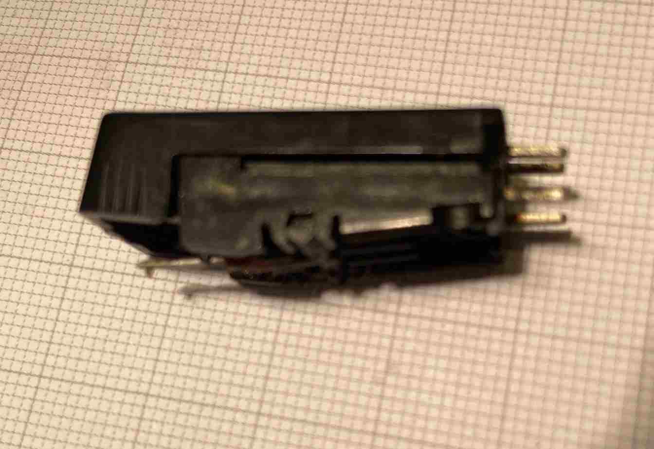

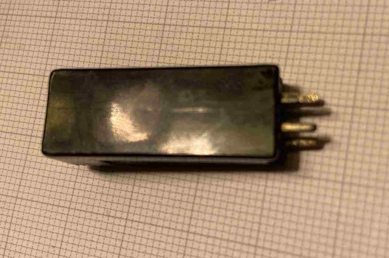

Geronimuccio Inserito: 1 ottobre 2024 Segnala Inserito: 1 ottobre 2024 Buongiorno a tutti nel forum, ho un giradischi Lesa SC1905 che ho strappato dalla rottamazione sicura e vorrei metterlo in pista. Primo problema è stato il motorino bloccato ai supporti. Altro problema è un forte ripple sull'alimentazione che genera un fastidioso ronzio. Ho controllato il condensatore di livella mento e sembra OK. Qualcuno gentilmente può postarmi lo schema elettrico della scheda? utilizza due integrati TAA611B12, uno per canale Grazie in anticipo per ogni eventuale risposta
camp1 Inserita: 1 ottobre 2024 Segnala Inserita: 1 ottobre 2024 (modificato) La prima cosa da fare è di sostituire tutti gli elettrolitici, che dopo 10-20 anni di solito iniziano a trasformarsi in resistori, quindi il rumore sull'alimentazione penso derivi da lì. Se hai uno strumento puoi dissaldarli e misurare perdita ed esr, altrimenti li cambi e non sbagli Modificato: 1 ottobre 2024 da camp1
Livio Orsini Inserita: 1 ottobre 2024 Segnala Inserita: 1 ottobre 2024 1 ora fa, camp1 ha scritto: altrimenti li cambi e non sbagli Io non starei nemmeno a misurarli, vista anche la qualità non eccelsa degli apparati LESA, anche la componentistica non era cert ai livelli massimi di qualità.
Geronimuccio Inserita: 6 ottobre 2024 Autore Segnala Inserita: 6 ottobre 2024 Grazie delle risposte, adesso procedo e poi posto i risultati Lo schema richiesto alla fine non è necessario in quanto il circuito è molto semplice: tutto ruota intorno ai due integrati (uno per canale) Quello che ho riscontrato era il cavetto schermato della puntina all'interno del braccio interrotto sulla calza, completamente polverizzato per ossidazione. Altro problema, questa volta meccanico, il piano superiore in plastica ha una deformazione per riscaldamento che va ad interferire con il piatto in rotazione Appena risolvo posto i risultati Saluti
Geronimuccio Inserita: 15 novembre 2024 Autore Segnala Inserita: 15 novembre 2024 Tutto Ok, scheda elettronica era OK, nessun componente difettoso. mi rimane la testina con la sua puntina che ha un canale a bassa sensibilità. Sarebbe da cambiare ; è una LESA mod. K3 e non è facile trovarla, vediamo. Al momento ho messo un condensatore che faccia da ponte fra i due canali all'ingresso dell'amplificatore per bilanciare il livelli d'ingresso, sacrificando l'effetto stereo. Poi vediamo grazie dei consigli saluti
Riccardo Ottaviucci Inserita: 15 novembre 2024 Segnala Inserita: 15 novembre 2024 qui la trovi ,è comunque una testina piezoelettrica
Livio Orsini Inserita: 15 novembre 2024 Segnala Inserita: 15 novembre 2024 2 ore fa, Geronimuccio ha scritto: Sarebbe da cambiare ; è una LESA mod. K3 e non è facile trovarla, vediamo. Si tratta di una testina piezoelettrica, una vale l'altra. L'unico eventuale problema potrebbe essere il modo di fissarla al braccio. Vedo che i terminali sono quasi completamente ossidati dal solfuro da'argento. Quei piedini sono stati argentati per migliorare il contatto elettrico ma, specialmente se vivi in una località cittadina o con molto traffico automobolistico, tendono a ricoprisrsi di queslto solfuro che molto dielettrico. Dovresti pulirli con una comma da cancellare, meglio se ne trovi una da macchina da scrivere. Verifica anche le femmine che si innestano sugli spinotti.
Geronimuccio Inserita: 28 novembre 2024 Autore Segnala Inserita: 28 novembre 2024 Grazie ad entrambi i moderatori per gli ottimi e graditi consigli Farò sapere come finisce cordiali saluti
