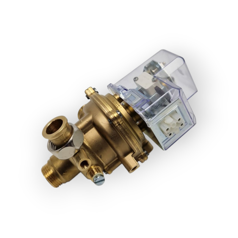

nerone09 Inserito: 2 ottobre Segnala Share Inserito: 2 ottobre (modificato) Buongiorno a tutti, ho una Vaillant vcw 240 con il seguente problema: acs va' ad intermittenza calda dopo un po' fredda poi di nuovo calda e poi fredda. Sostituito anche NTC ma nulla, l'acqua sanitari scorre benissimo. Cortesemente chiedo lumi grazie. Modificato: 2 ottobre da nerone09 Link al commento Condividi su altri siti More sharing options...
adrobe Inserita: 2 ottobre Segnala Share Inserita: 2 ottobre Sei sicuro di avere una Vaillant vcw? Chiedo questo perchè nell'altro tuo post hai citato la turboblock, che è caldaia ben diversa dalla vcw (che è tecnoblock) Link al commento Condividi su altri siti More sharing options...
adrobe Inserita: 2 ottobre Segnala Share Inserita: 2 ottobre Se fosse una Tecnoblock vcw, dovresti controllare: - che la valvola tre vie resti sempre tutta a destra con i micro diseccitati - che il micro del commutatore resti eccitato Se è così o ci sta una ostruzione nel circuito (in primis nello scambiatore secondario, ma potrebbe esserci anche nei tubi interessati) o il micro del commutatore è difettoso Link al commento Condividi su altri siti More sharing options...
nerone09 Inserita: 2 ottobre Autore Segnala Share Inserita: 2 ottobre (modificato) Grazie Adrobe bellissima domanda piu' tardi vedo con esattezza che tipo e' perche' l'etichetta mod. e' persa, comunque ha i microswitches di destra su valvola 3 vie deviatrice come allegato diseccitati e controllati con multimetro, anche quella del commutatore funziona e si muove benissimo. Modificato: 2 ottobre da nerone09 Link al commento Condividi su altri siti More sharing options...
nerone09 Inserita: 2 ottobre Autore Segnala Share Inserita: 2 ottobre (modificato) Penso che devo smontare scambiatore e pulirlo con prodotti idonei, alla fine trovato e' vcw 240. Modificato: 2 ottobre da nerone09 Link al commento Condividi su altri siti More sharing options...
adrobe Inserita: 2 ottobre Segnala Share Inserita: 2 ottobre Meglio sostituirlo, costa poco... Link al commento Condividi su altri siti More sharing options...
nerone09 Inserita: 2 ottobre Autore Segnala Share Inserita: 2 ottobre Grazie 1000 adrobe, mi attivo subito. Link al commento Condividi su altri siti More sharing options...
nerone09 Inserita: 2 ottobre Autore Segnala Share Inserita: 2 ottobre (modificato) Ultima domandina adrobe e' normale che in questa condizione lui non modula la fiamma ? Grazie. Mi sembra di vederla non modulata, non si abbassa. Modificato: 2 ottobre da nerone09 Link al commento Condividi su altri siti More sharing options...
adrobe Inserita: 2 ottobre Segnala Share Inserita: 2 ottobre Prova in riscaldamento, col secondario bypassato Link al commento Condividi su altri siti More sharing options...
nerone09 Inserita: 2 ottobre Autore Segnala Share Inserita: 2 ottobre (modificato) Domani faro', ti aggiorno grazie. Modificato: 2 ottobre da nerone09 Link al commento Condividi su altri siti More sharing options...
nerone09 Inserita: 5 ottobre Autore Segnala Share Inserita: 5 ottobre Buonpomeriggio Adrobe, come al solito ho toppato clamorosamente, trovato etichetta ed e' al 100 % una VCW I 282 EB ed ha 1 solo scambiatore in resina o plastica nera sono 3 cilindri, come foto, poi ho notato che se' il sensore NTC 252805 collegato o scolletato non modula fiamma ma arrivato ad una determinata T° penso di sicurezza interviene il termostato di sicurezza. Cortesemente chiedo lumi per poter risolvere acqua fredda e pio calda ad intermittenza perche' si spegna e riaccende fiamma. Link al commento Condividi su altri siti More sharing options...
adrobe Inserita: 5 ottobre Segnala Share Inserita: 5 ottobre Hai ancora il vecchio scambiatore secondario in noryl, non è disponibile come ricambio da quasi 30 anni e non conviene pulirlo. Devi sostituirlo con quello a piastre + kit di quattro tubi. Segui questa recente discussione: Link al commento Condividi su altri siti More sharing options...
nerone09 Inserita: 5 ottobre Autore Segnala Share Inserita: 5 ottobre (modificato) Vedo un attimo e ti terro' informato. In ogni caso il fatto di non modulazione fiamma e intervento termostato sicurezza con accensione e dopo spegnimento possa dipendere dallo scambiatore in noryl, l'acqua sanitaria arriva benissimo e molto calda pero' dopo un po' va' ad intermittenza. Modificato: 5 ottobre da nerone09 Link al commento Condividi su altri siti More sharing options...
adrobe Inserita: 5 ottobre Segnala Share Inserita: 5 ottobre Si, ma ti avevo chiesto di verificare come si comporta in riscaldamento.L'hai fatto? Link al commento Condividi su altri siti More sharing options...
nerone09 Inserita: 5 ottobre Autore Segnala Share Inserita: 5 ottobre Scusami avevo dimenticato fa' la stessa cosa. Link al commento Condividi su altri siti More sharing options...
adrobe Inserita: 5 ottobre Segnala Share Inserita: 5 ottobre In riscaldamento (manopola del termostao su 7) devi vedere solo due cose: - all'accensione dopo circa 4 secondi la fiamma aumenta di intensità? - in fase di aumento temperatura, quando sei a 50 gradi e porti la rotellina del termostato bruscamente ad 1 la fiamma si abbassa? Se entrambi si, non hai problemi di modulazione Link al commento Condividi su altri siti More sharing options...
nerone09 Inserita: 6 ottobre Autore Segnala Share Inserita: 6 ottobre In mattinata faro' e ti aggiorno, grazie 1k. Link al commento Condividi su altri siti More sharing options...
nerone09 Inserita: 6 ottobre Autore Segnala Share Inserita: 6 ottobre Fatto prove, in condizione riscaldamento radiatori circolatore funzionante non modula nulla, dopo meno di 2 minuti interviene termostato sicurezza, tubi di mandata per riscaldamento appena tiepido e' come se' circolasse acqua solo all'interno della caldaia e pochissima ai termosifoni, come fosse semibloccata valvola a 3 vie riscaldamento termosifoni in modo parziale. Link al commento Condividi su altri siti More sharing options...
anguspap Inserita: 6 ottobre Segnala Share Inserita: 6 ottobre Prova a misurare il condensatore del circolatore,con un capacimetro. Per valiri così bassi molti tester hanno questa funziobe. Mi è capitato più volte che i circolatori girassero piano per colpa del cobdensatore scarico Link al commento Condividi su altri siti More sharing options...
nerone09 Inserita: 6 ottobre Autore Segnala Share Inserita: 6 ottobre Grazie anguspap faro' prova ho capacimetro anche co esr. Vi aggiorno. tks Link al commento Condividi su altri siti More sharing options...
adrobe Inserita: 6 ottobre Segnala Share Inserita: 6 ottobre Quote circolatore funzionante non modula nulla La pompa di circolazione funziona regolarmente? quella va a velocità fissa, non modula nulla.... Quote - all'accensione dopo circa 4 secondi la fiamma aumenta di intensità? - in fase di aumento temperatura, quando sei a 50 gradi e porti la rotellina del termostato bruscamente ad 1 la fiamma si abbassa? Puoi rispondere per favore ad ognuna di queste altre due domande? Quarta domanda: hai un termostato esterno alla caldaia? Link al commento Condividi su altri siti More sharing options...
nerone09 Inserita: 6 ottobre Autore Segnala Share Inserita: 6 ottobre (modificato) Grazie per suggerimenti e consigli, vi aggiorno subito finito ora, circolatore funziona benissimo velocita' costante e condensatore buono 3 mf misurato, la fiamma sempre costane e se' porto la rotellina a 1 si spegne non vedo nessuna modulazione (tipo piu' basso o piu' alto) alto al massimo oppure si spegne tipo digitale 1 opure 0 zero, ho bypassato termostato con semplice cavallotto da caldaia. Il problema e che secondo me' circola tutto all'interno caldaia e raggiunge dopo 2 max 3 minuti temp. per diseccitare termostato sicurezza, lo scambiatore anche in riscaldamento diventa molto bollente, pero' tubo mandata ai termosifoni (naturalmente in modalita' riscaldamento) e' appena tiepida e acqua calda sanitari bollente. Oppure filtro sulla 3 vie ostruito. Modificato: 6 ottobre da nerone09 Link al commento Condividi su altri siti More sharing options...
adrobe Inserita: 6 ottobre Segnala Share Inserita: 6 ottobre (modificato) Se, all'accensione del bruciatore, la fiamma non aumenta di intensità dopo circa 4 secondi (ancora devo avere risposta chiara su questo) vuol dire che la pompa del'aria non fa il suo dovere. Ciò è abbastanza usuale su vecchie vcw, perchè succede che le pipette o i tubicini della pompa dell'aria si spacchino e non c'è più tenuta. Ma il problema principale è che hai un'ostruzione nel circuito, che provoca gli inconvenienti da te descritti. Sostituisci lo scambiatore secondario come spiegato sopra e vedrai che la caldaia andrà già molto meglio. Poi per esser del tutto a posto interverrai anche sulla pompa dell'aria (si trova dietro la scatola comandi, è un pò difficile accedervi) Quote Oppure filtro sulla 3 vie ostruito. non esiste alcun filtro nella tre vie Modificato: 6 ottobre da adrobe Link al commento Condividi su altri siti More sharing options...
nerone09 Inserita: 6 ottobre Autore Segnala Share Inserita: 6 ottobre Dopodomani controllo pompa aria, tutti i tubicini e pipette le condizioni. Grazie adrobe. Link al commento Condividi su altri siti More sharing options...
nerone09 Inserita: 8 ottobre Autore Segnala Share Inserita: 8 ottobre (modificato) Finalmente risolto funziona benissimo sia sanitari che riscaldamento. Desidero ringraziare ADROBE e tutto il foum, ora vi spiego: chi causava questo problema di di spegnimento e riaccensione con intervento del termostato sicurezza erano 2 cose prima valvola 3 vie con un po' di incrostazioni e poi il pressoswitch che non vedeva il DELTA pressione perche' si era scollato (ora inseriro' foto) il dischetto di alluminio che copriva le 2 vitini di taratura pressoswitch, questo provocava entrata di aria esterna statica e non dinamica proveniente dal tubicino silicone che andava in camera combustione, da non confondere aspirazione altro tubicino sempre collegato al pressoswitch. in conclusione ho sigillato il dischetto alluminio con sigillante nero 300°C e torna la felicita' perche' ho risparmiato un barca di soldi per sostituzione caldaia con nuova. Per dovere di cronaca un problema del genere di pressoswitch non sigillato con 2 tubicini mi era capitato gia' con un elettrodomestico popolare di casa. (l'esperienza e' e sara' sempre la sommatoria delle fregature). Ho inserito un nuovo pressoswitch modificato di serie. Modificato: 8 ottobre da nerone09 Link al commento Condividi su altri siti More sharing options...
