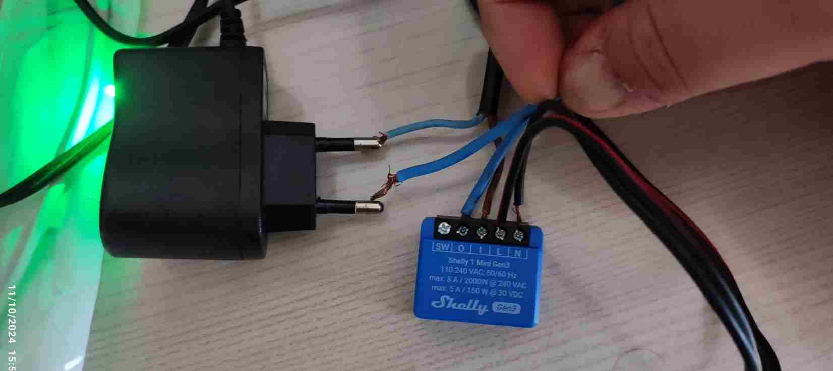

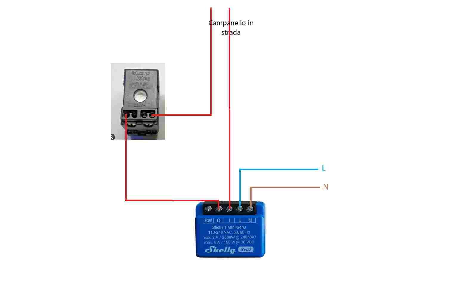

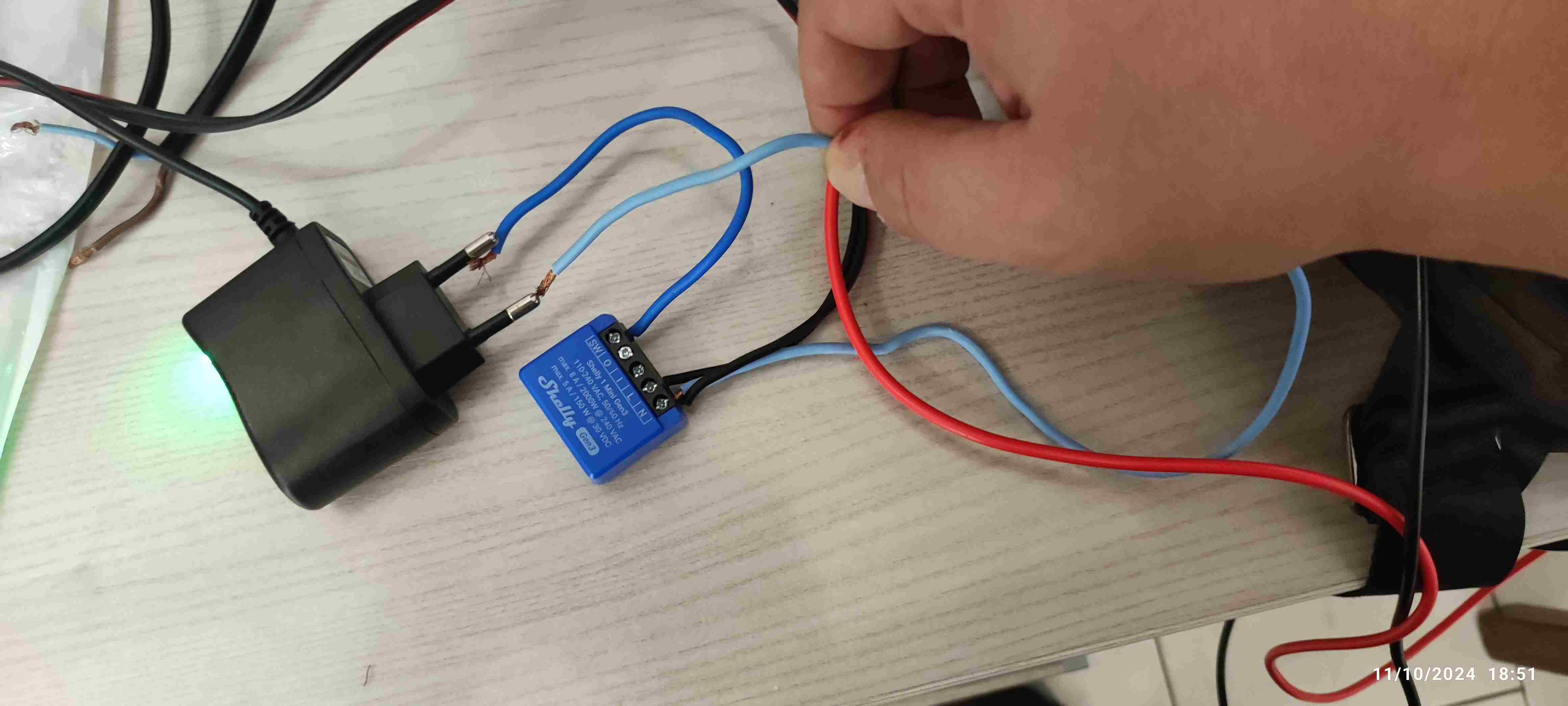

Eolox Inserito: 2 ottobre 2024 Segnala Inserito: 2 ottobre 2024 Possiedo uno shelly uno mini Gen3, alimentato a 220v su L e N, sul contatto pulito invece vorrei che al passaggio di tensione circa 220v, segnalasse tramite notifica sul telefono, potreste dirmi gli step per applicare i comandi lato software APP? Grazie
Eolox Inserita: 11 ottobre 2024 Autore Segnala Inserita: 11 ottobre 2024 provo a postare un immagine, si vede che il 220 e a L e N, e quando passa corrente nel contatto pulito zero e uni, la notifica non arriva, come mai?
Dumah Brazorf Inserita: 11 ottobre 2024 Segnala Inserita: 11 ottobre 2024 (modificato) Tu non vuoi comandare l'accensione/spegnimento ma solo verificare se c'è tensione o meno nel circuito che ti interessa. Devi quindi prendere la fase che va al/ai carico/chi e collegarlo al contatto SW. Se invece l'alimentazione è sempre presente e vuoi vedere se un carico è acceso ti serve uno shelly con funzione power meter. Se il carico è basso metti lo shelly a sezionare il circuito, se il carico è importante meglio usare un dispositivo con pinza amperometrica. Modificato: 11 ottobre 2024 da Dumah Brazorf
Eolox Inserita: 11 ottobre 2024 Autore Segnala Inserita: 11 ottobre 2024 hai ragione FUNZIONA!!! Un dettaglio, ma perché il led al passaggio del 220 lampeggiava? E normale?
Dumah Brazorf Inserita: 11 ottobre 2024 Segnala Inserita: 11 ottobre 2024 Quale led? Colleghi la fase al contatto SW in parallelo al carico. 0 e 1 non sono utilizzati.
Eolox Inserita: 11 ottobre 2024 Autore Segnala Inserita: 11 ottobre 2024 facendo come hai detto con il tester non esce pero pulito 220, ma 115 e normale dal morsetto SW e N, spiego la foto: Il 220 e collegato a L e N, all'uscita N va al carico e poi a SW, giusto?
max.bocca Inserita: 11 ottobre 2024 Segnala Inserita: 11 ottobre 2024 L'ingresso SW serve per ricevere un comando. Il suo potenziale a vuoto e 1/2 V alimentazione. Non devi attaccare un carico a quel punto, devi mettere un contatto pulito di un pulsante, interruttore o relè che portano la fase (in realtà alcuni rilevano lo sbilanciamenti quindi anche il neutro, ma non è consigliata dal costruttore questa modalità). Se hai bisogno di verificare se è presente tensione su un filo devi interporre un relè o foto accoppiatore dove la parte in sarà in parallelo al carico da monitorare e la parte out che manda la fase al punto SW.
Dumah Brazorf Inserita: 11 ottobre 2024 Segnala Inserita: 11 ottobre 2024 54 minutes ago, Eolox said: facendo come hai detto no ti ho scritto di metterlo in parallelo lo stai collegando in serie al carico.
Eolox Inserita: 12 ottobre 2024 Autore Segnala Inserita: 12 ottobre 2024 Non vorrei fare confusione ma questo schema che mi hanno passato fa al caso?
Dumah Brazorf Inserita: 12 ottobre 2024 Segnala Inserita: 12 ottobre 2024 (modificato) Esponi il problema e non la soluzione che hai in mente. Cosa c'è e cosa vuoi che faccia? Modificato: 12 ottobre 2024 da Dumah Brazorf
Eolox Inserita: 12 ottobre 2024 Autore Segnala Inserita: 12 ottobre 2024 Questa sera passo con un amico che e elettricista vediamo di scrivervi 2 righe per risolvere il caso, state sintonizzati thx.
Eolox Inserita: 12 ottobre 2024 Autore Segnala Inserita: 12 ottobre 2024 E cambiato lo scenario, non usiamo più l'attuatore, ma mettiamo lo schelly nella scatola dove cè direttamente il ronzatore che viene attivato a 220v con 2 poli, come suonano a bordo strada... ecco
