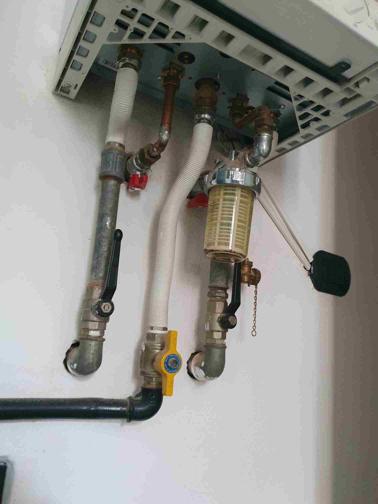

pierfrancesco 1 Inserito: 2 ottobre 2024 Segnala Inserito: 2 ottobre 2024 Buongiorno a tutti vorrei sapere se è a norma la tubazione in ferro zincato e filettato di un impianto a gas casalingo, parte dal contatore che è in una nicchia del muro esterno e finisce sotto la caldaia
click0 Inserita: 2 ottobre 2024 Segnala Inserita: 2 ottobre 2024 in linea di massima nessun problema PS andrebbe tinto di giallo
pierfrancesco 1 Inserita: 2 ottobre 2024 Autore Segnala Inserita: 2 ottobre 2024 (modificato) Il tubo zincato parte dall'esterno e poi attraverso il muro e sotto il pavimento raggiunge la caldaia, non ho notato guaina gialla Modificato: 2 ottobre 2024 da pierfrancesco 1
Adelino Rossi Inserita: 2 ottobre 2024 Segnala Inserita: 2 ottobre 2024 Quote non ho notato guaina gialla Probabilmente si intende che il tubo non deve avere obbligatoriamente una guaina gialla, ma anche colorato di giallo ove visibile. il giallo identifica un tubo contenete il gas.
pierfrancesco 1 Inserita: 4 ottobre 2024 Autore Segnala Inserita: 4 ottobre 2024 Il 02/10/2024 alle 21:04 , Stefano Dalmo ha scritto: Se è esterno , si. . scusa Stefano ma quindi se dici "se esterno sì" significa che all'interno dell' abitazione non è a norma ?
Stefano Dalmo Inserita: 4 ottobre 2024 Segnala Inserita: 4 ottobre 2024 Non sotto traccia , intendevo .
rubio2002it Inserita: 5 ottobre 2024 Segnala Inserita: 5 ottobre 2024 Ciao, per essere precisi i tubi che trasportano gas potrebbero essere messi sotto traccia se inguainati e segnalati
pierfrancesco 1 Inserita: 5 ottobre 2024 Autore Segnala Inserita: 5 ottobre 2024 quindi ( se ho ben compreso) il tubo quando attraversa il muro dall'esterno ed entra in casa dovrebbe essere inguainato con guaina gialla ed essere verniciato di giallo sia all'esterno che all'interno, corretto?
rubio2002it Inserita: 6 ottobre 2024 Segnala Inserita: 6 ottobre 2024 Ciao, se è solo un attraversamento di parete, va bene anche un tubo in plastica tipo scarico, l’importante che in caso di una eventuale perdita di gas questi non possa saturare/impregnare le pareti, quindi la protezione deve essere posizionata in modo che esca dalle pareti attraversate
robertice Inserita: 6 ottobre 2024 Segnala Inserita: 6 ottobre 2024 (modificato) Le linee del gas possono essere realizzate con tubo di ferro zincato e nero l'importante è che che si rispettano le normative Deve passare all'estero delle pareti a vista, quando le attraversa deve essere intubato con un tubo di diametro interno maggiore di 1 centimetro Quando si raggiunge l'utenza l'ultimo tratto (il più breve possibile) può essere posato sottotraccia passando entro 20 cm degli angoli sia pavimento che parete Deve essere tutto un pezzo e inguainato, nel caso ci siano giunzioni devono essere lasciate ispezionabili La colorazione di giallo va fatta solo su linee che alimentano potenze maggiori Nei locali dov'è presente il gas ci deve essere un'apertura verso l'esterno anche non permanente (finestra) Dove c'è combustione in atmosfera occorrono le prese d'aria opportunamente dimensionate Modificato: 6 ottobre 2024 da robertice Aggiunta
pierfrancesco 1 Inserita: 7 ottobre 2024 Autore Segnala Inserita: 7 ottobre 2024 Il 06/10/2024 alle 13:47 , robertice ha scritto: Le linee del gas possono essere realizzate con tubo di ferro zincato e nero l'importante è che che si rispettano le normative Deve passare all'estero delle pareti a vista, quando le attraversa deve essere intubato con un tubo di diametro interno maggiore di 1 centimetro Quando si raggiunge l'utenza l'ultimo tratto (il più breve possibile) può essere posato sottotraccia passando entro 20 cm degli angoli sia pavimento che parete Deve essere tutto un pezzo e inguainato, nel caso ci siano giunzioni devono essere lasciate ispezionabili La colorazione di giallo va fatta solo su linee che alimentano potenze maggiori Nei locali dov'è presente il gas ci deve essere un'apertura verso l'esterno anche non permanente (finestra) Dove c'è combustione in atmosfera occorrono le prese d'aria opportunamente dimensionate Grazie Robertice delle chiarissime spiegazioni
teo kojak Inserita: 13 ottobre 2024 Segnala Inserita: 13 ottobre 2024 (modificato) Ultimamente sono andato a fare un lavoro di pittura da una femmina. Codesta femmina mi fa vedere un tubo del gas che le entrava dentro casa inguainato con tubo scarico e mi fa: E questo me lo chiudi? Mi ci entrano gli animali. Ed io: e lasciali entrare. Io non te lo chiudo il tubo del gas inguainato. Salti in aria. Modificato: 13 ottobre 2024 da teo kojak
robertice Inserita: 13 ottobre 2024 Segnala Inserita: 13 ottobre 2024 40 minuti fa, teo kojak ha scritto: sono andato a fare un lavoro di pittura da una femmina 🤨😆
